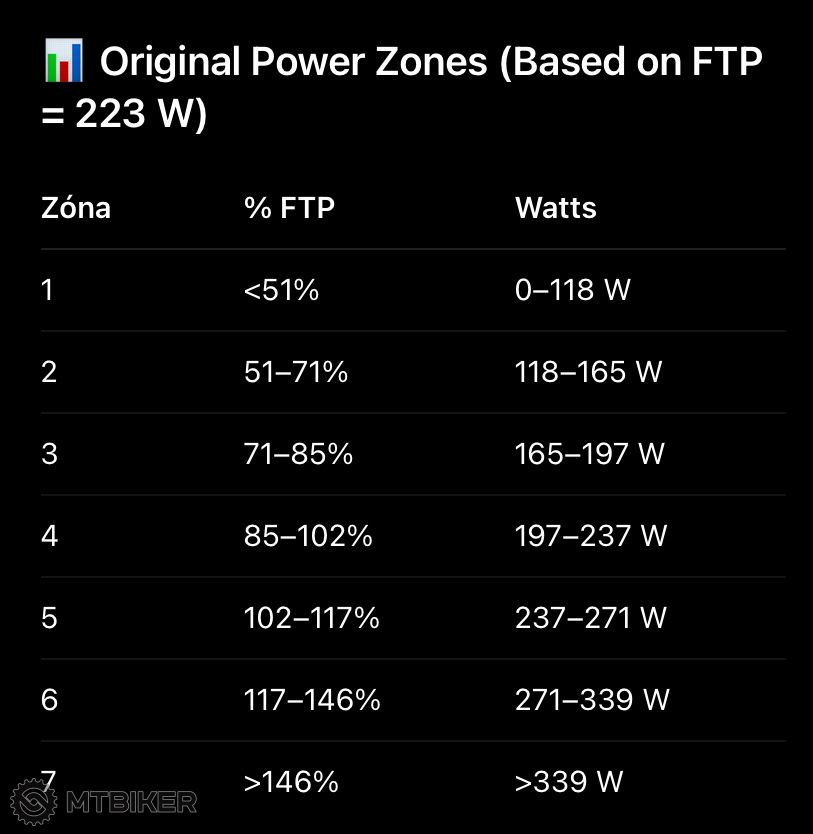

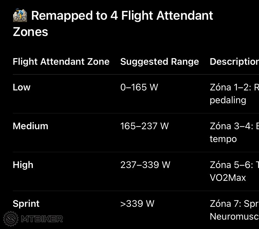

Vyzdielas aj konkretne cisla zon v Garmin a vo FA?
