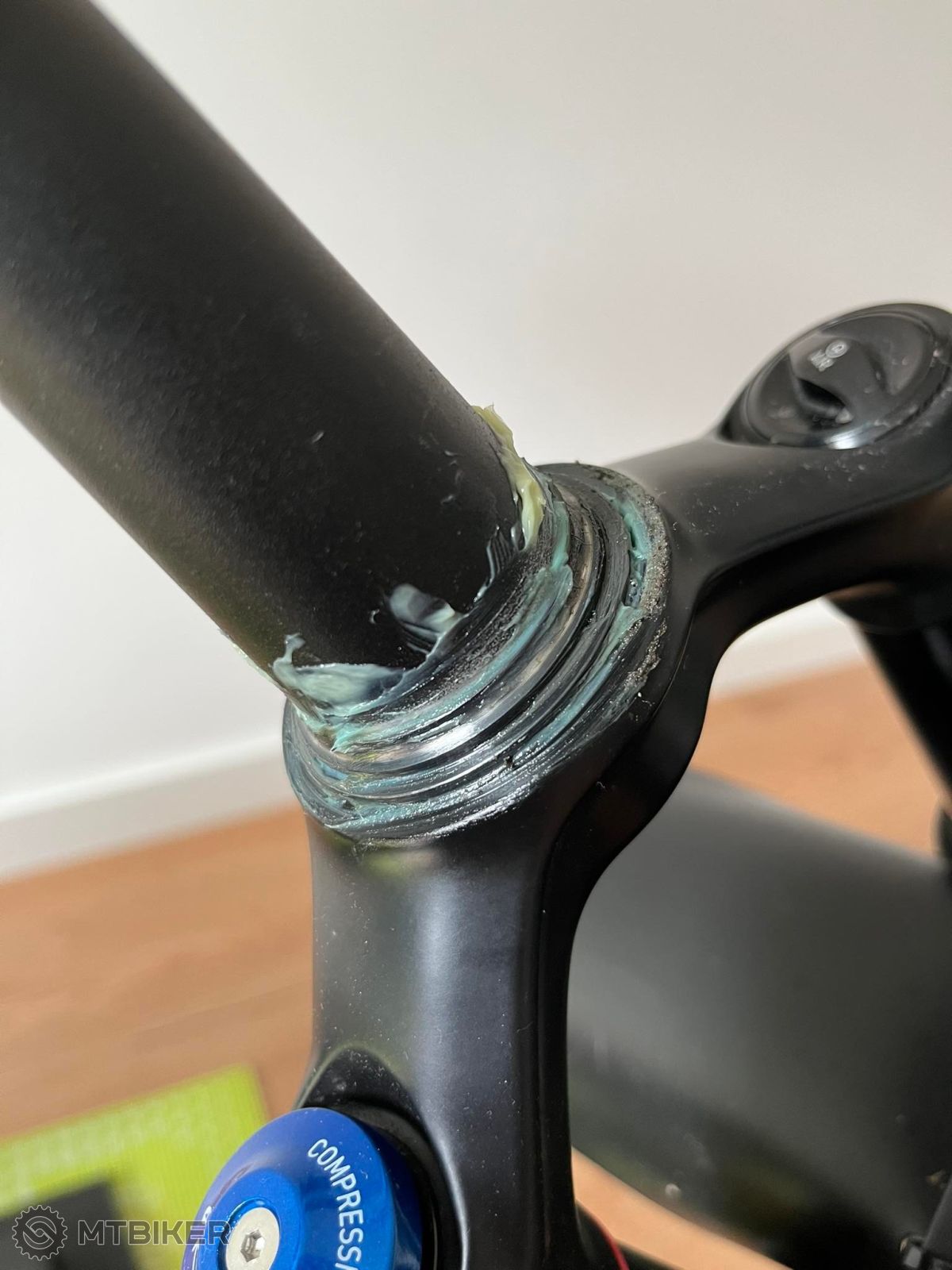

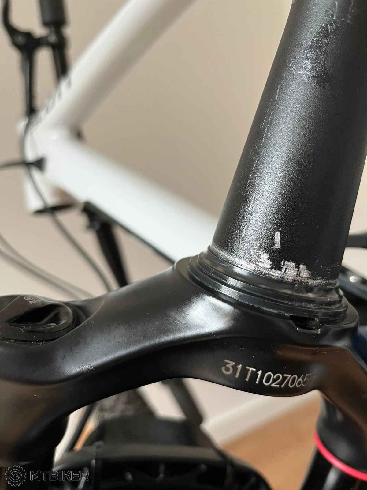

Potrebujem poradit ohladom hlavka.Chcem kupiť nové.Neviem či je to integrované alebo semi integrované(vid foto) A ešte jedna vec hlavko to pôvodné čo mám ma rozmer 1-1/8 bolo to
napísane na hlavku na vrchu.No a malo by byť na priemiselných ložiskách poprípade valčekových.

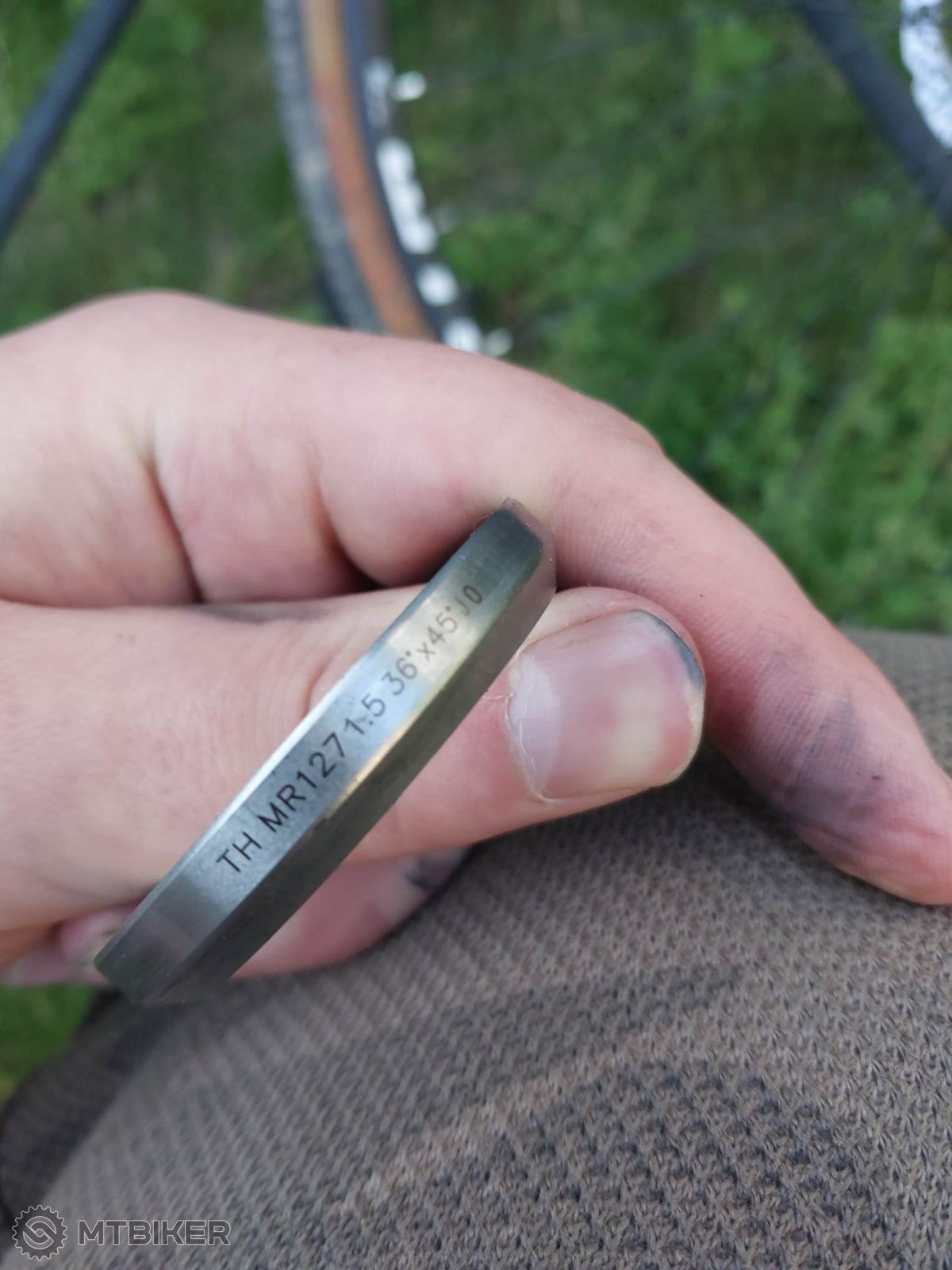

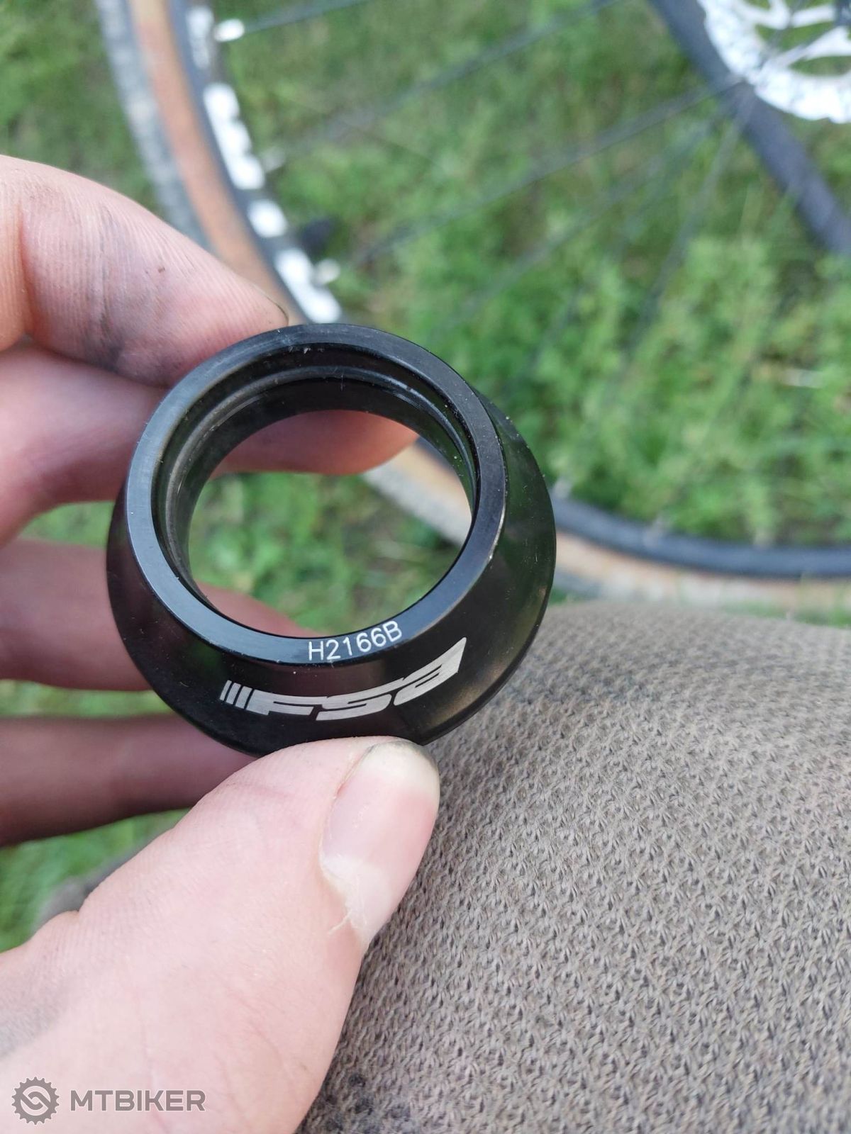

neviem rozdiel medzi konusom a crown race, kazdopadne takto to vyzera s loziskom a bez
PS: spodný kónus HZ alebo crown race by malo byť jedno, len som si nebol istý či sa to píše crownrace alebo racecrown
spodny konus je jeden diel, odmastil som to a pridavam lepsiu fotku.
Z toho mi vychadza ze ak najdem konus v rovnakych rozmeroch tak by to malo pasovat. Ide mi len o to aby som nahodil konus na druhu vidlu a nemusel ho prehadzovat lebo je to utrpenie.
