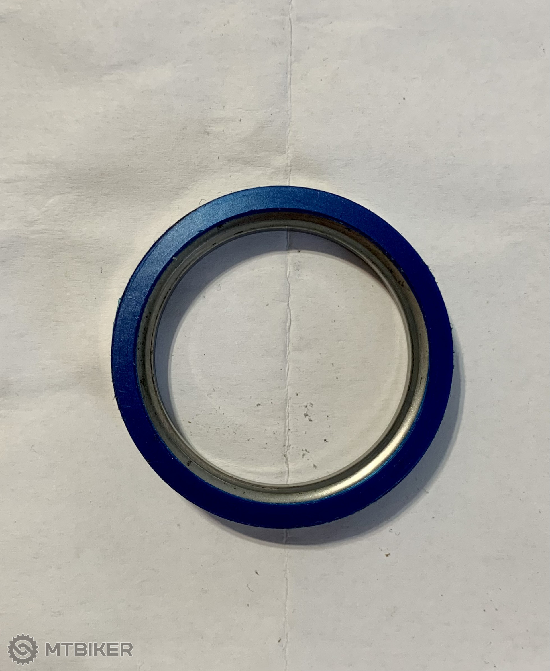

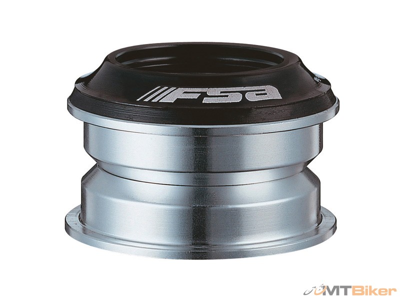

Potrebujem poradit ohladom hlavka.Chcem kupiť nové.Neviem či je to integrované alebo semi integrované(vid foto) A ešte jedna vec hlavko to pôvodné čo mám ma rozmer 1-1/8 bolo to
napísane na hlavku na vrchu.No a malo by byť na priemiselných ložiskách poprípade valčekových.
Super, dakujem takze vrchne som dal opacne 😁 este ze som odvtedy nikde nebol na bajku.
https://www.fsaeasyheadset.com/

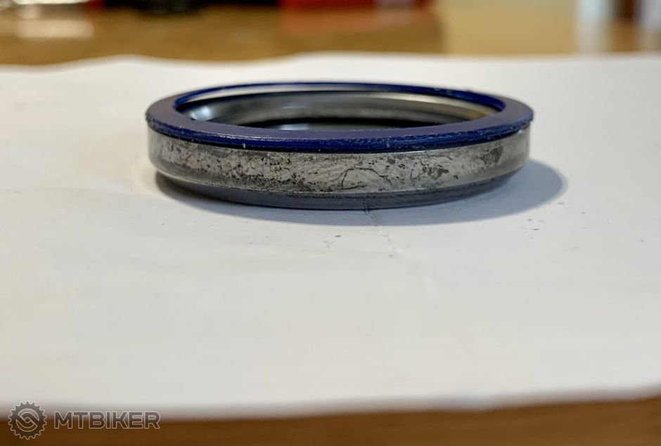

Ložiská majú hore nejaké biedne tesnenie, ale vnútri sú otvorené, vidieť guličky a tadiaľ sa dostáva dovnútra bordel. Neexistuje nejaká odolnejšia alternatíva?
Neviem čo má 15 ročný Kellys Salamander, ale stále to funguje a nikdy som to neriešil. Na Haibike ktorým chodím denne do práce v daždi snehu po 12 tis. km dtto. Tento Trek furt niečo škrípe, vŕzga.

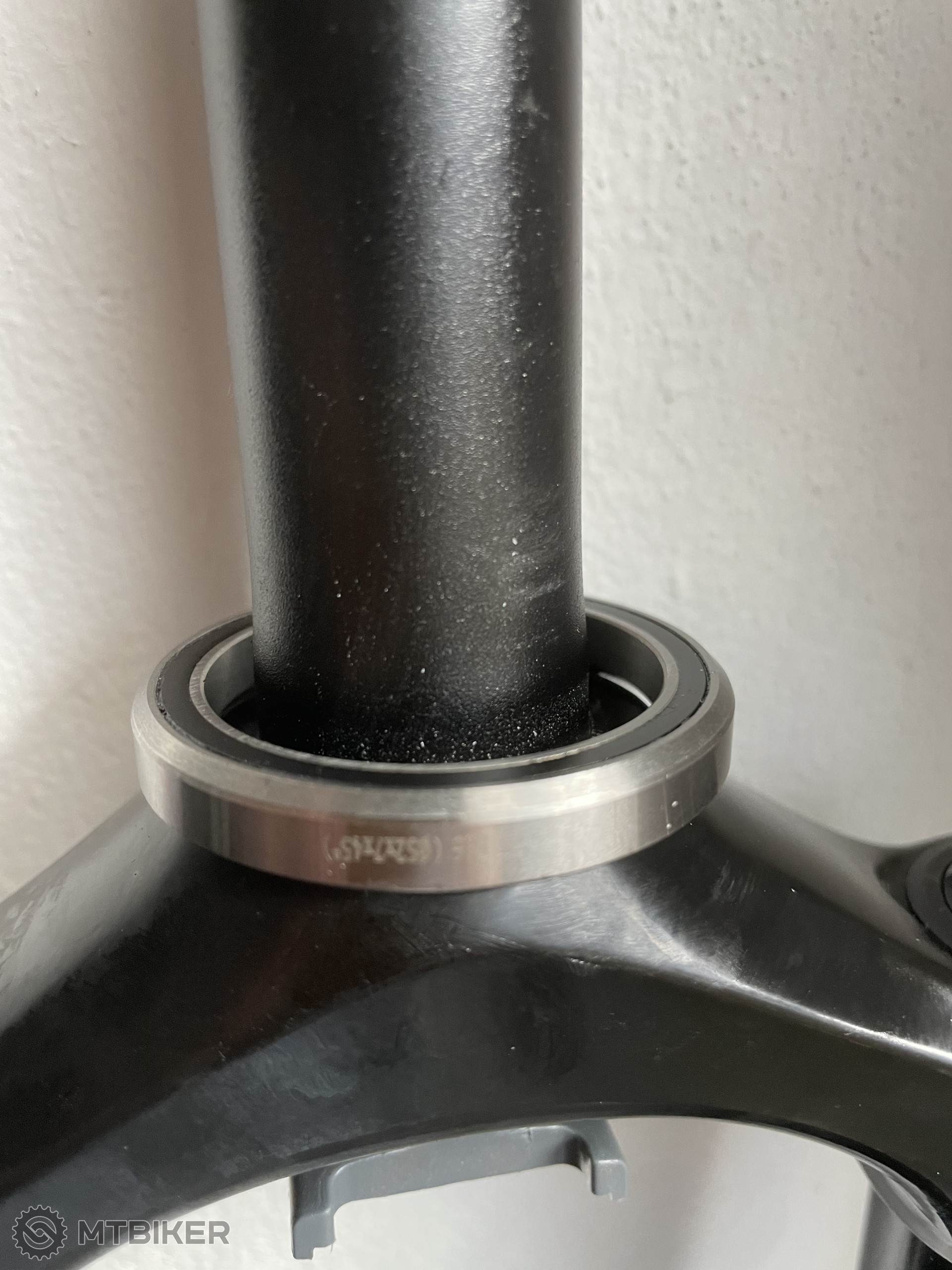

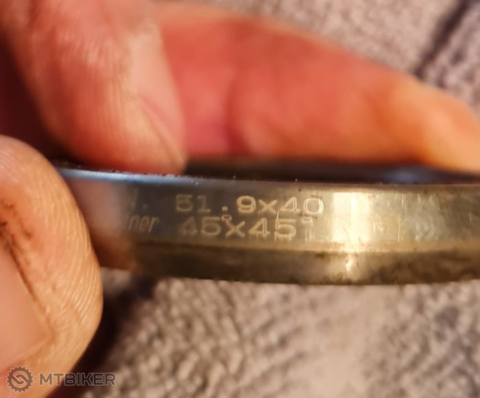

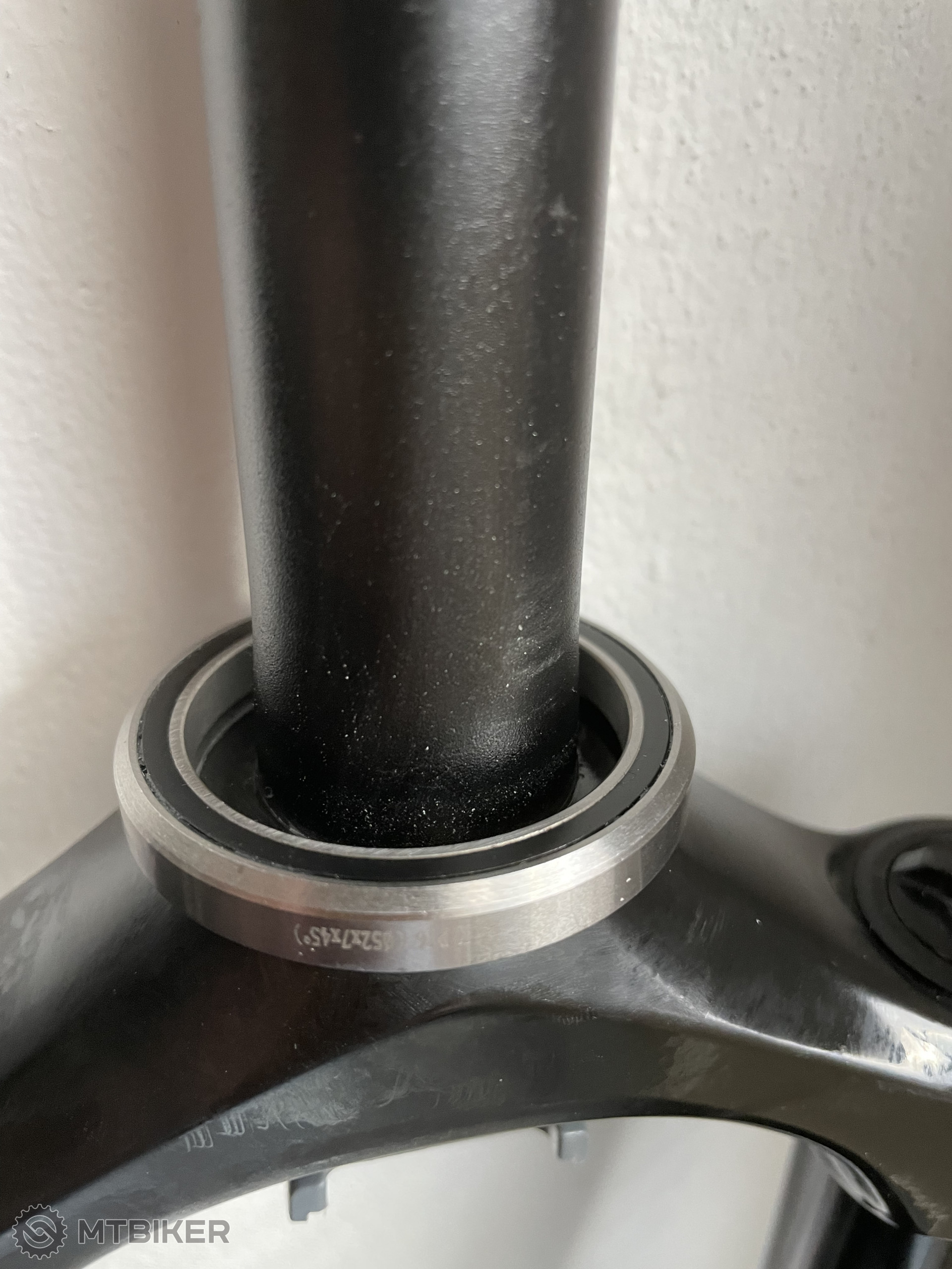

MOC 569 €https://eshop.valiveloziska.sk/loziska-enduro/27389-lozisko-acb-4545-150-bo-enduro.html
https://www.kugellager-shop.net/acb519h8-45-45-kugellager-steuersatz.html
EDIT: objednane ložisko od Dudo dakujem , po odbornej konzultacii by malo ísť také isté ako aj je , a toto je aj presne tá značka čo mám dik
