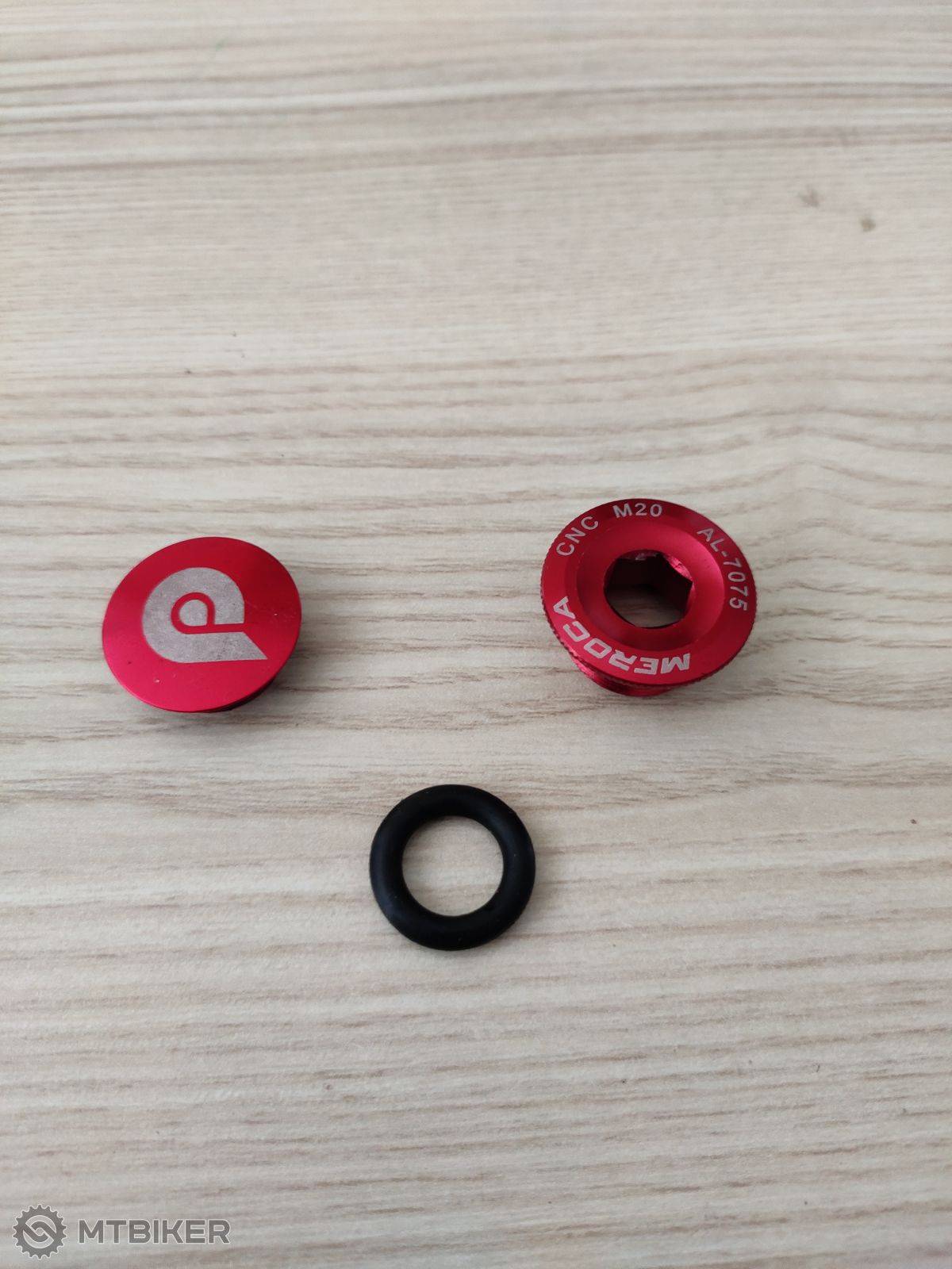

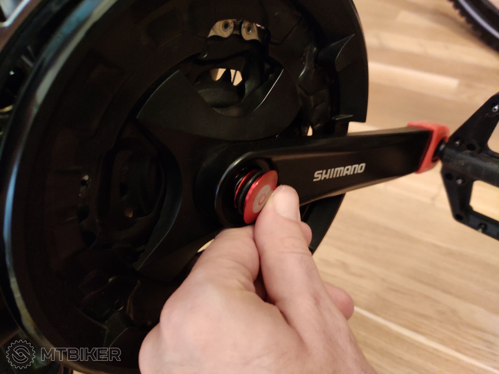

Ahojte, zaujali ma krytky na kľuky pre bicykel. Len som natrafil na jeden problém.
U nás ich ani neviem nájsť, sú iba na aliexpresse, ale rozmer mi nepasuje je to M20 no je to malé a vačšie niet.
Ma s tým niekto skúsenosť?
Mozno ano pretoze na hollowtech potrebujes len jednu tu srobku (co nie je krytka) na stiahnutie kluk k sebe - nieco ako predstavec a ta horna krytka ktora sluzi na stiahnutie hlavoveho zlozenia k sebe predtym ako pritiahnes srobky na predstavci. Velmi podobny system. Druha krytka je absolutne nepotrebna, do tej trubky sa mi nikdy nepodarilo dostat vyrazne viac blata, len frkance. Takze absolutne nepotrebny diel. Na stvorhran to uz ako krytka moze sluzit z jednej i druhej strany, niektore kluky to maju tak skus pohladat podla modelu kluk.
co mas za kluky?
