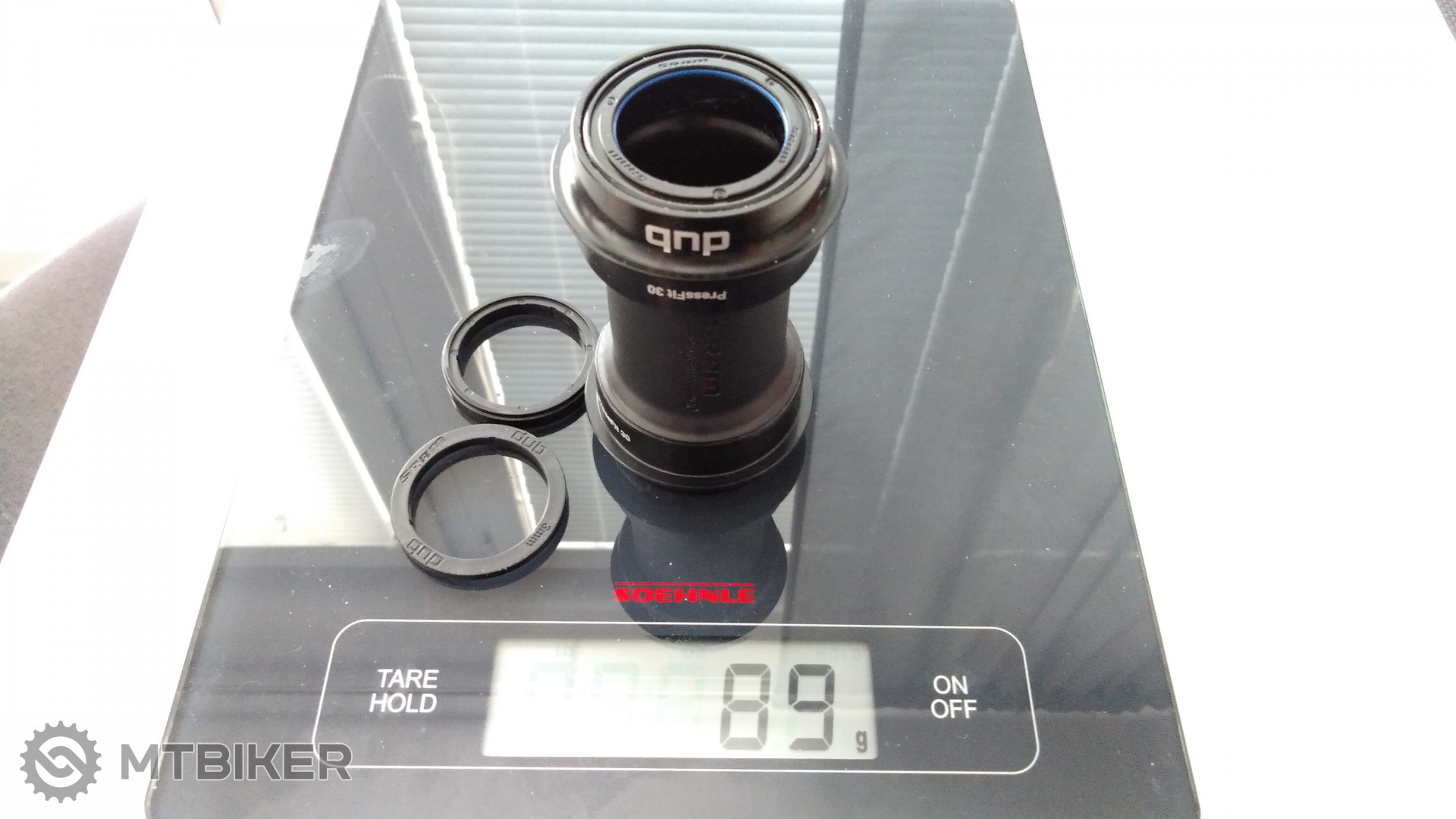

kvoli tomu novy stred DUB namiesto uz ledva sa tociaceho PF30 +6 g

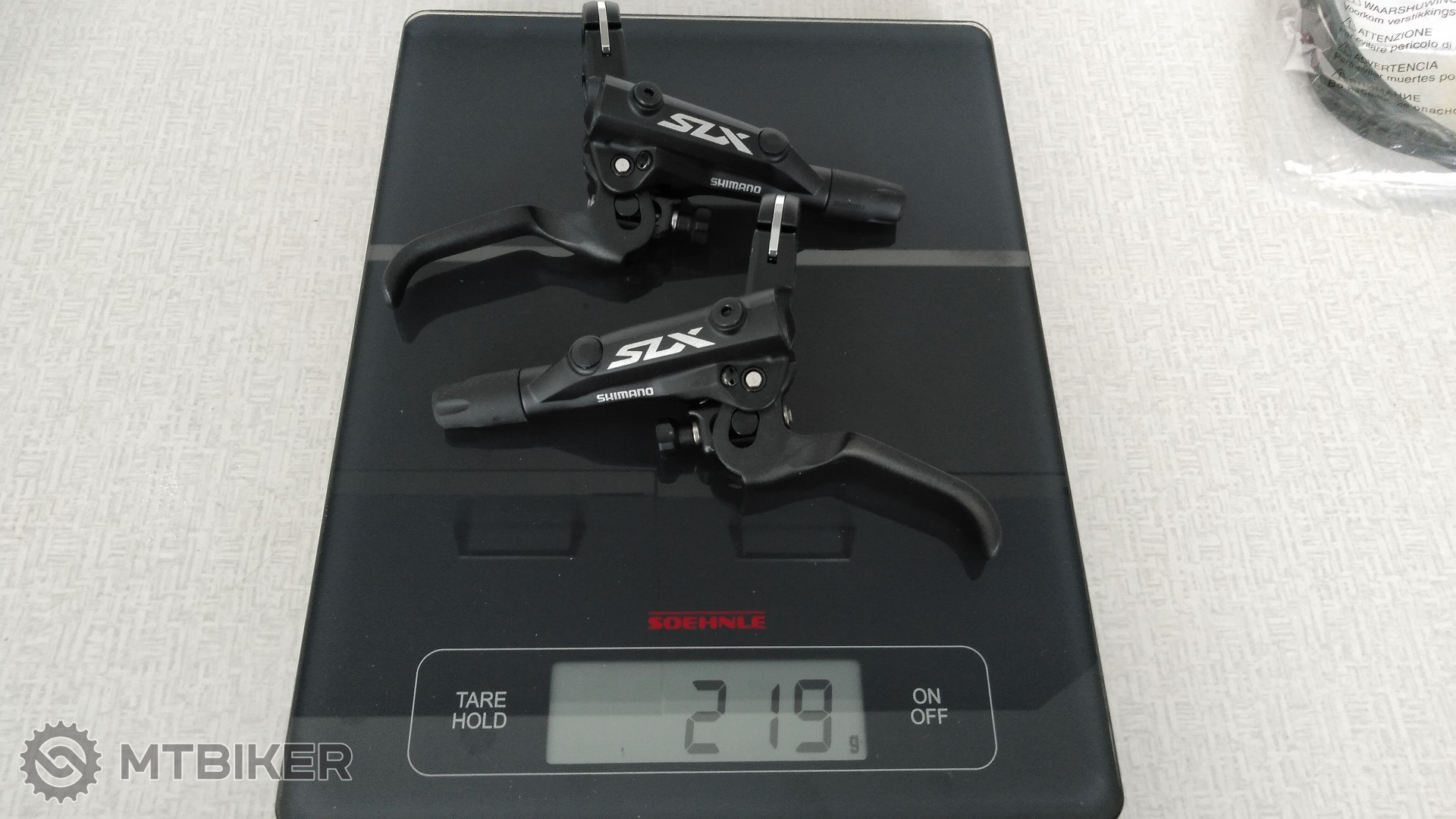

SLX paky namiesto tecucich XTR + 50 g

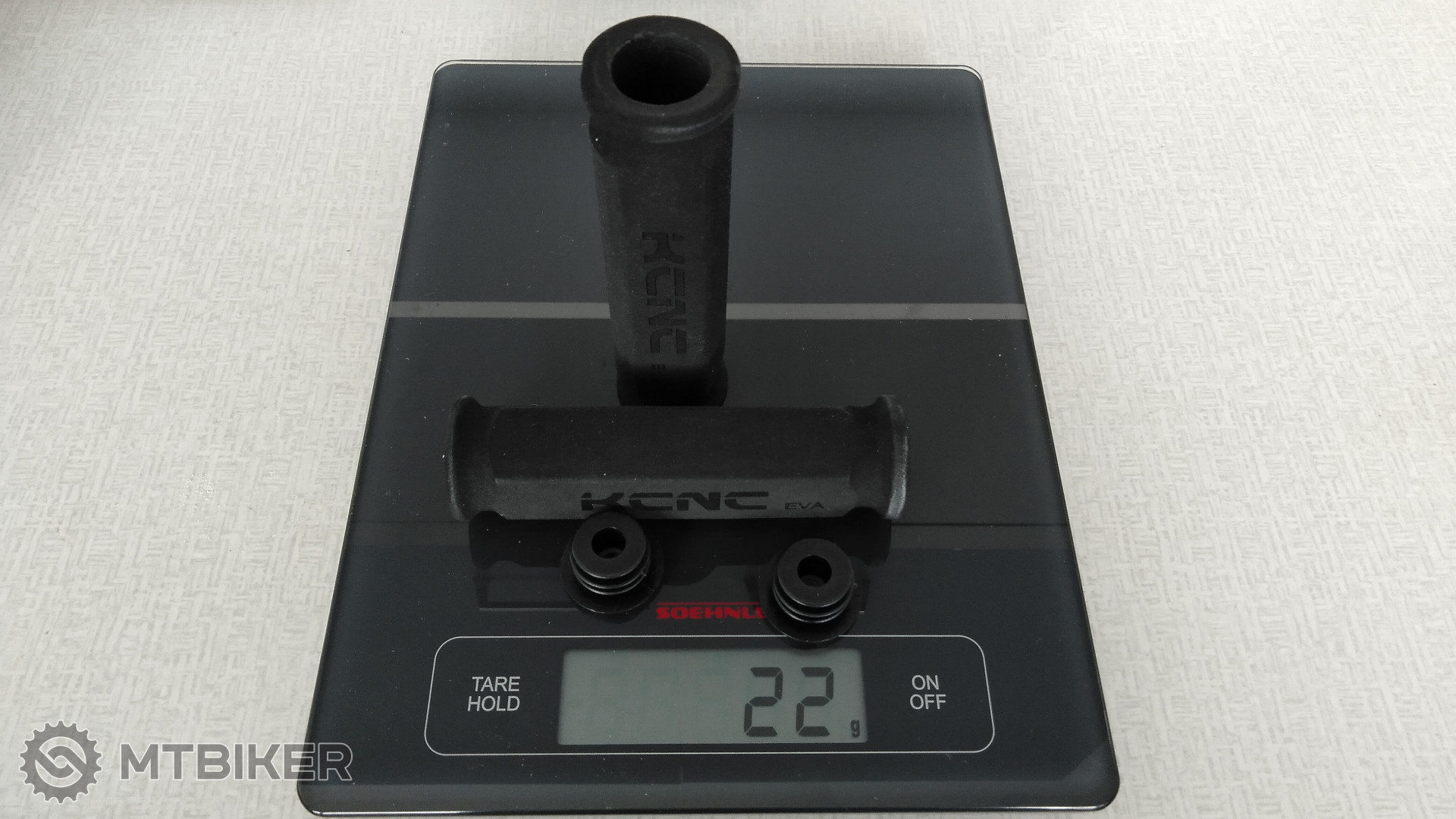

penove gripy KCNC namiesto pretacajucich extralite hypergrips +10 g

Jullo KCNC sa budu tiez pretacat Rovnako ako vsetky penove. Ja som si na to uz ale vymyslel fajnovu vychytavku. Na osadenie pouzivam lak na vlasy. Kym je tekuty, idu krasne hladko nahodit a po vyschnuti to drzi ako silikon.
uz pretacaju ale nastastie nie za beznej jazdy ako extralite, to bol hazard jazdit. na druhej strane zasa viac ako sting, co mam na fatbiku, tie isli brutal tazko nahodit.
dik za hint, ten lak na vlasy skusim nabuduce
Tie extralite gripy nahadzujem s disperznym lepidlom co je na papier, take to obycajne tekute co maju deti do skoly. Nahodis, pockas do druheho dna a uz nepretocis a ani tak lahko nezhodis teda ide to ak ich riadne namocis zelenym cyklostarom, potom ten lep pusti....

Sram DUB pressfit 86 (lava 46, prava 38, podlozka 3mm 2 [neosadena 4.5mm 3])
SLX BL-M7000 219 (lava 110, prava 109)
KCNC EVA 22 (gripy 16, zaslepky 6)

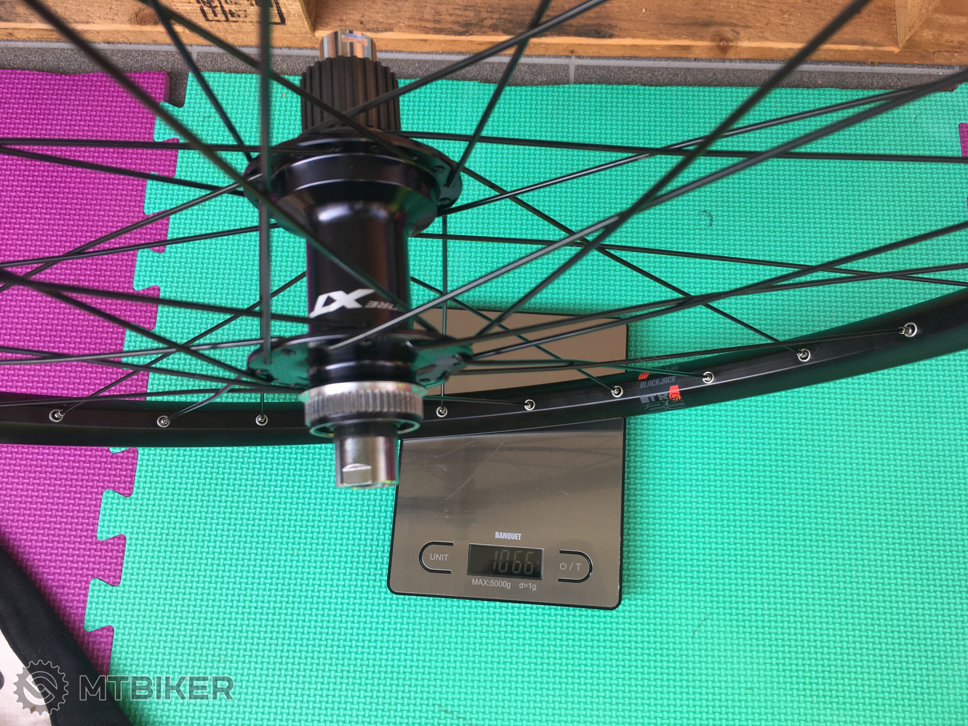

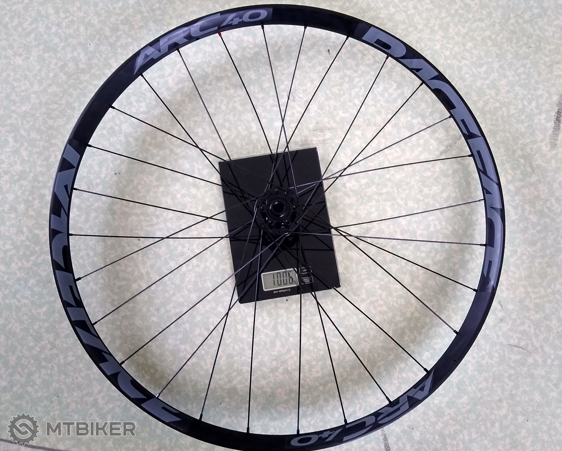

naboje: Bitex BX211F 150g
Bitex BX211R 276g orech HG
niple a spice Mach
spolu 2155g
