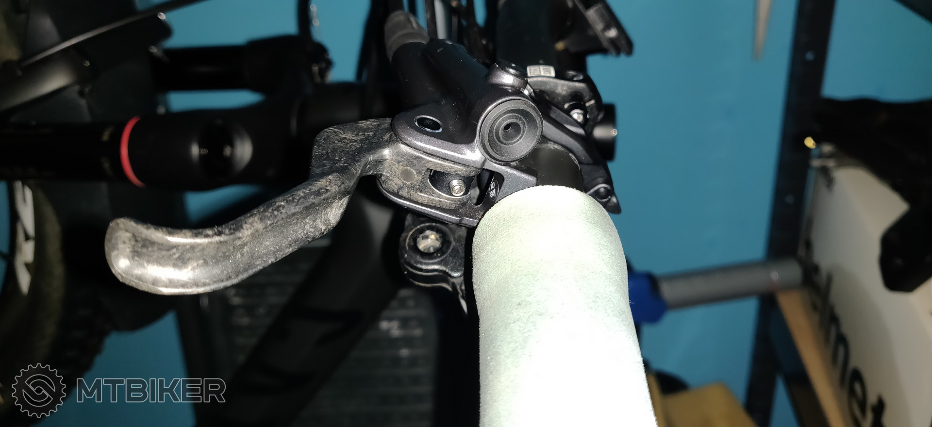

2 piestova nema nic - ziadne nastavovatka - ma karbonovu packu a tusim nema servo wave ("posilovac") - race brzdy robene na vahu kde sa moc nepocita s masivnym brzdenim (idu do toho cestne platnicky)
4 piest paka ma vsetko - stelovatka, servo ako napr. XT paka.
Samotna packa pri 4 pieste je hlinikova asi. Urcite je kovova. Pri 2 pieste je carbonova. Plus 4 miest ma skrutku na nastavenie vzialenosto packy normalne pristupnu a nastavis to rukou. Ta na 2 piest ma taku skritu malu imbusovu skrutku. Takze bez imbusu sa nepohnes
pocitovo v ruke OK. Je tam citit kus gumy na bocnici. Ziadna A4 papierik. Ked som chytil Ardent race ktory som zhodil asi pred pol rokom mal som pocit ze tak guma je tensia a nieje taka pruzna.
Ale cisto subjekivny pocit na prste
Udavana nosnost 115 / 120kg...
Prave kvoli tomu zamku som ju uprednostnil pred konkurenciou v podobnej vahovej kategorii...
Ta paka ma rovnaku hmotnost ako XT a ked je aj paka rovnako hlinik tak je to len premalovana XT-cka za raz taku cenu

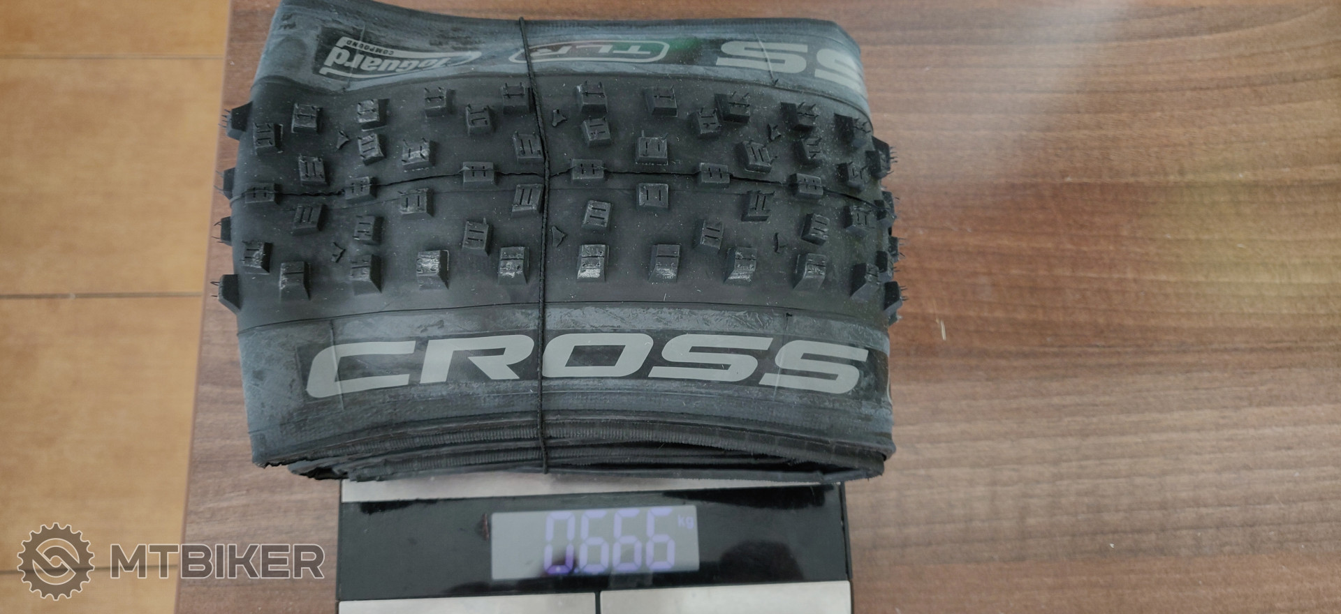

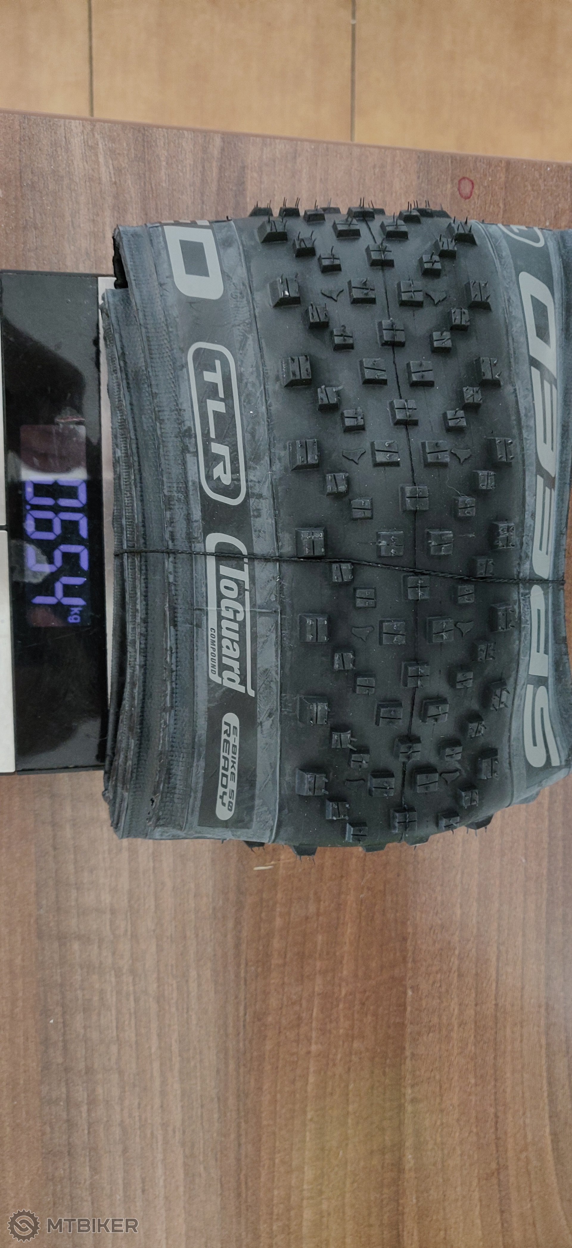

SPEED 29X2.2 - 594g
SPEED 29X2.4 - 654g
CROSS 29X2.25 - 666g

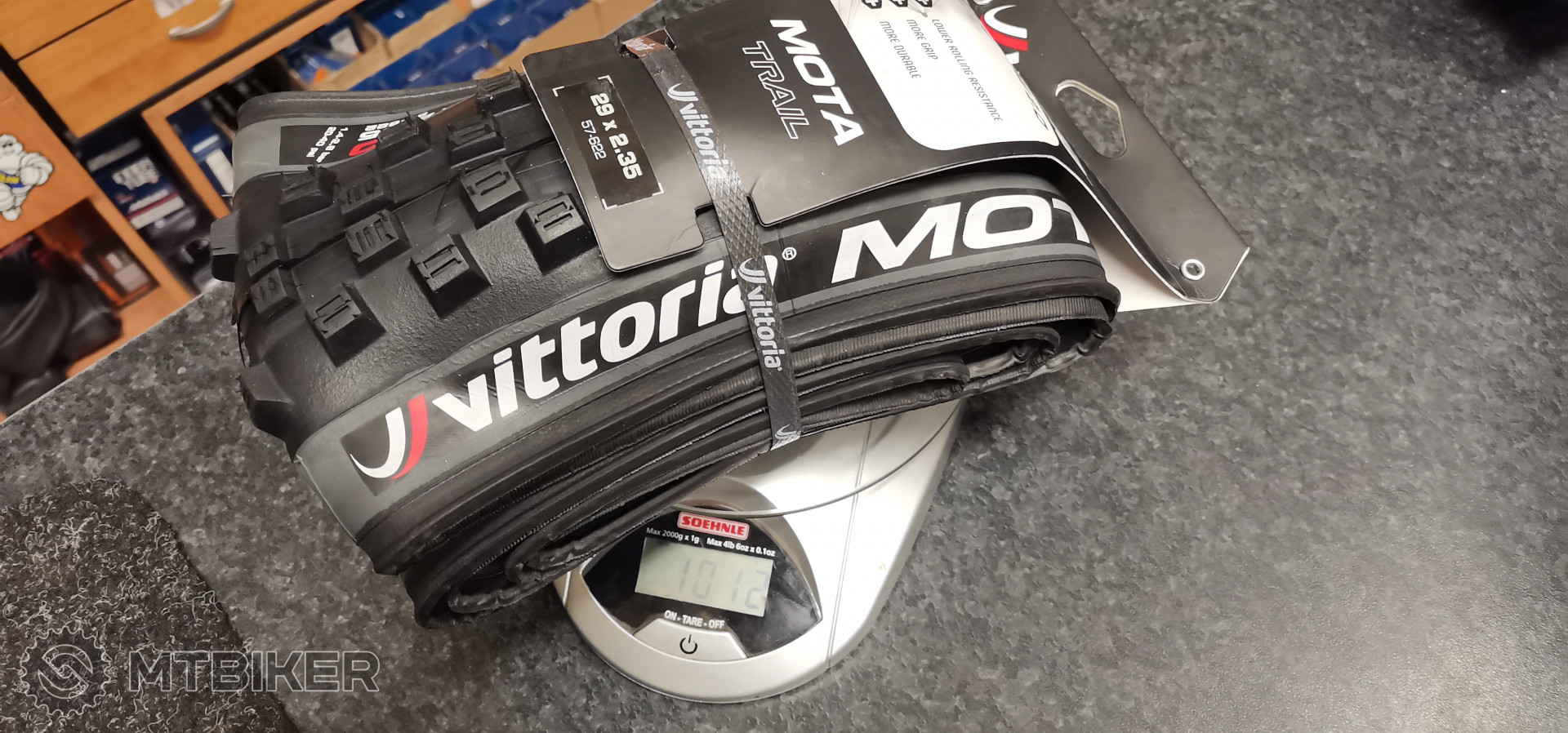

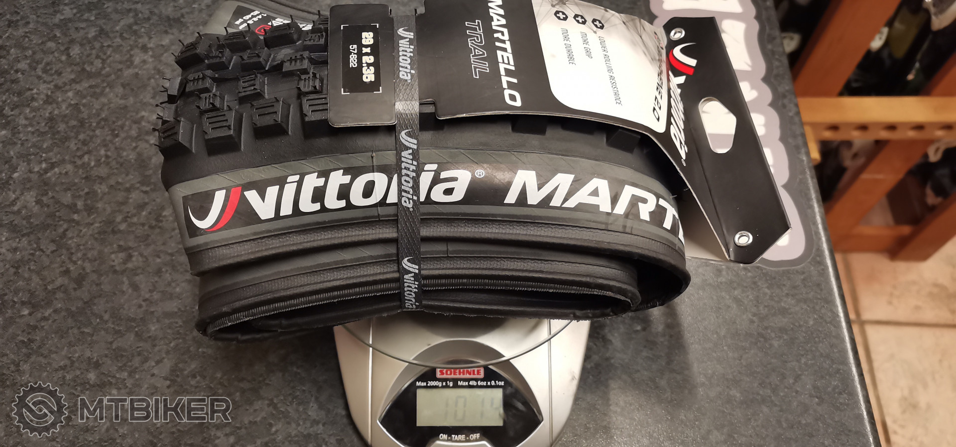

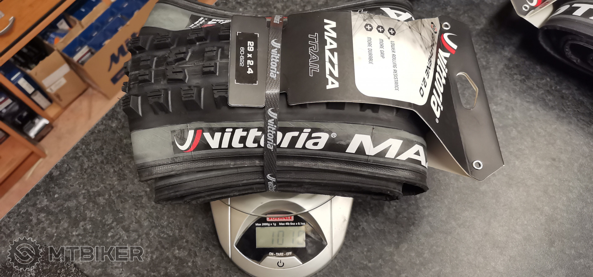

Vittoria Mota 29x2.35 - 1012g
Vittoria Mazza 29x2.4 - 1010g oba plášte na gram rovnako
Samotný blister ma 25g...
