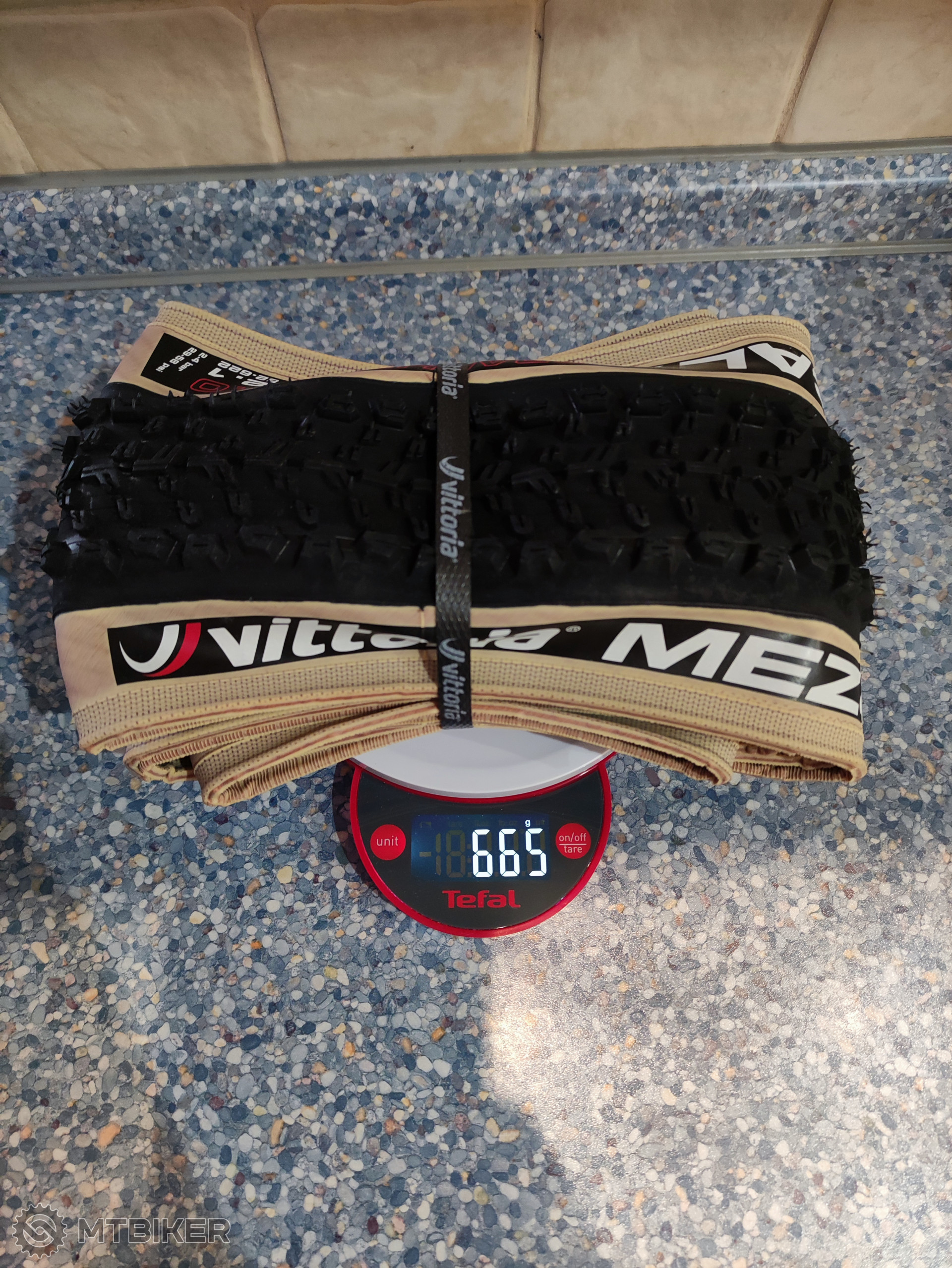

Po dohode s moderátorom zakladám túto tému.Možno to niekomu pomože pri skladní biku.Sem môžete dávať fotky a reálne váhy komponentov ktoré máte,poznáte a tak podobne.

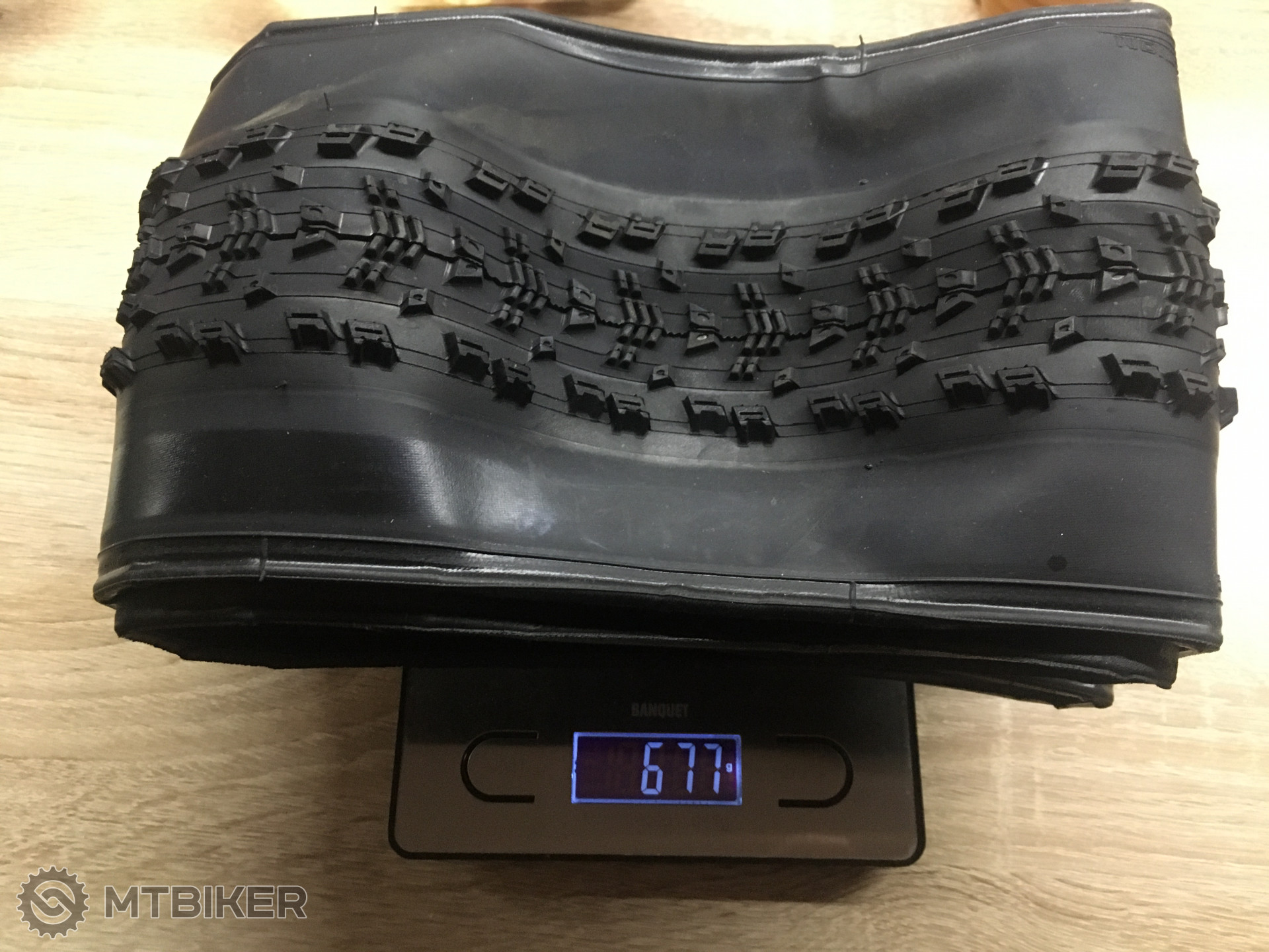

Dosť ťažko bolo zohnať tieto plášte v rozumnej cene a rovnakej farebnej kombinácii, s tým aby bol mezcal 2.1... buď neboli skladom, alebo boli rôzne farebné prevedenia alebo cena vysoká... A to, že existuje TNT verzia som ani poriadne nevedel a bral čo prišlo. Dúfam že to nebudú papierové plášte na jednú jazdu ?
😊o Vittoriách a ich divných rozmeroch tu bolo hodne popísané, že tie rozmery čo oni uvádzajú netreba brať vážne a reálne sú výrazne užšie. Mne sa do môjho neboostového Mondrakera zmestí 2,35ka a to je extra úzka zadná stavba. Ale zas neviem aký má tento chalanisko bike, tak len teoretizujem

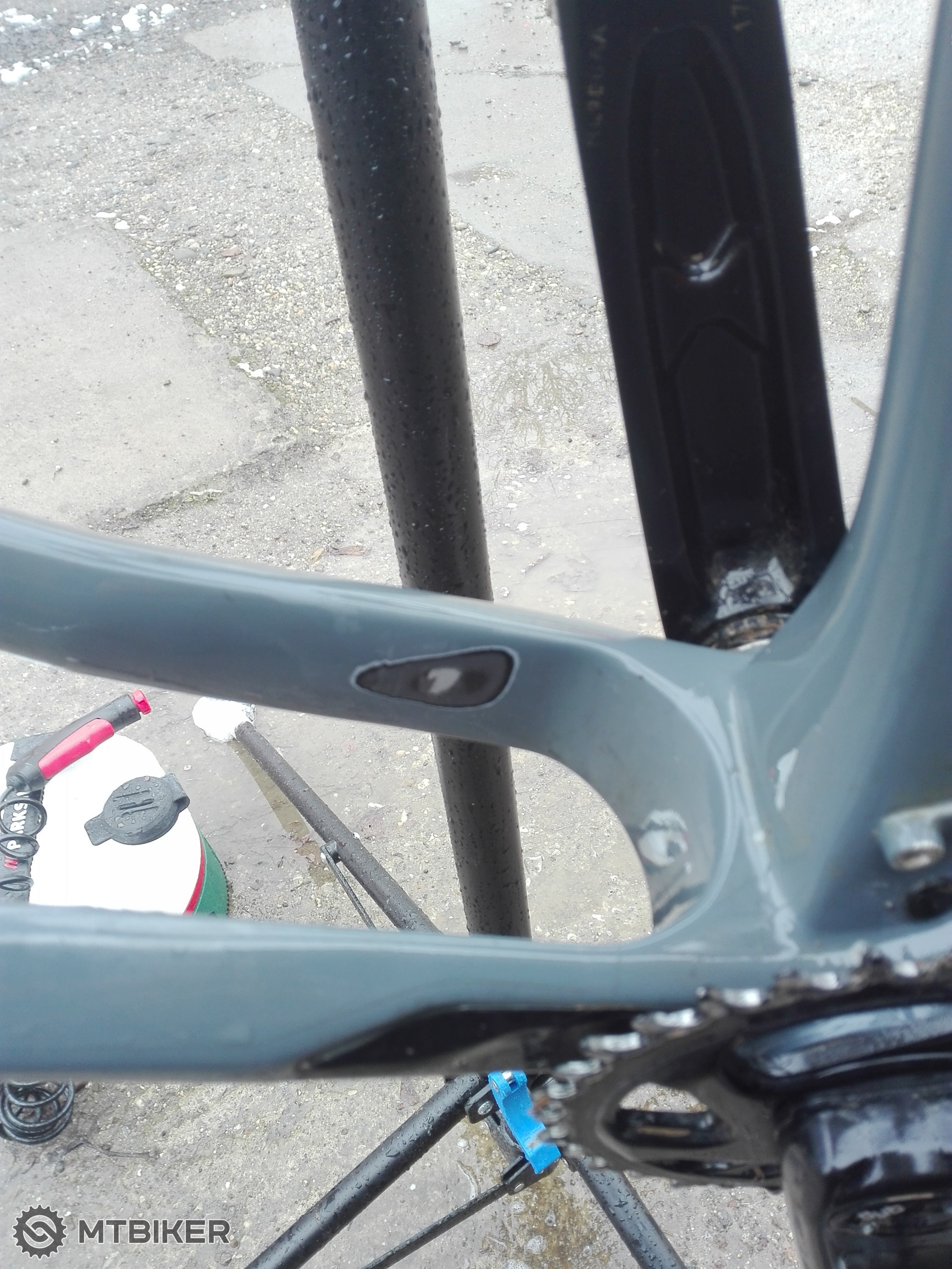

No lebo 2.25 schwalbe v kombinácii s blatom (bol tam ako som kúpil bike) mi s karbónovým rámom urobil po oboch stranách toto 😄 tak skúšam experiment s užším plášťom... Ale už sme off Topic.
Hej...Už si spomínam na túto foto. Ale Mezcal 2,25, alebo Barzo by tam prešli z rezervou, to sú ozaj úzke plášte. Ja ako som ich kúpil, tak som ich dal hneď do poličky a kúpil 2,35 a už teraz ich nazývam cestnými plášťami.

Kedysi som jazdil barzo & mezcal v šírke 2.35"...parádne plášte...teraz ich dojazduje kolega...majú cez 3000km a stále pohoda, ešte jeden rok vydržia. Postupne som prešiel na MM a HD od Schwalbe...ešte väčšia spokojnosť...veľa gumy..málo obavy o prerazenie

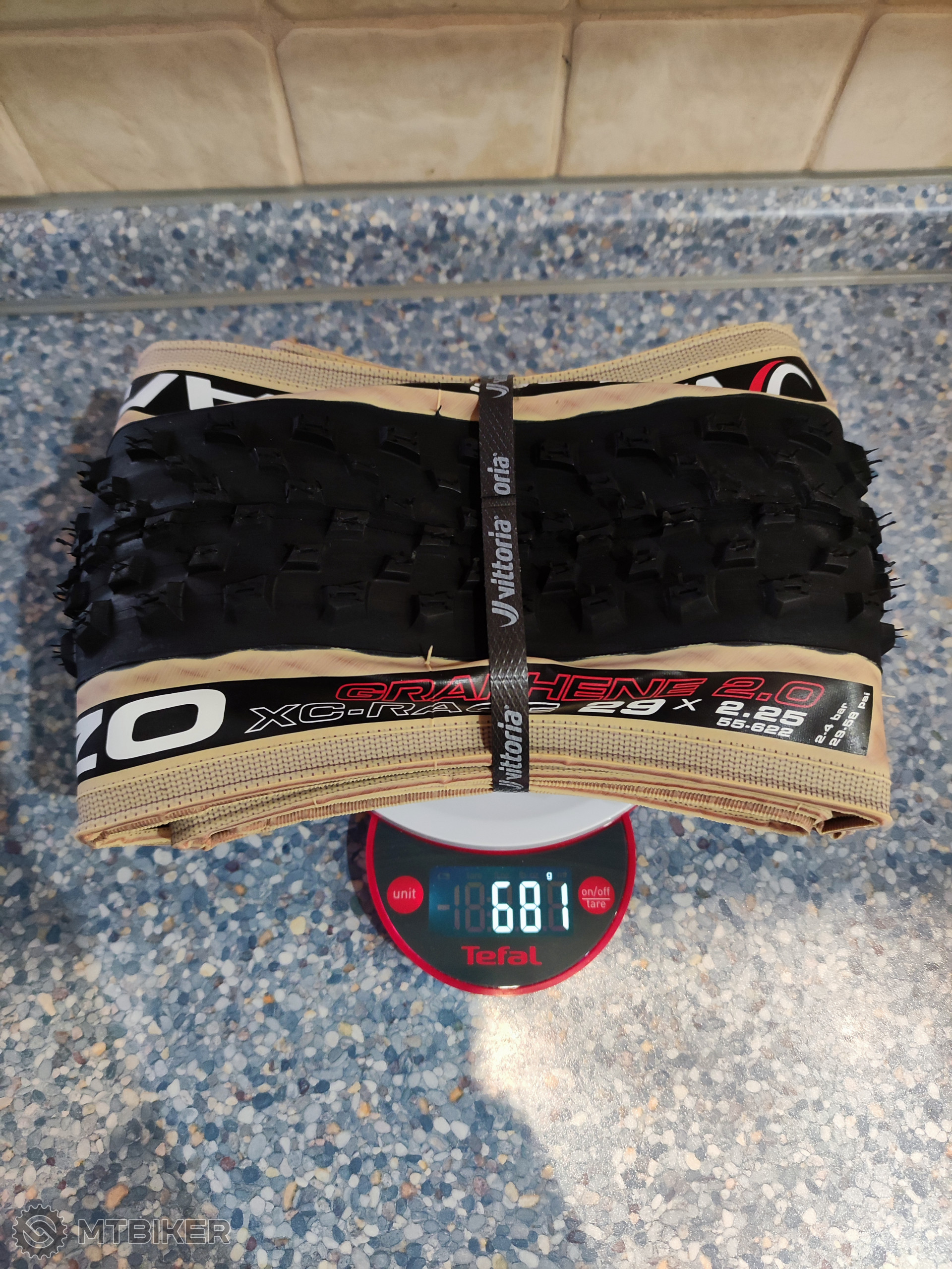

TNT - Tube Non Tube
TLR - tubeless ready...
Tie TNT sú teda vhodné aj na použitie s dušou - majú vyššiu ochranu, tie TLR sú čisto na bezdušové použitie...

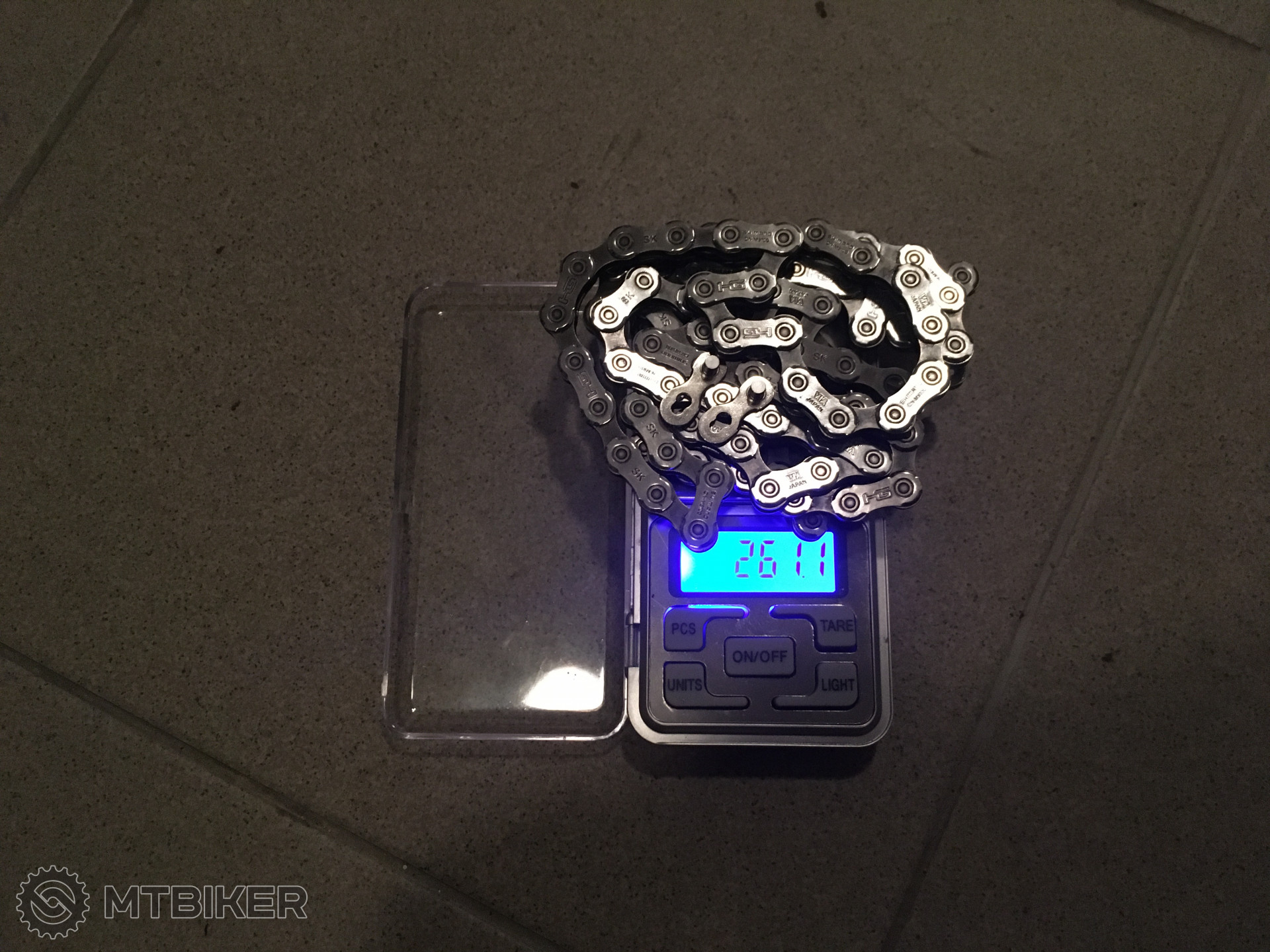

Shimano xt 12sp. retaz 118cl.
Vittoria mezcal 29x2.1 TLR graphene 2.0 4C black/tan

TNT znamena tubeless ready a to tieto plaste urcite su. Mne Tieto Barza drzali krasne tlak dokonca aj bez mlieka.
https://r2-bike.com/VITTORIA-Tire-Barzo-29-x-225-TL-Ready-Graphene-20-4C-black-tan-2020
https://r2-bike.com/VITTORIA-Reifen-Barzo-29-x-225-TNT-TL-Ready-Graphene-20-4C-schwarz-anthrazit_1
