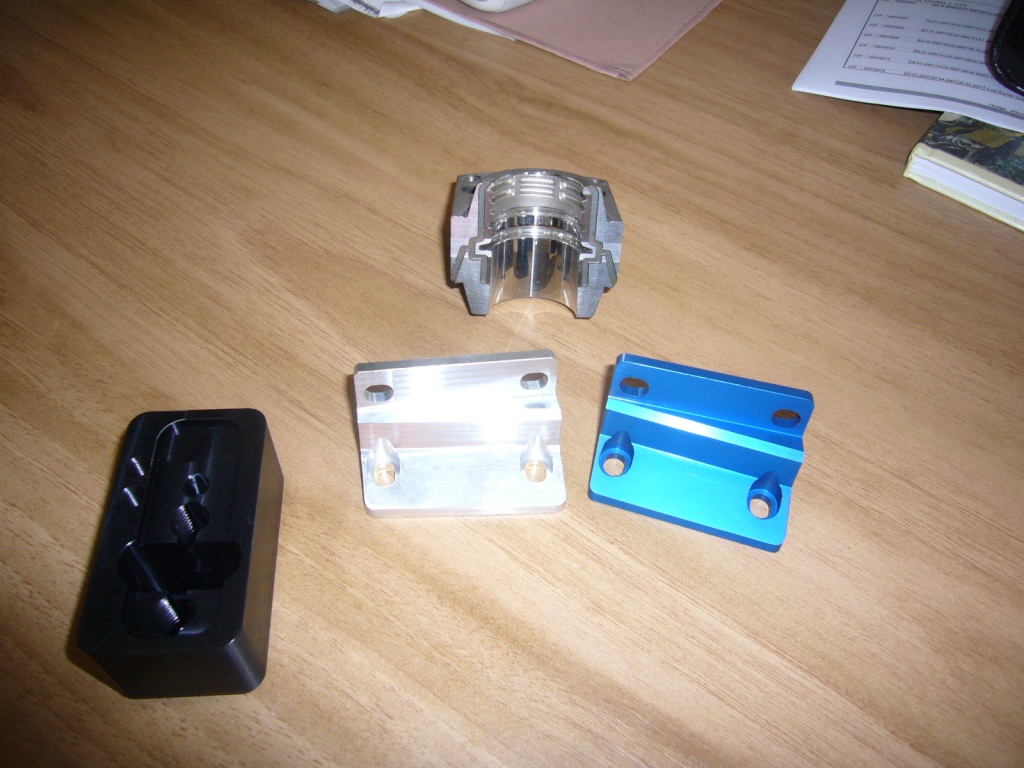

Včera som dostal súčiastky,ktoré som dal na eloxovanie.Chlapci nádherná zelenožltá.Bomba .
Ale na dvoch súčiastkách som mal nalisované také oceľové čapy.Z tých je polovica.Tá kyselina ich normálne ZOŽRALA.V nich boli závity,po tých je len náznak To som ešte nevidel.Nie som chemik,ale toto
Eloxovanie sa robi v kyseline (neviem akej - urcite sa da zistit na nete), preto ziadne ocelove veci. Ale aj male zavity v hliniku (do rozmeru M3-M4, pripadne jemne stupania) sa v kyseline ciastocne odleptaju (upozornili ma na to ludia od eloxacie), preto sa mi osvedcilo pred eloxovanim vyplnit zavity polyuretanovym tmelom (Sika, Loctite, Dinitrol, pozor, nie PUR penou ) a po eloxacii vycistit zavitnikom. PUR tmel je voci tejto kyseline odolny a zavity ostanu neposkodene (ale aj neeloxovane).
Pravedepodobne to bude tak,lebo na závitich M10 nie je žiaden problém.Veľký vplyv má aj o aký hliník,či dural ide,lebo niektoré časti sú svetlo zelenožlté a iné na vojenskú šedozelenú.Velice zaujímavé a pre mňa atraktívne odtiene.
Bohužiaľ som sa nemohol porozprávať s ľudmi z tej firmy.Riešil som to cez tretiu osobu.Nič to,tie čapy vyrazím a našťastie mám možnosť nechať si v robote vytočiť iné.
Ano, ocel to rozlepta.Raz som jednemu daval eloxovat strieborny galuskovy rafik na cestak, chcel ho mat cierny. Okolo otvorov bolo ocelove vypuzdrenie. Vsetko zmizlo.

na obrazku je to ten komponent vpravo a vlavo
