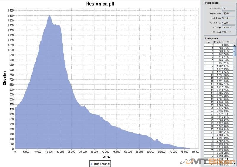

Neviem kde na svete je zjazd 10-15km a treba tam celu dobu "intenzivne drzat brzdy" ze by sa dala "kotucovka spalit" ale na Slovensku asi tazko. Standartny slovensky kopec ides z 1000mnm do 200-300mnm a to ked chces tie brzdy uvarit musis si to tych par jednotiek km dole "pekne kalit" co evidentne tvojej priatelke ani vo sne nehrozi. Ked sa ona bude z takeho kopca plazit dole po zvaznici 10-15km tak to nemusi brzdit vobec ale ked si je tak istejsia nech kludne brzdi brzdy 100% ani neohreje
Stačí ísť z Krížnej dole a kotúče máš na meko.... Budeš musieť stáť a čakať kým vychladnú, lebo pak nastupuje spálenie a brzdná účinnosť je nulová... Boli sme tam teraz v sobotu a dvaja sme mali kotúčové ( xt - magura luisa ) tretí klasika v-brake a my sme mali velmo velké potíže... Kotúče boli až fialové, ale to je extrém takže pri bežnom zjazde to až tak nehrozí. Taktiež je dôležitá aj hmotnosť jazdca. ps: také klesanie aké je z križnej po žltej do tureckej je asi len na obrovské dvojíte kotúče v predu.. ja mám 85kg brzdy boli naplno zatlačené a bike sa valil dole 20kou..po každých 200-300m sme čakali na vychladnutie kotúčov... Bude aj video len ho treba postihať.. (nik na youtube mám Osperatus1985 )
