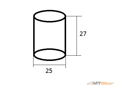

Nedaju. Tiez som to tak chcel a tak som to aj pochopil zo zahranicnych for. Lenze vychadza tam potom vola 6-7mm kde vidla beha naprazdno. Ked to budes robit tak pocitaj s tym, ze budes musiet upravit 12mm bit na gola sade. Smirglom som musel trosku z jeho obvodu stiahnut aby vosiel do diery kde sa povoluje patrona na spodnych nohach.
takze ked to spravim 2x presne podla tohto "nakresu" (ja som ocovi hovoril ze to nedopadne dobre ked to mam nakreslit na papier ) tak to je vsetko co potrebujem?
Hej to je ono. Hlavne je aby to malo tie 3mm apson lebo na to bubu vyvijane solidne tlaky. Nemoze to byt ale plne koli fukaniu. Zalezi ci budes pouzivat dve alebo jednu pruzinu. Ja som mal smolu, ze tam boli tie natvrdsie a behala mi len polka zdvihu aj pri velkej zatazi. Ak mas dake makke tak si kludne nehaj dve.
zatial sa nechystam ale tak bohvie ako to bude v buducnosti, ked to neham na tych 3mm tak to bude v pohode? a nebolo by to lepsie z nejakeho ineho materialu?

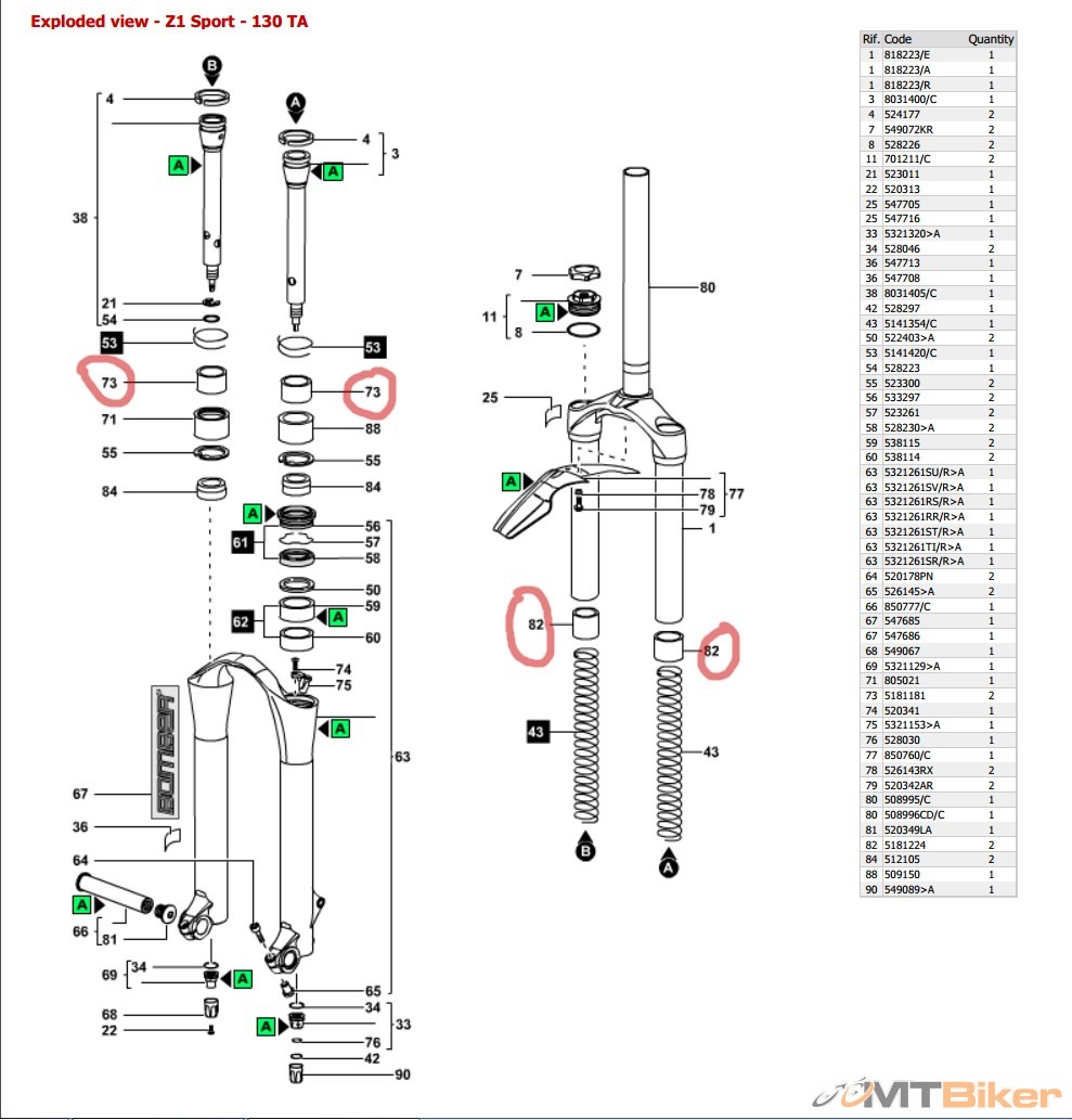

Vidlicu rozoberes podla navodu. http://www.wheresweyland.com/images/2006_marzocchi_service_manuals/2006-z1-sport.pdf
Pri skladani nepouzijes diely, ktore som zakruzkoval. Tym sa zvysi zdvih ale samozrejme musis nad pruziny dodat tie spacere.
