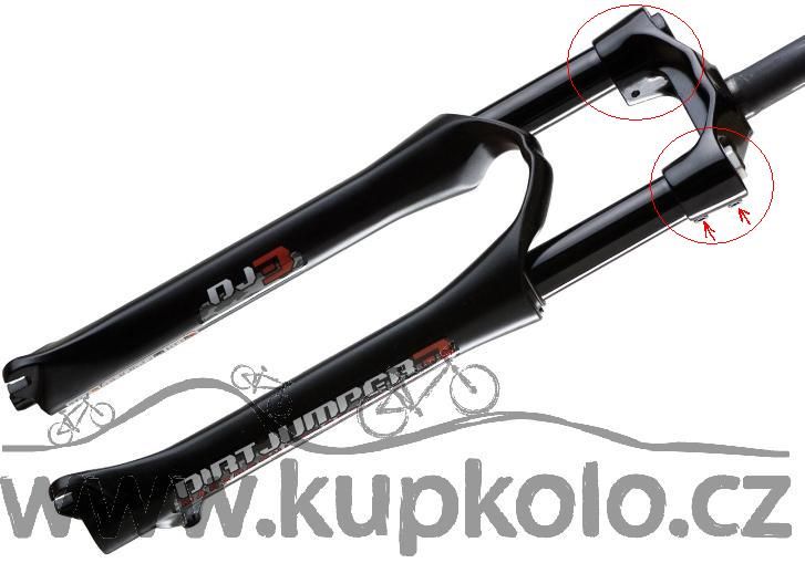

Mam vidlicu Marzocchi Dirt Jumper 3 , a neviem ako demontovat tuto vcast co je na obrazku . Odsroboval som tie 4 skrutky ale vobec som nemohol nohy vidlice vytiahnut z hlavneho ulozenia.
Vie niekto ako nato? za odpovede dakujem.
musis brat do uvahy aj to ze ty mas v oboch nohach piestnice bud od patrony olejovej alebo od pruziny neviem presne v ktorej nohe je co ale o to nejde proste to ta nepusti ak by si to chcel dat dole jedine povolit sroby na spodnych nohach dole vyliat olej a vytiahnut vnutorne nohy zo spodnych a potom by ti to mohlo pustit
len naco to chces a rozhodne to nerob doma ak s tym nemas skusenosti ako vidim tak nie
inak pre presnost vyrazov vola sa to korunka
no, keďže nemám veľké skúsenosti s odpruženými vidlami (mal som len tri typy - tri značky - RST, Suntour a FOX) tak neviem, neviem... ale na tých mojich bola korunka nalisovaná a od výrobcu bolo "zakázané" rozoberať túto časť ale bo ju akokoľvek upravovať.
Nespomínaš, či si demontoval aj ostatok vidly smerom dole. Ked to budeš mať demontované, treba vyrobiť niečo podobné ako bič na výmenu kazety, len s tým rozdielom, že miesto reťaze bude použitý pás kože.
V podstate je to obdoba prípravku na výmenu olejových filtrov v motore. Tým by to malo ísť vymontovať za pomoci točenia a ťahania.
Len ťahom to na 90% nepôjde.
Pravdepodobne je noha poškodená a potrebuje ju vymeniť. Dávno pradávno som mal podobné riešenie a to ked sa kuslo no ámen.
