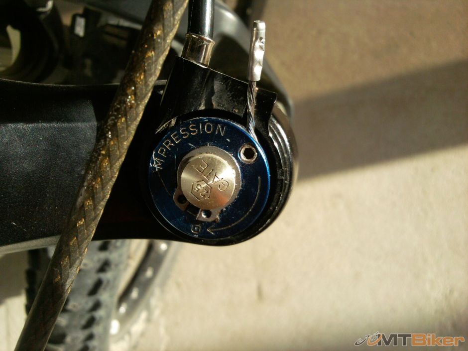

Tlaky som upravil už v pohode ale keďže tú vidlu mám z druhej ruky a je to moja prvá vzduchová,nevyznám sa až tak...na ľavej strane je hore pozitívka a dole negatívka...pravá strana je na spodku nastavenie reboundu...no týmto si nie som istý..viem že tu vpravo hore je lockout no dá sa tam ešte niečo nastaviť? Ide mi hlave o to "2.5 gate" ...vie niekto?
tym nastavujes prah/citlivost, kedy sa Ti vidla "odomkne" pri nejakom silnom naraze, ked mas vidlu zamknutu..je to vlastne taka ochrana proti prerazeniu
nemas uplne pravdu. RS nema tvrdy lock takze ziadne "prerazenie" sa nekona. Nastavuje sa tym sila "locku" vidlice.

neviem ci to pomoze. ved pozri.
spodny na 95psi
cervene stelovatko uplne na zajaca a kusok s5
a odblokovat modre kolecko hore...
