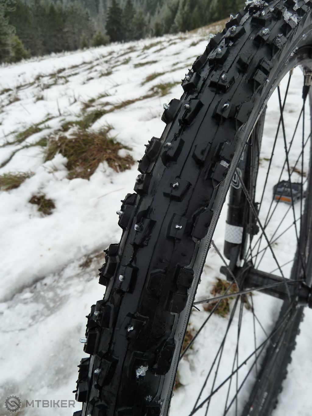

Prosim vas chcel by som si vyrobit tie pneu s hrotmi podla navodu co je tu http://www.mtbiker.sk/?modul=clanky&id=1137675490
Ma stym prosim vas niekdo skusenosti? Kolko vam trval jeden plast? narocne to sice nevyzera ale ma to ucinok? cize teda da sa to porovnavat s kupenymi plastami s hrotmi...
Tie som pužil Kenda Kinetics 2.35" kedže som ich dostal nové zadarmo od známeho tak zas niečo ušetrené , Ach mohlo by dnes v noci posnežiť nech ich nahodím na zajtrajší výjazd na skúšku.

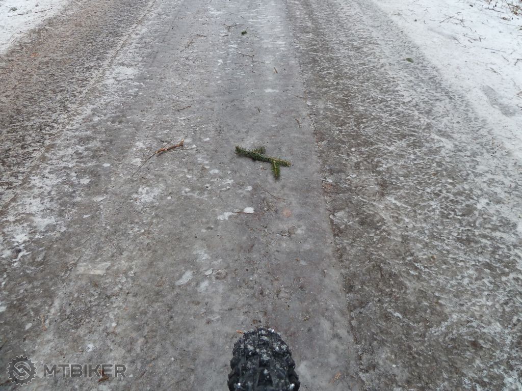

povedzte, ako funguju taketo plaste s hrotmi na asfalte na ktorom je namraza? teda nie hruba vrstva ladu, ale tenucka vrstva od mrznuceho mrholenia.
lebo casto prave na takom byvaju blbe pady, ked to clovek vobec necaka

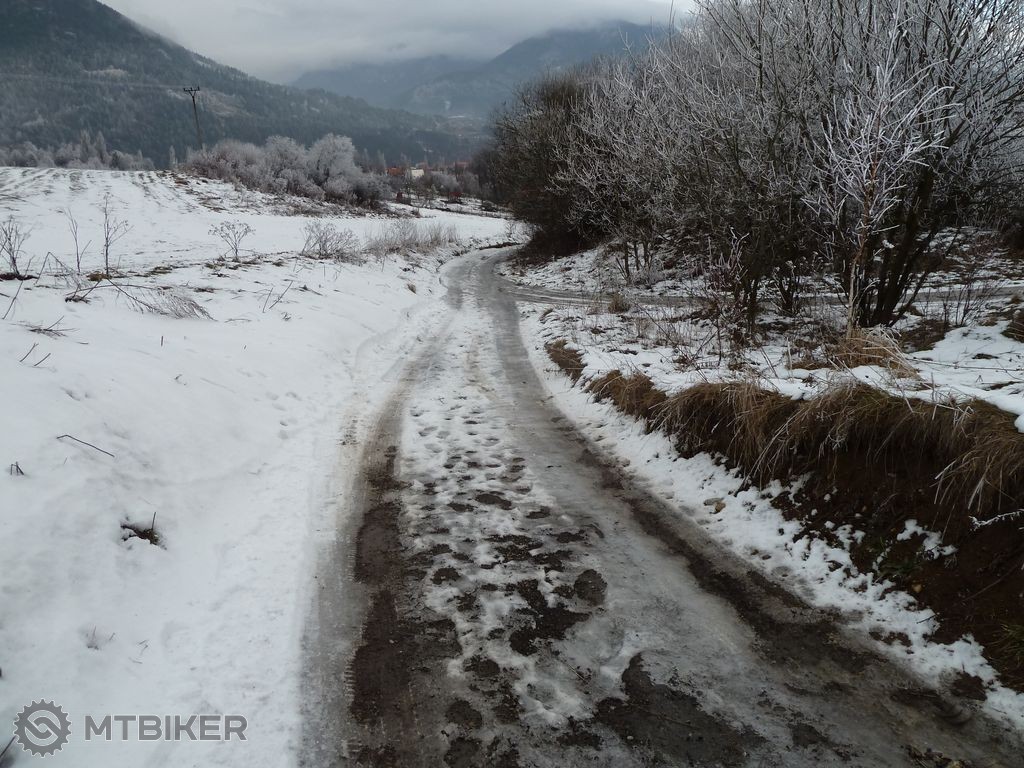

Včera som ich bol vyskúšať , cca 25km trasa a prešiel som všetky podklady. Na čistom asfalte to šlo trochu ťažšie ale s tým som počítal (rapkavý zvuk je zaujímavý v meste ) , na malej vrstve snehu to isté čo asfalt ale neprešmikovalo do kopca tak ako bez nich. Na ľade či už do kopca alebo z kopca krásny záber aj držanie kolesa, nikam mi neuletelo ani pri 40km/h po zľadovatelej ceste na ktorej sa nedalo kráčať. Po snehu to šlo trochu ťažko kedže sa predne koleso zabáralo. tak do 5-10cm alebo na ultačenej zjazdovke to šlo krásne. Inak v hlbšom snehu si trebalo robiť vlastnú stopu aby som dokázal ísť rovno.
Čiže moje zhodnotenie : Fakt sa to oplatí spraviť a kto tvrdí opak tak má zrejme len info z druhej ruky.
Za tie peniaze ten pocit z jazdy v zime stojí a hlavne tie neveriace pohľady ľudí a turistov že sa dakto dokázal vydrbať s bicyklom na kopec ( 1068 m.n.m ) a chce ísť aj dole ...
Btw kobercovej pásky som dával 2 vrstvy po celom obvode , aj cez bočné šruby.

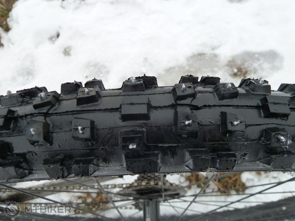

bohate stačí 1 vrstvu kobercovej pásky a na to 1 vsrtvu molitanovej peny ktorá sa na tu pásku prilepí a zároven aj izoluje.. za 3 roky ani 1 defekt
kamoši to riešili tak,že kúpili mega plášť za 6eur značky Longus 2.0 do ktorého sa pekne sadli hroty , a trčali pri 9mm srobiku len 0,5mm-1mm na ten jemný ľad.. ale aký model pláštu to neviem...

postavil som to na:
KENDA Kinetics 26x2.10 K-877 Front
KENDA Kinetics 26x2.10 K-887 Rear

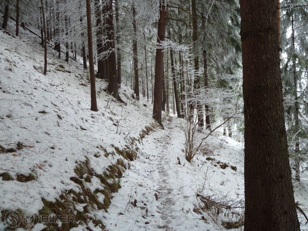

zasnežená cesta (ujazdená) väčšia istota oproti klasickému plášťu

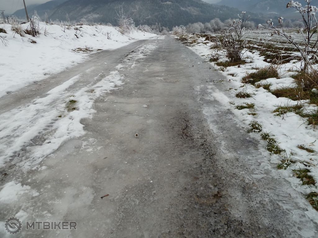

poľadovica tenká na ceste, hukot ale drží to super (pre iron.hide)
ľad na ceste som bol veľmi prekvapený čo to dokáže ustáť, drží to stopu, brzdenie aj rozbeh super
záver max spokojnosť som rád že som tomu venoval cca 2 hodiny
trochu poznať odpor (možno aj navýšená hmotnosť kolies) pri šliapaní na pevnom podklade v snehu je to porovnateľné
ako už bolo napísané v návode nezabúdajte na to že bike síce drží, ale vaše topánky skrutky nemajú (to som si zakrepčil pri zosadnutí kvôli foteniu ) !!!
pao, Je to longus s neznamím typom šírku ma 2.1 .Texy som použil až 15mm dlhé. Pasku do vnutra som použil taku shitu tak po jednej sezone popukala tak musím vymeniť za kobercovu.
ale to jako fakt? to drzi aj na polmilimetrovej vrstve ladu? tak potom sa to oplati urobit
