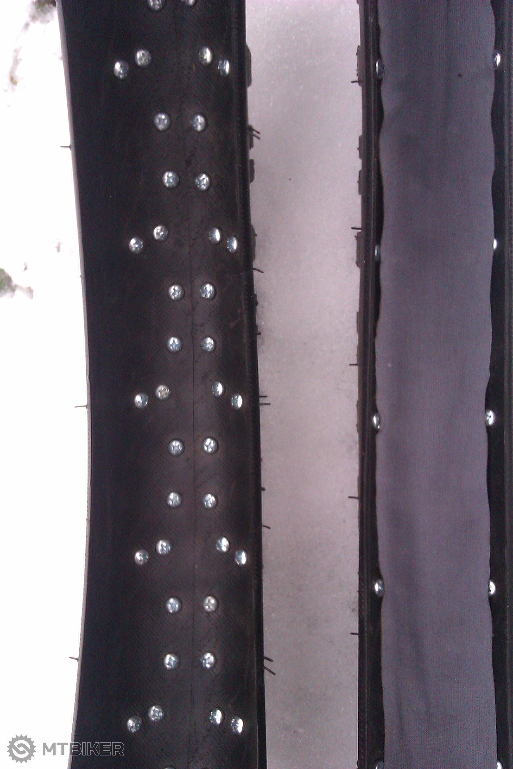

Ok, aký hrubý vrtak použiť ? aby tie vruty neboli príliš voľné , ale zas aby som ich tam dostal bez poškodenia plášťa , ak by som dával tie 3,5x9,5 vruty tak po odrátaní závitu je vnútorný priemer vrutu cca 2mm ? čiže taký 1,5mm vrták by mal byť akurát ?
Ja som vŕtaval 1,2 alebo 1,5 myslím. Ale aj 2 bude asi v pohode, bo to vlastne nevyvŕtaš gumu ako drevo napr, vrták tam len vnikne a ostane po ňom stiahnutá diera...

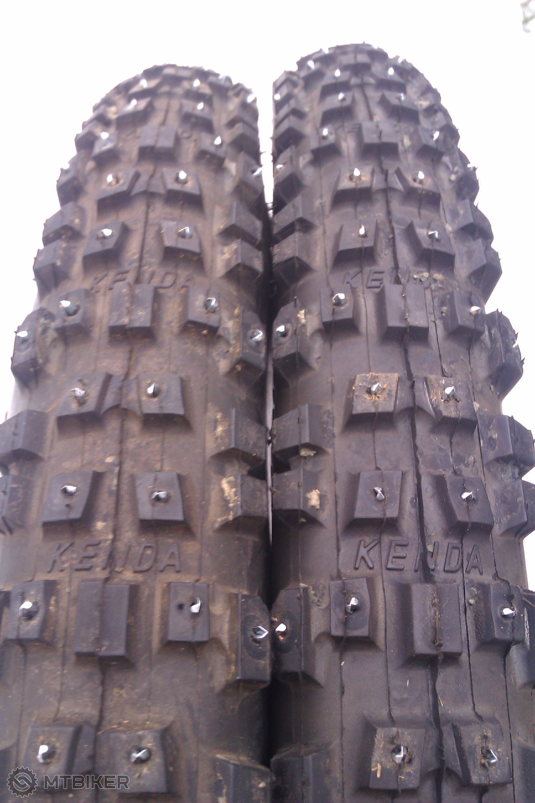

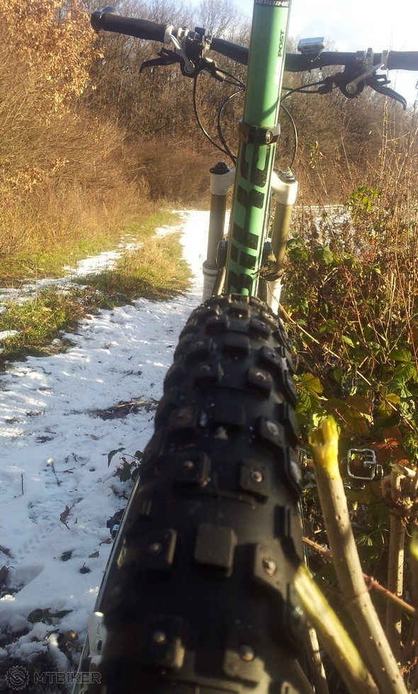

BTW: už to mám navŕtané , cca 2 hodiny roboty a to asi preháňam .... v predu cca 230 Vrutov , vzadu asi 130. Ešte podlepiť, dať tam kobercovu pásku a v sobotu testujem

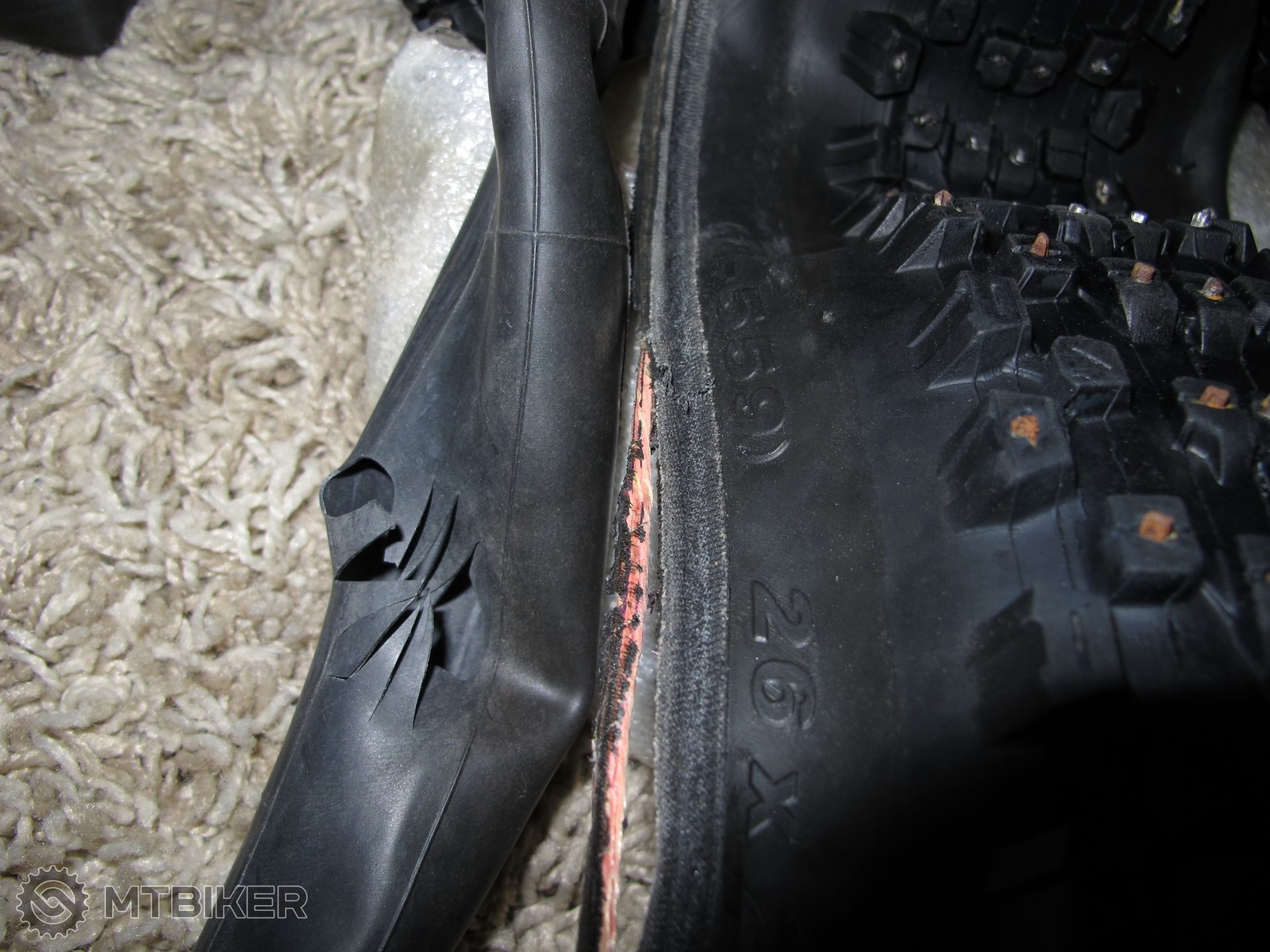

dnes som prezúval na zajtrajší mega výlet a fúkam fúkam a zrazu bomba ako z dela a nič nepočujem , kukam na plásť kenda nevegal 2:35- patka vytrhnutá, duša 2.4 roztrhnutá , neviem si to vysvetlit mal som tam len okolo 2-3 barov a dušu roztrhlo z vnútornej časti kde je rafikova páska stalo sa Vám niečo podobné ?:D
Podľa tej deformácie duše usudzujem, že pri fúkaní asi "vykukla" spod pätky von. Aj mne to raz strelilo a to pri starých pneu, kde bola už vyťahaná pätka. Odvtedy najprv nafúknem na cca. pol baru, skotrolujem dosadnutie pätky a až potom pokračujem v hustení.

myslíte že tie skrutky vydržia cca 2-5 km presuny po asfalte pod kopec ???
