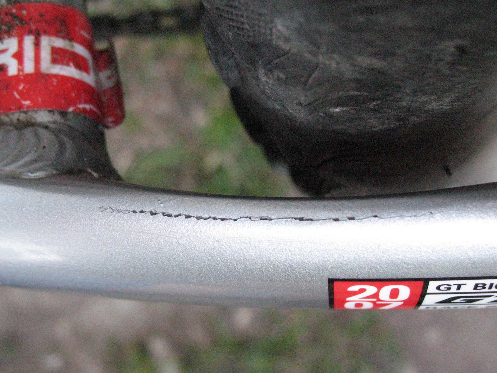

Ved ked praskne ram tak by to malo byt vidno aj cez farbu nie? Teda myslim to tak ze v prasknutom mieste bude porusena aj farba. Dam bike do dobreho svetla a poriadne popozeram cely ram, hlavne okolo zvarov a zvary.
Praskliny vacsinou vidno aj na laku. Ak je jedna, je pravdepodobne, ze je prasknuty aj ram. Ak ich je viac pri sebe, mozno popraskal lak na nejakom viac namahanom mieste kde ram viac pracuje. Ked je prasknuty ram niekedy sa z toho miesta ozyva aj prastanie. U pevnych ramov by som hladal praskliny na zvare spodnej ramovej a hlavovej trubky, na zadnej stavbe pri patkach a dost som ich videl aj na spodnej zadnej vidlici v strede trubky. Pri odpruzenych tiez pri tej hlave a ostatne tazko povedat. Velmi zalezi od konstrukcie.
nejake male alebo este mensie praskliny neporusia lak ale ram uz moze byt oslabeny
no ja som mal prasknuty Epic a mne to praskalo ,, neuveritelne eznesitelny zvuk, ktory by po 5km priviedol k sialenstvu aj najpokojnesjieho bajkera. ... po cca 5 minutach som nasiel jednu prasklinku v laku. praskanie je sposobe mikro prachom ktory sa tam dostane.
v pripade prasknuteho ramu uz toho asi vela nenavymyslam, vsak ? vecer pripojim aj to foto. objavil som to prave vdaka tomu ze som si myslel ze mi praska stred. vcera som to precistil, premazal, tak budem pocut ci to este praska (akusticky).
zvarit sa da, ale s tvojou vahou a rychlostou bajkovania by som to neriskoval... ten pocit praskania poznam, presiel som s tym este 20 km na Slanskom...
oskrab farbu a potom spendlikom prechadzaj po mieste kde myslis ze to je prasknute, ak ti behne to nejak ryhy alebo nieco podobne... toz asi si v prdeli
no nechcem ta zneistit, ale mne praskol lak na inom mieste prave vplyvom inej praskliny ramu...
ale aj tak skus pripojit foto
asi do toho budem musiet fakt zarypnut spendlikom.
