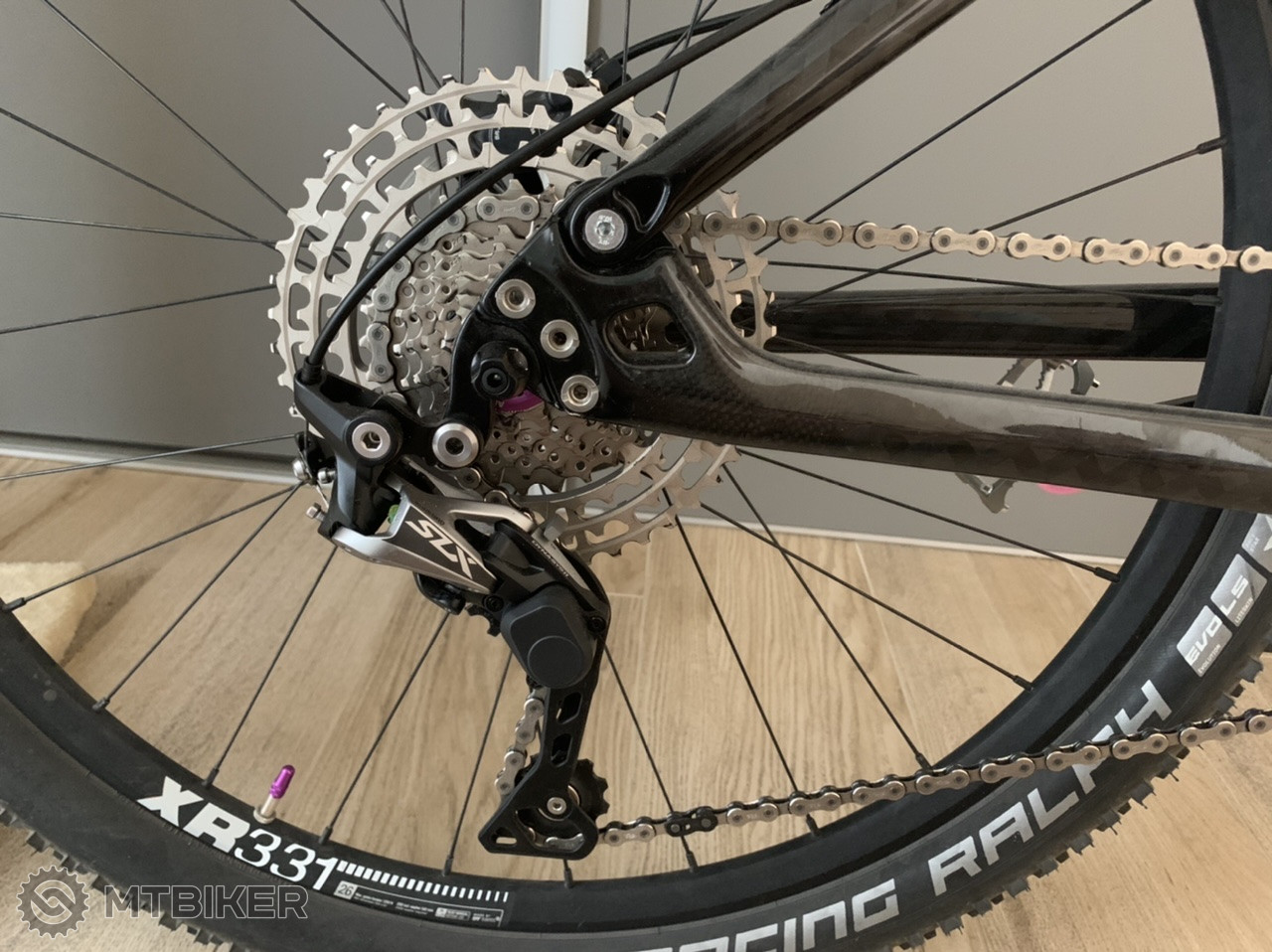

má ísť pod 12st kazetu podložka? Keď ju tam nedám tam ramienko takmer líže špice a keď ju tam dám tak mi to zle radí na najmenší pastorok. Kazetu mám SUNRACE MZ903 11-51Z. 12SPEED zvyšok SLX.
Žiadna podložka by tam nemala isť ale ak maš takyto problém aky popisuješ tak by som dal čo najtenšiu podložku pod tu kazetu. Okolo 1,5 mm
