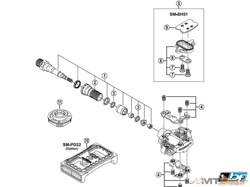

Nazdar chalani ked sme už pri pedáloch mám SH M520 klasika a na rozborku slúži taký venček a chcem sa spýtať kde sa taký venček dá zohnať?..... pridávam rozborku ak by niekto potreboval a je tam načrtnutý aj ten venček čo zhánam č.11.........dikes
