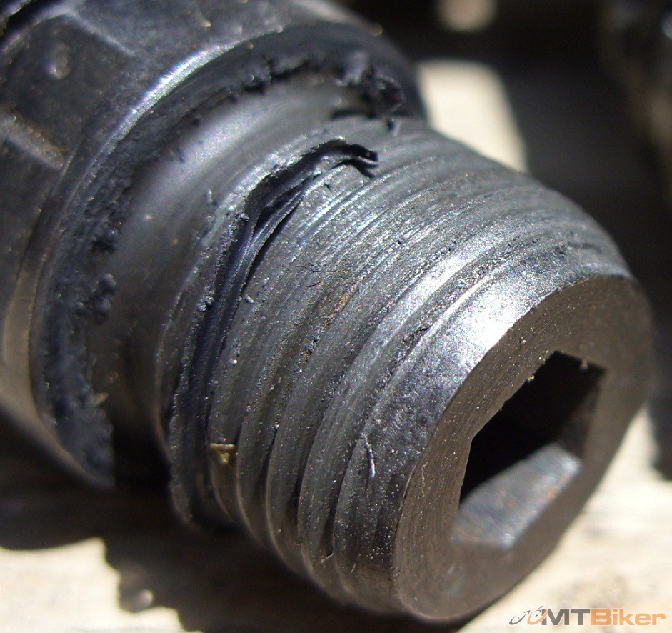

zdravim, zacalo mi pukat pri zaberani lavou nohou(cize bud lava kluka-stred alebo lave SPD).
ked som zhodil SPD, vsimol som si moznu pricinu toho. chcem sa opytat, ci je to normalne ked sa takto "osupe" plast(ci co to je) pri zavite a ci ho mozem dat len dolu a veselo pokracovat. vdaka
SPD pukaju casto, resp. to vnutri, ale kludne aj stred to moze robit. Henten sajrajt mozes dal dole, vycistit to cele a je to. Inak ostrejsie pukanie moze byt sposobene, pedalom, klukou, stredom, sourrbkami v pile a dokonca aj retazou. Ale na lavej strane teda mam zatial skusenost taku, ze to bude stred. A to bude zavit (to skor), alebo lozisko.

takze som to vycistil, pevne dotiahol.. siel som rovno na vyjazd, ale bezuspesne, robilo to opat celu cestu.. nemam momentalne ani kluc na rozobratie pedalu, ani kluc na rozobratie stredu, ale tak sa mi zda, ze si ich idem zaobstarat lebo tie pukajuce zvuky zo stredu pocut dost casto(a to su relativne nove pedale aj kluky(vratane stredu))..
Ak su nove, mozno sa povolil stred, nasal prach a potom puka, sfina. Ja teraz tiez mam nervy na to .. sice viem cca presne co to robi, ale sa mi nechce to servisovat .. ale strasne neprijemne to je
Zakladne naradie na toto treba, lebo cloveka potom ide uchytit, ak nieco potrebuje a nemoze. Inak pedal by sa mal dat rozobrat, ak pouzijes klasicke klieste (blicky sa to vola?) ale musis ten umelohmotny kus omotat handrou, aby sa to neznicilo. Tiez mozes skusit, ci nemas maly vakel v strede (chytit kluku v pozicii hore a skusit hybat doprava-dolava, nesmie sa hybat vobec). Moj sukromny tip je ale mierne povolena miska stredu.

je tam malicka vola, skoro nepoznatelna.. je este ina moznost, ze tam je teda vakel (btw ten vakel by teda mal byt len na strede(cize v najhorsom pripade mi staci kupit len novy stred/misky/)?

srebalat: toz, to neviem, mne raz taky zuvk vydavalo lozisko v oske. Musis to rozobrat, vycistit namazat a znovu zlozit a uvidis .. este ma napadlo, ci to nerobi lava kluka, kedze mas hollowtech2, skusit ju vymontovat, vycistit to tam cele (vratane sroubikov) jemne pretriet vazelinou, vratit spat.

Pred par dnami som riesil to iste:mam novy stred,pedale,kufre a pukalo to pri zabere vsetko som podotahoval co sa dalo a nic stale to iste.Nakoniec som chybu odhalil a mozna niekoho prekvapim ja som bol teda riadne.Tretry ktore maju cca 2 roky znacka Bontrager v mieste kde sa upevnuje SPD Namazal som to pod SPD vazelinou a prestalo pukat
nemám na to ten pedálový kľúč...ja som čistil ten mechanizmus, všetko pekne kde je kov na kov som navazelínoval, pružinky tiež jemne namazal, tak uvidím zajtra ako to bude vyzerať. Namazal som aj tie kufre, tak dúfam, že pazvuky zmiznú.
Vrzganie byva z toho, ze plast (ci co to je) z tretry sa dotyka pedalu, staci omocit tretru v mlake, nastriekat WDckom, alebo podobne finty. Niekedy to nepomoze (magneziove exustary + nejake specialized tretry .. strasne vrzganie niekedy )

SPDcka nemozu pukat? Mal som už také, že po cca 500km som to pukanie riesil reklamaciou, po cca 2 tyzdnoch som rovno dostal nové asi som mal "zazracne" SPDcka, kedze vraj nemozu pukat
pukanie moze byt sposobene:
-uvolnenym predalom
-alebo ta plastova krytka ma citelny vakel (m520)
ak by to bolo tou krytkou tak si treba kupit plastovy kluc ( tusim pd40) a rozobrat pedal.
edit:
alebo to moze byt len kufor o pedal. skus najskor ocistit a namazat.
