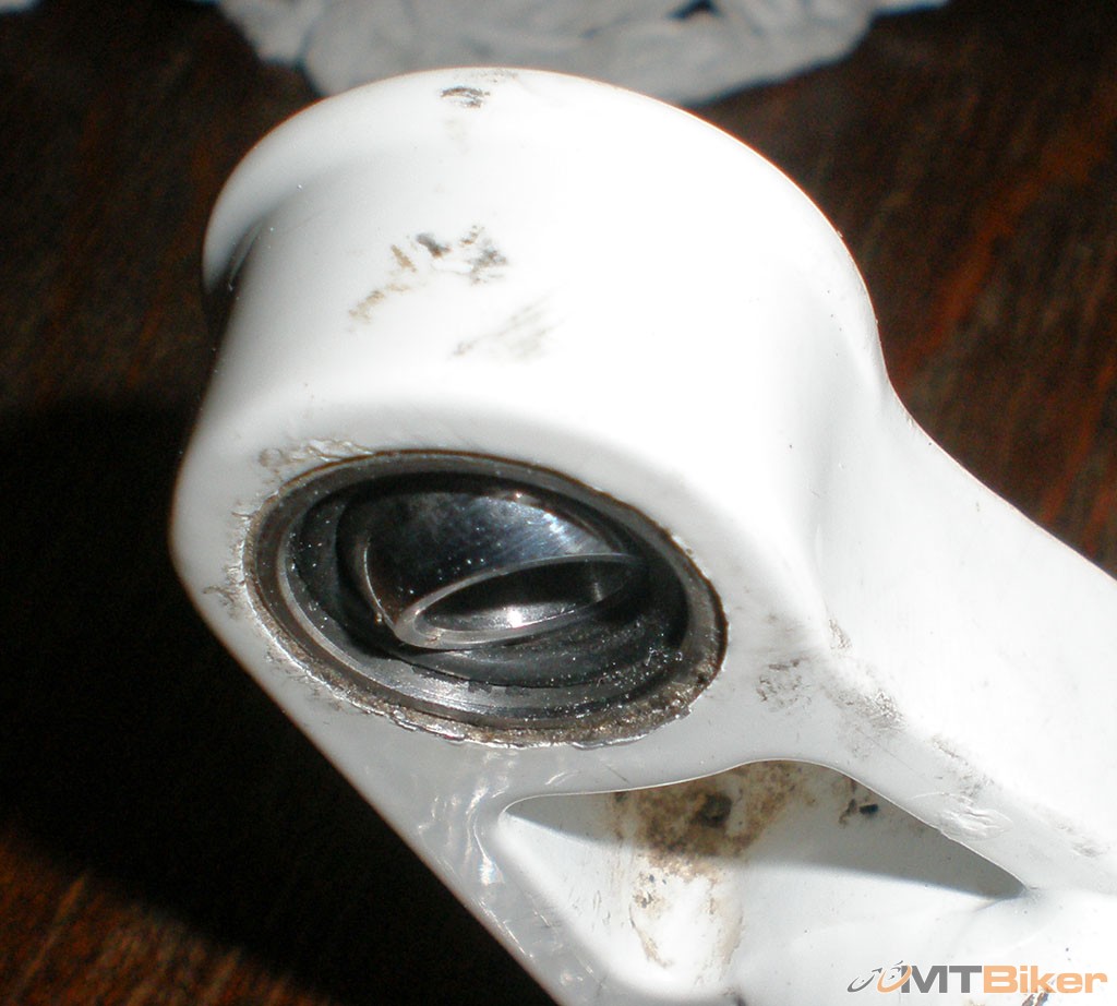

...ake mate skusenosti s puzdrami....ja po dvoch rokoch budem musiet dat spravit nejake nove puzdierka medzi tlmic (Fox RP3) a ram resp. vahadlo na ram GIANT TTRANCE 2 .... kua ten dural prd vydrzi..
....dam tam spravit kamosovi nejake z nastrojovej ocele a kua to hadam nieco uz vydrzi....samo z druhej strany je tam asi mosadz (tzv. samomazacia schopnost materialu)...mate nejake skusenosti s tehlama vymenami....

...potrebujem nieco hand-made....(vid RB Design chlopci sa nas..li a urobili spickove vecicky na kolene)...urobene na kolene ale zase co aj nieco vydrzi....nie ze to budem musiet menit po cc 2-3tis km....kua na to sa mozem vys..t...
....uz som kedysi davnejsie daval robit puzdierka na jeden ramik (pred cca 4 rokmi) a to drzi dodnes....ja to nechapem, dal som to strojarovi a ten mi vravi, ze co za pic...y tam davaju, ze mi spravi puzdierka a aj tak urobil... namontoval som to a kua vsechno fachalo a facha az dodnes....
...preco tam nedavaju nejaky slusny material....a nie posr...y dural, ktory v tychto veciach nema patricne vlastnosti.....vybucha sa....a to dost rychlo....
...to vravim....dufam ze cez vikend to dam dokopy a hadam nieco s kamosom udelame...potom dam vediet....ale kazdopadne zadnej dural ale poctiva ocel.....na puzdierka....

zo strany ktora dosada k ramu je pod podlozkou valec podobny gulovemu ventilu na vodu, ktory prechadza iba do polovice "loziska" a z druhej strany ide donho gumove tesnenie a srob.
bohuzial lepsia fotka teraz nie je
Zrejme to bude typ radial spherical plain bearings
(http://www.skf.com/skf/productcatalogue/jsp/extra/menuProductTables.jsp?link2=3_1_10a&maincatalogue=1&lang=en)
ale mozno sa najdu aj nejake ihlickove loziska v takychto rozmeroch.
http://www.skf.com/skf/productcatalogue/jsp/viewers/productTableViewer.jsp?presentationType=3&lang=en&tableName=1_5_4
podla obrazov to vyzera skor na Maintenance-free radial spherical plain bearings avsak nikde som nevidel nieco s predlzenym puzdrom ako to mam ja.
