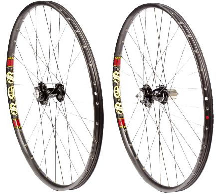

Zdravicko, troska updatujem svoj XC bike, ktory teda v terene moc nesetrim, a rozhodujem sa medzi rafkami Sunrims SOS (520g, 28mm sirka, all MTB, freeride, 4x, cca 800Sk) a alexrims TD17 (505g, 24mm sirka, ciste XC, cca 700Sk). Vazim 90kg a jazdim dost agresivne,nekdy i s malymi skockami, zaroven vsak potrebujem nieco na com sa bude dat "rychlo a pohldlne" slapat po kopcoch...Tak ktore by ste poradili?[/b]
takto: jazdil som mach sunIV, tento rafik mi pripadal pomerne slaby, dvakrat som ho skrutil pri mensej kolizii a nakoniec prerazil o obrubnik (mam 70kg) presiel som na alex td17 a spokojnost, dva roky lahsieho endura drzia v pohode. ma to vsak jeden hacik. niektore plaste na tie td17 sadnu hrozne tazko... konkretne schwalbe little albert 2.1 a uplny problem som mal s conti gravity 2.3 (tie som nakoniec obul na iny rafik)... tie continentaly som skusal obut aj na ten sun machIV a tam sa strasne tazko nasadzovali, ale zase sadli v pohode... obidva tie plaste boli drotene. inak na tu td 17 by som nedaval velmi siroke gumy, max nejake uzsie 2.3
