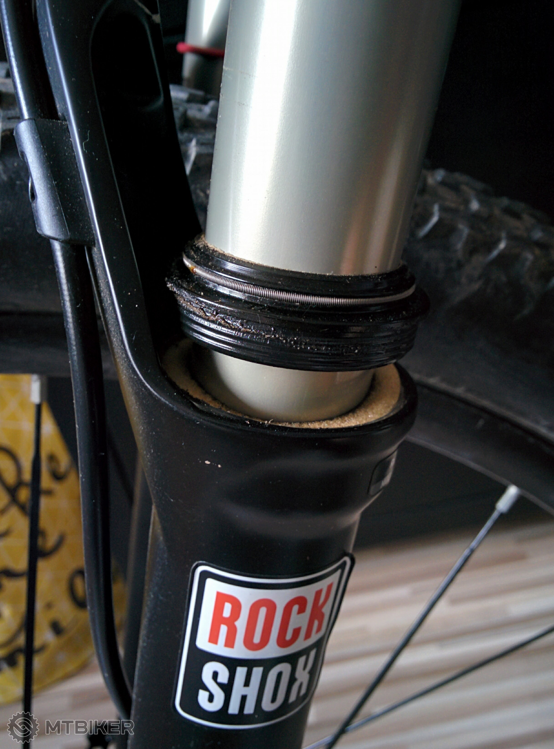

Zdravim vsetkych, viete mi niekto povedat ako sa moze stat toto?
Trochu som to vycistil a dal naspat. Tiez ked bude trochu casu asi ju rozoberiemm a vycistim + namazem celu.
Mne sa to stalo na mojom side po servise v susp clinic. Reklamoval som to s tym ze mi typek povedal ze tam kdesi vnutri unikal vzduch a ten vytlacil toto tesnenie. Inak si myslim ze len tak by ti to nevyletelo pretoze je to dost napevno.
Brunox-om mazat nohy po kazdej jazde zapumpovat a utrieť prach.
Akurat dnes robim velký servis. MichaelG ak mu unika vzduch tak by videl že mu padá SAG a musel by často dofukovať vidlicu !
V tom prípade treba urobiť aj servis vzduchovej komory https://www.youtube.com/watch?v=_tUUhHR2FbM
Vzduch praveze neunika, tlak si drzi aj po par vyjazdoch. Co som si ale vsimol po tom co mi vyletela ta prachovka je ze prvych 10mm zdvihu ide zatlacit velmi lahko - ako keby mala mrtvy zdvih. Zvysok zdvihu uz ide potom primerane dofukanemu tlaku. Neviete co to moze sposobovat priadne na co sa mam zamerat pri servise?
Neostava ti nic ine ako rozobrat, premazat a poskladat. Ja som mal podobny problem po poslednom servise a mal som vo vzduchovej komore nieco naopak poskladane.

Co sa tyka zleho poskladania to v tomto pripade nebude problem - tuto konkretnu vidlicu som este rozobratu nemal a problem tam nebol. Asi ju poslem v ramci zaruky na kontrolu no budem musiet vyriesit nejaku nahradu :X
Joj, mne sa to robilo tak 1-2x za rok, hlavne v zimnom (jarno-jesennom) období Mi aj klesal tlak vo vzduchovej komore, vidlicu som každý rok preto vyčistil, premazal a nič. Až posledný zimný servis pomohol a to tak, že som ju už tak nečistil (myslím vzduchový piest), len doplnil novú vazelínu. Guferá som poistil montážnou pastou na karbónové diely a odvtedy kľud, klop, klop. Neuniká vzduch ani nevystreľuje gufero. Myslím, že sa mi to raz stalo aj na tlmiacej nohe. Tam som mal problém, že som strácal zdvih, keď ma tlmiaca patrona nepustila na viac ako 8cm z 10cm a vždy som musel tlmič "odvzdušniť". Po poslednom servise tiež kľud, ale tu netuším prečo. Možno som tam mal viac oleja, lebo som časť odlieval, hoci som tam vždy lial presne 147ml myslím, kde sa tam vzalo niečo navyše netuším Keď som ju kupoval, som si myslel, že je to spoľahlivá Reba ***** ale opak bol pravdou, som mal na ňu strašné nervy

Čaute majstri, v sobotu som bol na mtbiker traily, na mojom Canyone Neuron. Vystrelilo mi gufero na ľavej nohe RS Reba RL 29". Vidle vtedy padol tlak a išla až na doraz (pri jazde dole kopcom a brzdení, na rovine sa vrátila o čosi hore) dojazdil som na zamknutej a následne nafúkal na 135 psi. Od nafúkania držala tlak aj za dva dni, aj po 27 km jazde. Asi som mal slabo nafúkanú vidlu pri mtbiker výjazde. Bike je kupovaný v decembri, čiže ešte v záruke. Gufero som zatlačil naspäť a zatiaľ nevyskočilo. Čo myslíte, je potrebné to reklamovať a poslať na servis (do canyonu, resp RS servisu) ? Alebo počkať čo to bude ďalej robiť. Bojim sa hlavne bordelu čo sa tam mohol dostať počas jazdy, ked som si to ešte nevšimol. Známemu sa na Canyon Nerve stalo niečo podobné, niekedy cez noc mu padol tlak, dofúkal a o pár dní pri tvrdšej jazde mu strelilo gufero hore na ľavej nohe Reby. Reklamoval a v Canyone mu to pretesnili, ale je to na 3 týždne bez biku Ďakujem za radu.
