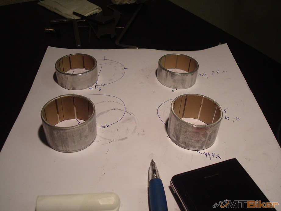

chcel by som sa opytat, ci ma niekto podobnu skusenost. Vlastnim vidlu RS Reba SL (2010 model), boli v nej menene puzdra a pravdepodobne aj O-kruzky. v servise u dodavatela a po tejto vymene ma vidla taky menej citlivy chod a ked dlhsie stoji,tak to prvotne popruzenie treba kusok pretlacit. Mate skusenost niekto, ci sa to rozbeha/zabeha po nejakom case (cca. akom?) alebo je to nejak nekvalitne vymenene? Ake mate skusenosti po vymene klznych puzdier za nove?

Typ na pomôcku: určite by to nemalo byť nič kovové ... asi by som volil nejakú tyčku s pevnou a zrezanou hranou z ... mäkkého materiálu. Drevo, mäkšia umelá hmota ... Nemal som v rukách originálne klzné púzdro z vidlice no iné, bežne používané a kvalitné klzné púzdra sú robené z hliníkového vonkajšieho obalu a z vnútornej strany sú potiahnuté nejakým plastom. Nejdem tvrdiť že je to teflon alebo niečo také, ľudovo povedané je to nejaká umelá hmota. Takže by to malo byť niečo mäkšie, aby tam nevznikli škrabance, no vzhľadom k tomu že to púzdro má tenkú stenu, je potrebné aby hrana bola tak povediac - ostrá.
Myslím že RockShox mal niekde obrázky kde boli vyobrazené aj nástroje aj postup ako vymeniť púzdra... pohľadám
Pár bez dilatačnej medzery, so 4(?) (
Tento víkend budem mať otvoreného jedného Recona tak pozriem dnu ktoré je kde
