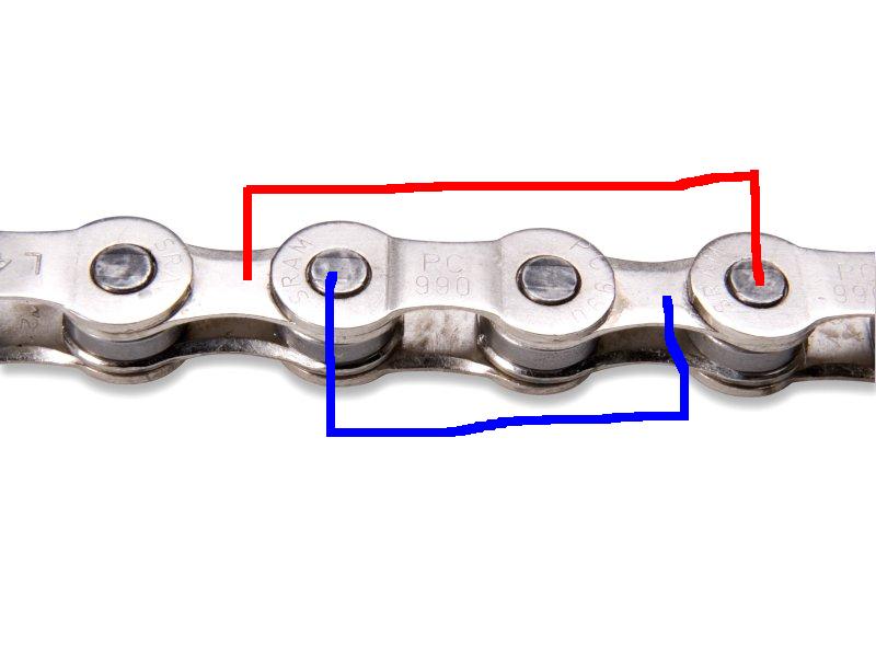

Roztrhol som retaz a vzhladom na to ze technicka pomoc momentalne pracuje prosim Vas o radu.
Na obrazku je modrou farbou znazornene co som pri nitovani vyhodil - cervenou kde som to spojil.
Mam otazky teraz je retaz kratsia:
- nevadi to a mozem pokojne jazdit dalej ?
- vadi to a mal by som tam vlozit clanok v podobe napr. Sram rychlospojky ?
- kupit novu retaz aj ked tato je dost nova ?

Nudzovo mozes, ale ja by som to dlho nerobil, vloz tam rovnaky clanok, ktory si vybral, aby ostala zachovana dlzka retaze a netrapil si zbytocne prehadzovacku a mozno aj radenie. Ked si kupil novu 116 clankovu, urcite ti par clankov ostal navyse, tie pouzi (pokial samozrejme nie je retaz uplne zjazdena)
P.S. Opät roznitovavat, vkladat dalsie clanky a potom spajat na dvoch miestach je väcsie riziko pre spolahlivost (dva nove spoje), nez spoj na jednom mieste. Takze aj to treba zvazit.
presne tak zarabaju v servisoch, oni tie zvysky potom vyskladaju a maju novu OEM retaz
k tej dlzke, ja jazdim kratke (stredne) ramienko, takze mne by pri fulle tie dva clanky chybali urcite...
Btw: aj mam full ale tusim dlhe ramienko /kazeta 34z/

nie je to jedno ci dojazdi tuto a potom nahodi novu alebo teraz nahodi novu a potom dojazdi tuto?
