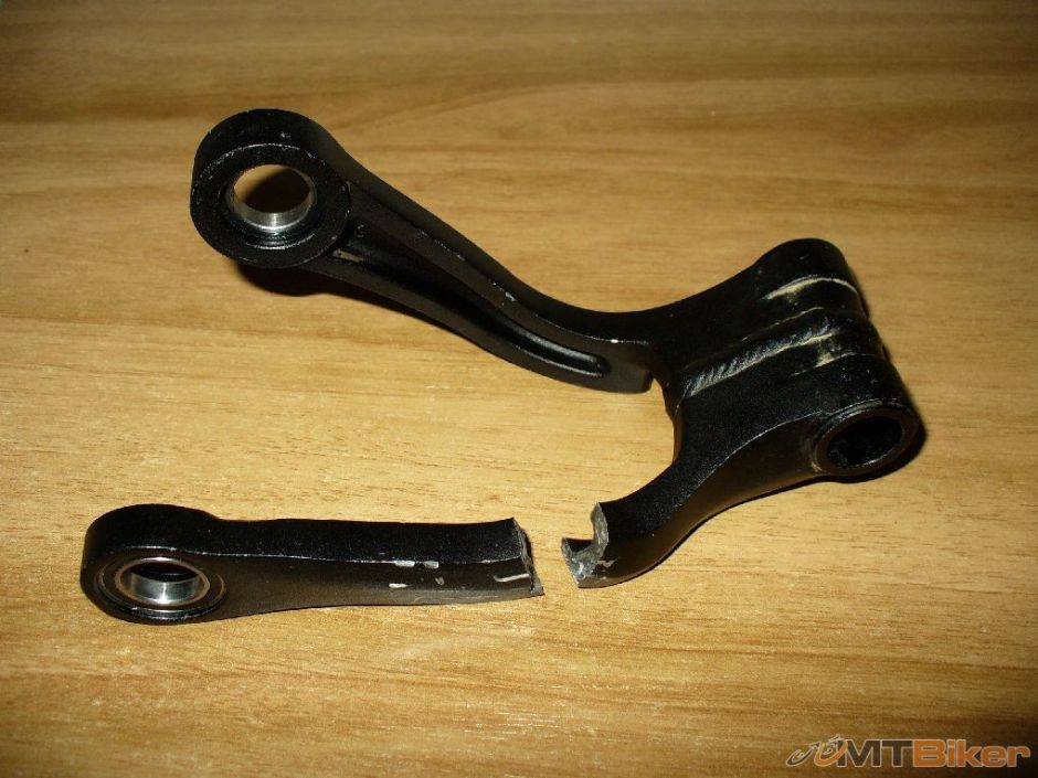

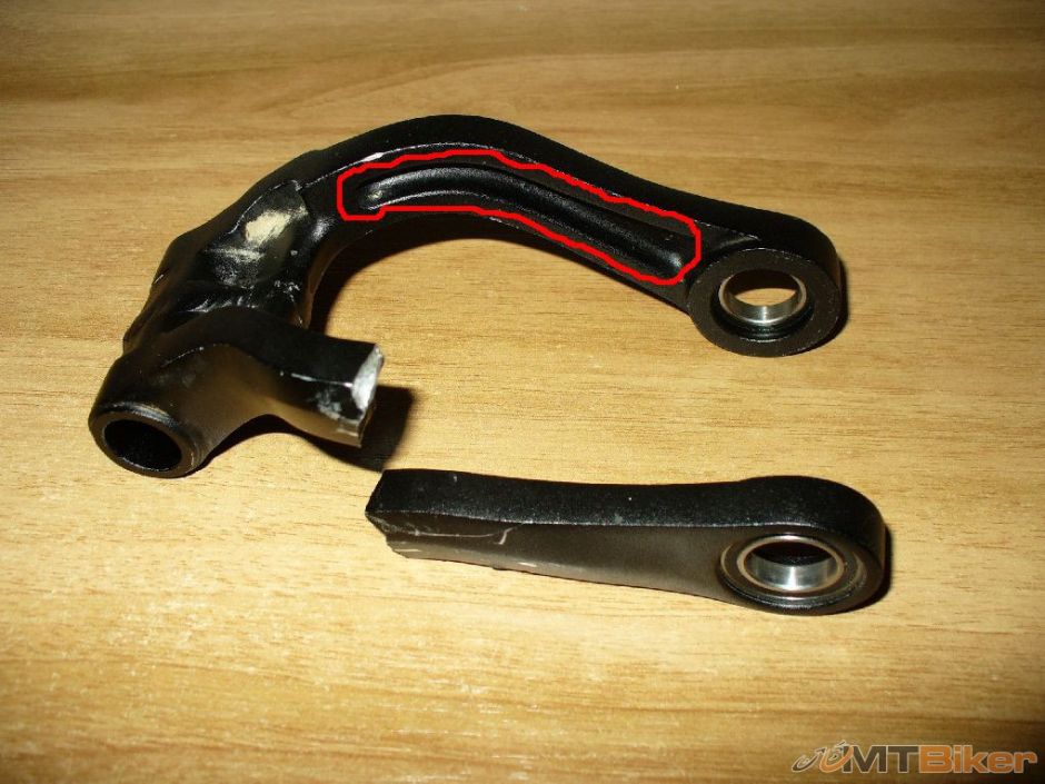

Ja by som chcel použiť ,,tekutý kov" na môj ,,zlepšovák". Zlomilo sa mi duralové váhadlo na zadnej stavbe. Možno tomu pomohlo aj to, že to váhadlo je odľahčené (viď. foto). Nové váhadlo mám objednané a keď dorazí špekulujem, že by som ho posilnil presne v tom oslabenom mieste tak, že by som tam vpasoval nejakú oceľovu gulatinku (drôt) a vylial to tekutým kovom. Moja otázka pre znalcov problematiky je: aký konkrétny tip/značka by bol vhodný na takúto operáciu, kde budem spájať oceľ s duralom a kde ,,tekutý kov" má primárne pevne spojiť tieto dva materiály?
Nebude lepšie to nechať klasicky zvariť? Pozerám, že jeden zvar tam už je. Dalo by sa to prípadne ešte spevniť návarkami zvnútra, prípadne aj zvonku.
Neboli pôvodne tie ramená s ložiskami od seba trochu viac vzdialené, ako by mali byť? Potom keď sa stavba zmontuje, sú sťahované smerom k sebe a v materiáli vzniká pnutie. Keď sa s tým následne jazdí, tak to nevydrží a praskne. Mal som podobný problém s vahadlom na Meride Transmission. Praskli mi dve. Potom som to tretie vymedzil podložkami a už neprasklo. Skrátka, konštrukčná chyba.
Laco na inštaláciu sú tam vymedzovacie podložky, teda je to bez pnutia.
A zavariť tie priehlbiny (odľahčenia), no neviem - to zlomené mi zvarili v TUKE (dočasne ho vozím pokiaľ príde nové) s tým, že neručia za výsledok nakoľko nepoznajú zloženie Al liatiny a prehriatie materiálu pri zváraní tiež môže zmeniť vlastnosti materiálu k horšiemu (to tvrdili ,,oni"). To čo tam je originál zvarené je len ,,konštrukčná vychytávka" a je najmenej namáhané miesto.
To zváranie mi radíš prečo? Myslíš, že by sa môj nápad minul účinku?

Podla mňa toto nevyplníš tekutým kovom resp. to z tade vypadne nadôvažok to nespevní z boha nič. Vyvariť z vnútra môže byť problém, prehriatie môže zdeformovať geometriu. Ak to chceš risknúť a máš známosti na TUKE, tak nech ti hodia staré váhadlo na spektro a zistia zloženie zliatiny a potom šup šup k slušnému zváračovi s TIG mašinkou a zavariť.
Ja som tak dnes zachránil lockout na Xfusion tlmič (myslel som že to bude nejaká nezvariteľná Al-Mg-Zn zliatina z čoho sú všetky tie čínske šmejdy) nakoniec zvárač tipol prídavný materiál a výsledok je v celku uspokojivý viď. copyrightlh6.googleusercontent.com lh6.googleusercontent.com[/url] copyrightlh4.googleusercontent.com lh4.googleusercontent.com[/url]
