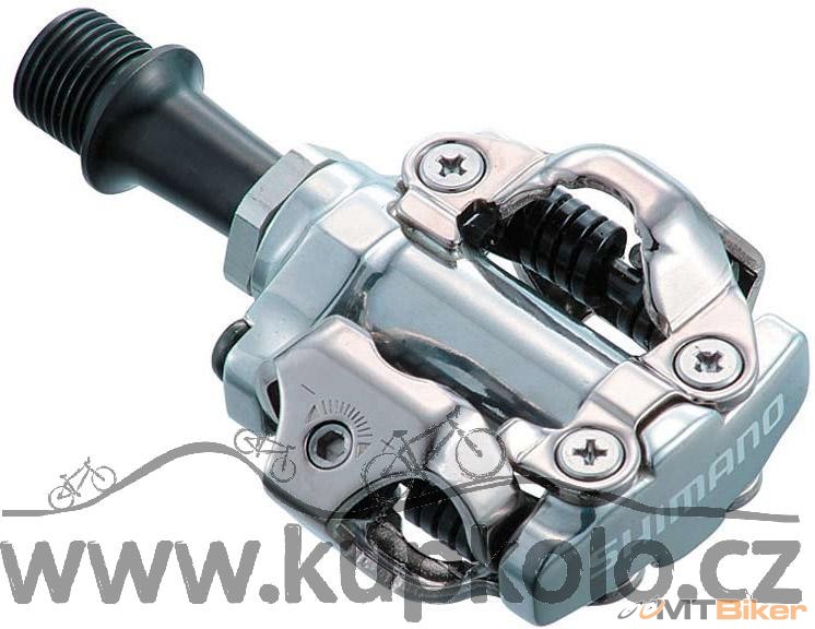

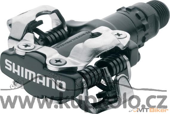

520 su za super cenu, ale maju nevyhodu, ze maju zakryty mechanizmus a ked sa ti tam dostane spina, tak zvyknu pukat a podobne
540 ho uz maju otvoreny...
O com to rozpravas ? Klietky su rovnake u 540 je ina oska a tym padom nizsia vaha. To je vsetko
PD 520 pedal body - aluminium
osa - chrome-moly
vaha - 380 g
PD 540 vaha - 352 g ostatne rovnake
on myslel asi osku. na 540 je kovova bezudrzbova.. na 520 je zaistena plastovym kolieskom pod ktorym je testenie a hlavne v lete sa cez tesnenie zvykne dostat spina a potom "pukaju". co je vsak robota na 20 minut, podla mna za tu cenu nie je co riesit.
Obidve su chromo - moly, len system utesnenia je iny, ale zeby bol bezudrzbovy udrziavam obidva kludne si zober PD 520 udrzba je minimalna ( po troch sezonach jazdenie som ich preventivne rozobral a namazal a sluzia k max spojnosti dalej ) cena viac ako dobra.
