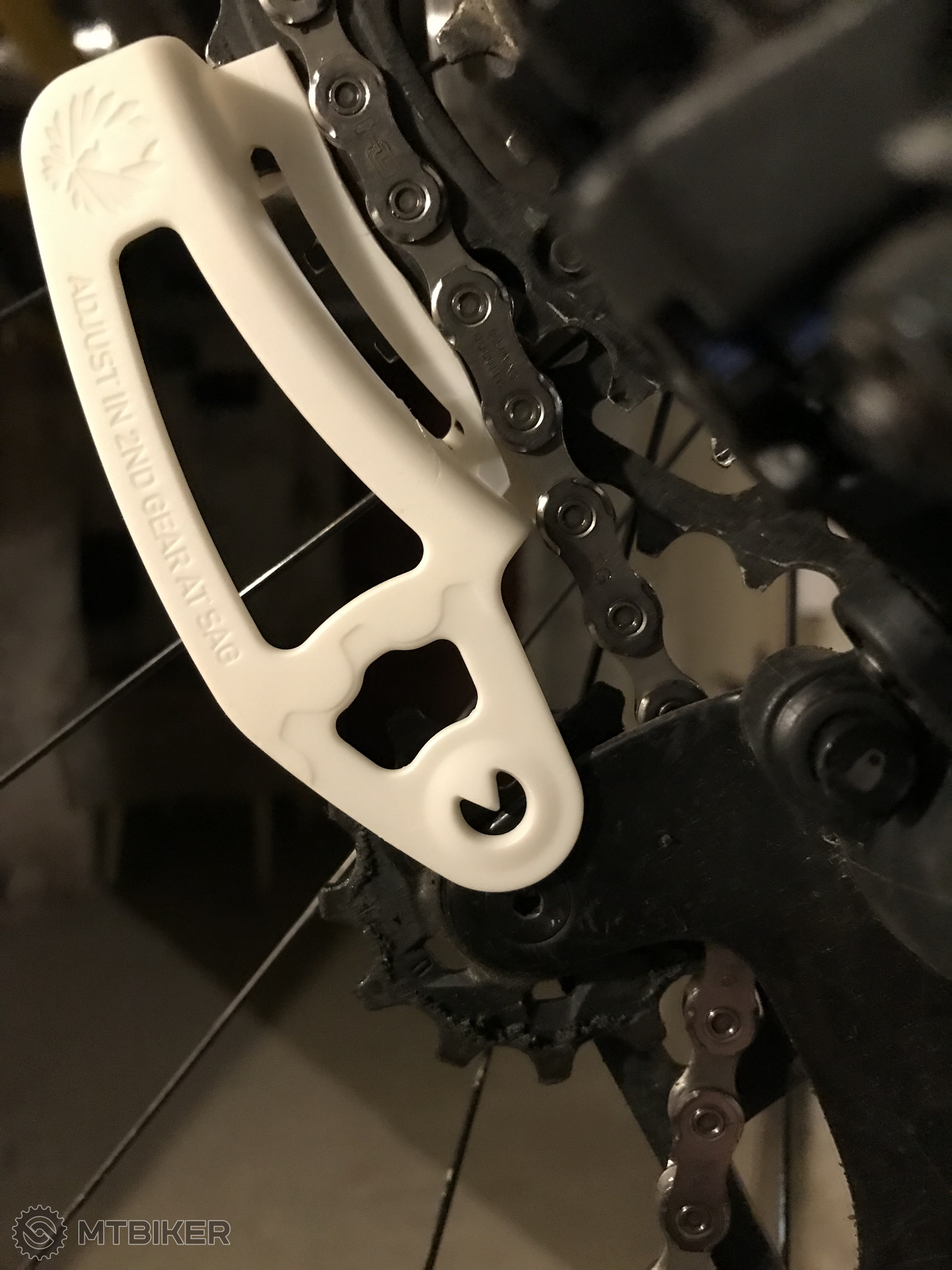

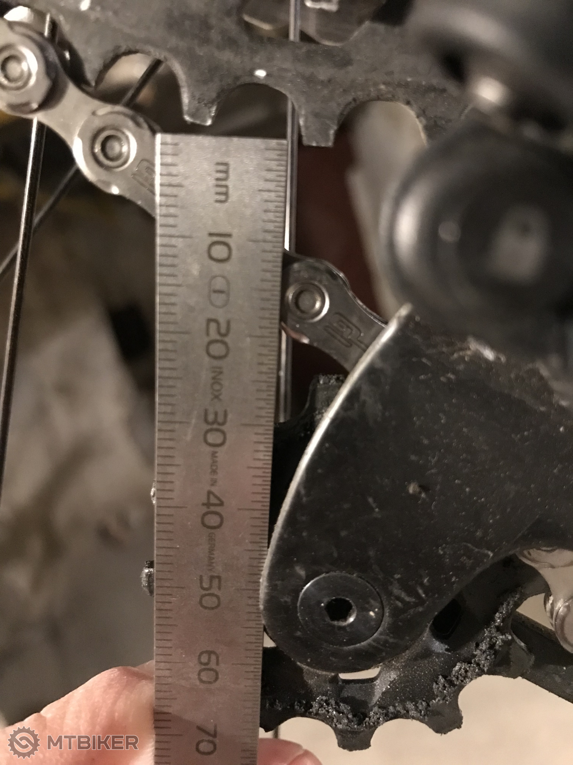

1. Od zuba 51 pastorku vs. stred kladky - 52mm
2. Od zuba po zub na velkom pastorku - medzera - 25mm
3. Od zuba 10 pastorku vs. stred kladky - 52mm
4. Sirka retaz 12s KMC - 5.38mm
5. Sirka retaze 12s Shimano - 5.28mm
6. Prezany pre Shimano kazetu biely pripravok na b gap - je uplne mimo

ked nasrobujem GX AXS na patku (rovnu) tak je akoby o jeden prevod mimo - retaz spadne mimo kazetu, a ani nezaradi na najvacsi pastorok. B-skrutku nastavenu mam podla prilozeneho plastu (kazeta garbaruk 11-52) aj to celkom obstojne radi ale o jeden prevod mimo. skusal som to nastavit mikrokrokmi podrzanim tlacitka na packe ale je to mimo rozsah.

Medzi zubami mas mat cca 10mm a ty ich tam proste nemas…

A co som nameral, sirka retaze:
Shimano XT - 5.21mm
KMC X12 cierno seda - 5.27mm
KMC e12 cierna ebike EPT - 5.35mm na nitoch 5.58mm
Kazeta:
Sram 12sp - 41.1mm
Shimano XT 12sp - 40.8mm
(Bez hrubku posledneho pastorku)

problem som nasiel - je nim hrubka patky
