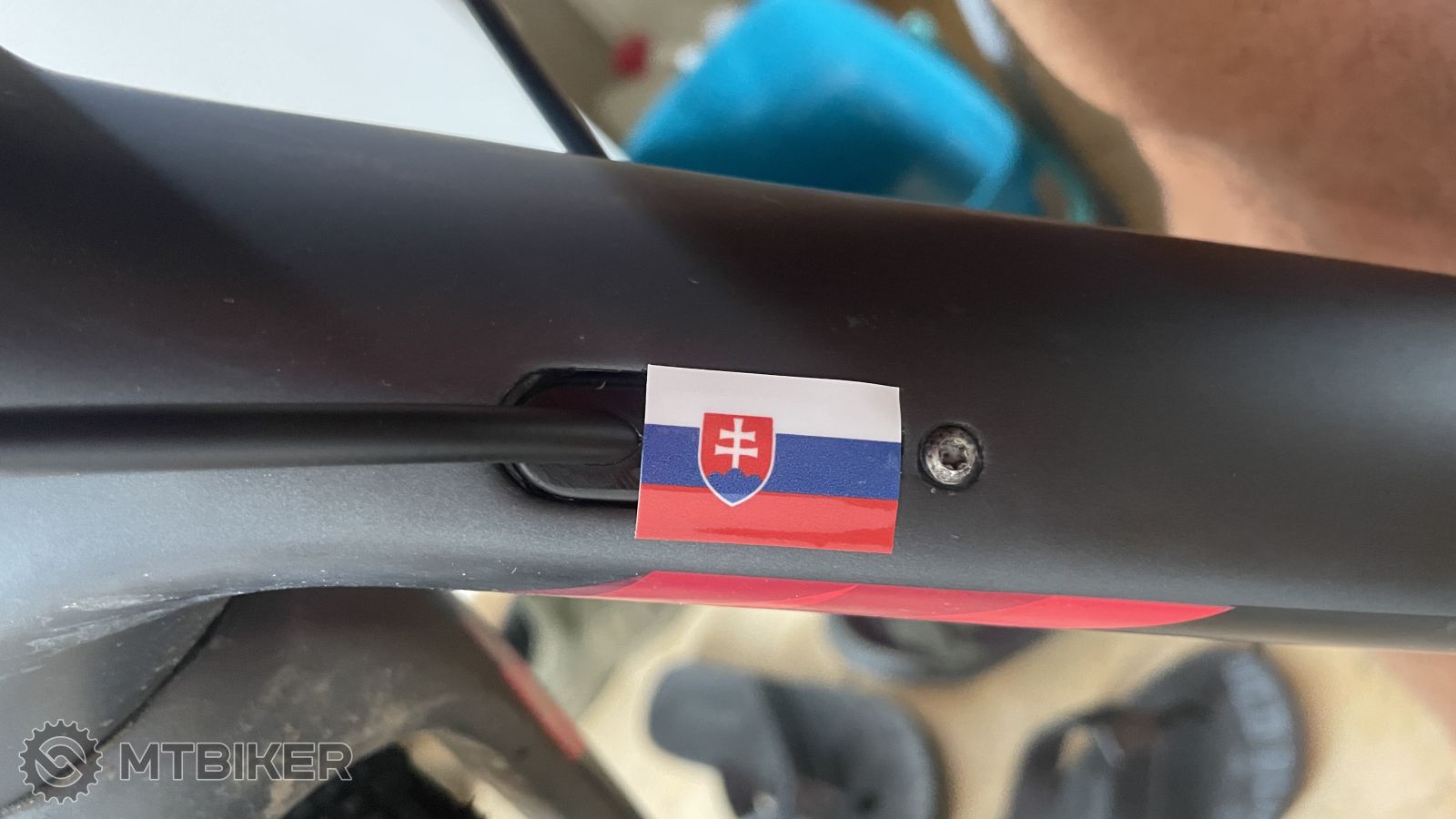

Dieru po lanku som zalepil nálepkou ?

Co prosim pouzivate ako zatku na rame po chybajucom bowdene prehazdovaca, nech tam nejde spina? Neviem nic take najst...

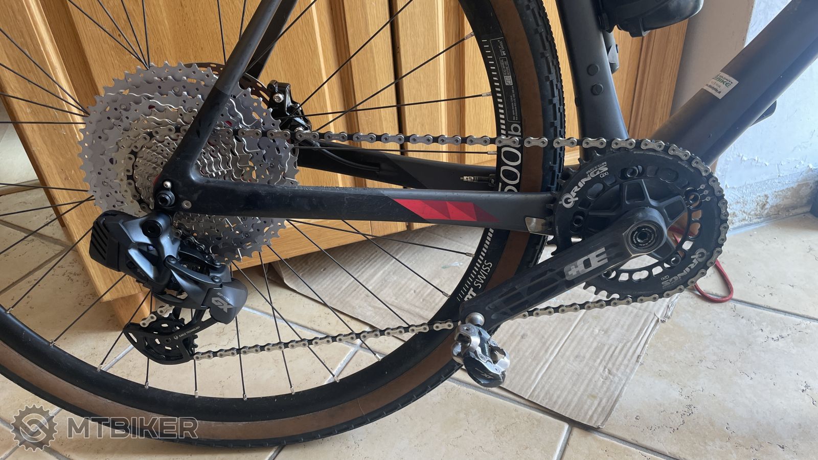

Ahojte. Tak vcera som to prebehol po Karpatoch. Som neskutocne nadseny, uz po prvych 100 metroch mi bolo jasne, ze je to bomba. Potreboval som sa dostat na nejake tiche kludne miesto, aby som si vypocul kazdy prevod. Na piatom som pocul velmi jemne suchanie retaze. Pomohla korekcia o jeden mikrokrok (som na hodnote 13). Pred montazou som vsetko pekne vycistil, vypral a nasledne navoskoval retaz.
Skutocne pocujem len kolieska kladky, tie prevody to striela okamzite na prvu, ja nechem prehanat, ale je to ovela presnejsie, rychlejsie ako SLX. Po niektorych reakciach na fore som mal trocha obavy, ale musim povedat, ze je to uplne super a mam velku radost.
Kazdopadne, chcem sa podakovat za vsetky rady aj reakcie (najma Tecka, tomasspura), podnietilo ma to k este detailnejsiemu skumaniu a priprave. Nakoniec, aj ten cit a zmlysel pre hladkost, hlucnost atd. su subjektivne vnimane pocity na inej urovni u kazdeho z nas.
Tymto prispevkom chcem len posmelit kazdeho, kto nad tym uvazuje. Za mna, ak je bike v poriadku, komponenty su ciste, neopotrebovane a kompatibilne, bude to fungovat.

Ahojte, tak som to vcera namontoval a naladil. Neviem, za mna spokojnost, ale tak pustite sa do mna
