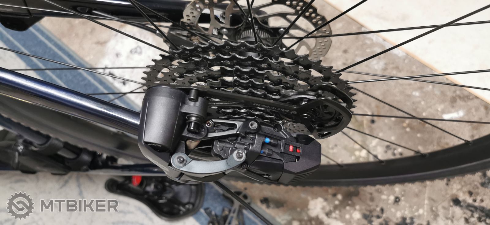

Ak chceš tak mám len taký poznatok z XX1 AXS. Dával som to na bike 04/2021, sadu som kúpil už asi necelý rok používanú s jedným malým škrabancom. Najväčším problémom je, že pri jazdnom štýle enduro tieto prehadzovačky veľmi trčia mimo bicykel. Tu v okolí sú niektoré ideálne stopy, ktoré je potrebné jazdiť s centimetrovou presnosťou, inak triafaš kamene. Nie vždy sa to podarí, takže moja prahadzovačka do týždňa dostávala tak 3-5 ťažkých nárazov.
Počas celoročnej prevádzky v zime zadrhávala spojka, po otvorení som zistil, že je vnútri kompletne skorodovaný ten kĺbový mechanizmus. Nalial som tam rôzne chemikálie a rozchodil to a natlačil po vysušení vazelínou, takže to ako tak ide, ale treba to čistiť. Po nárazoch sa ale v čapoch vytvorila vôľa a prehadzovačka je tak mierne deformovaná. Na tieto efekty je na nej 31 stupňov mikroladenia, v dobrej kondícii je nastavenie približne v strede, aby bolo možné ladiť smerom nahor aj nadol. Moja prehadzovačka je aktuálne aby radila(veľmi nečisto) na všetky prevody na pozícii 31/31....Prehodil som ju na XC bicykel, kde až tak presné radenie už nepotrebujem. Niekedy treba už počkať 2 sekundy kým sa zaradí prevod 11 a 12...ak prestavím mikroladnie, tak prevod 12 už nezaradím vôbec.
Takže po roku a pol intenzívneho jazdenia s ťažkými bočnými nárazmi je prehadzovačka na odpis. Prešiel som naspäť na mechanickú XX1, ktorá menej vytŕča z bicykla, ale minule na carbonkilleri dostala aj ona co proto.

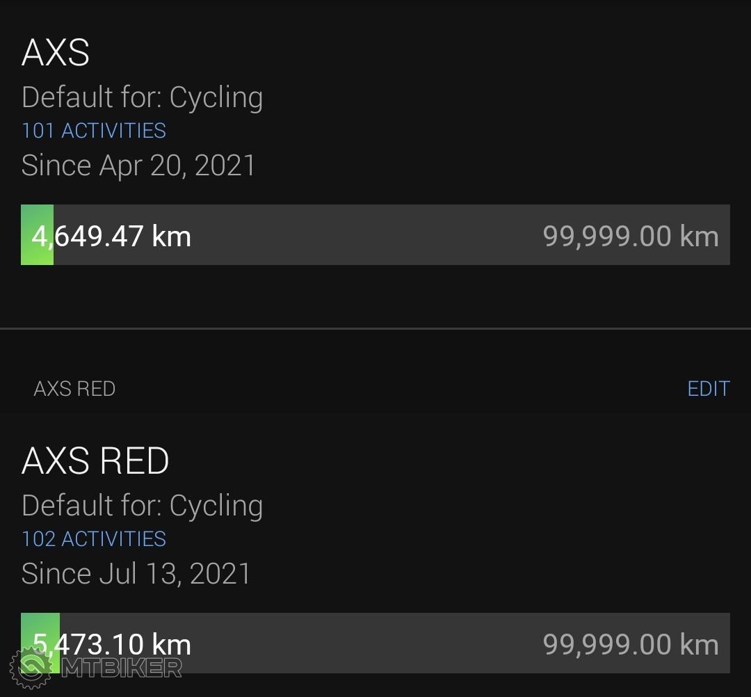

No ja hodím moju recenziu tiež, GX AXS nahodené na bike 08/2021, najazdené má 5000km.
Absolvovaný zatiaľ len 1 pád v zime na ľade, kedy som sa ja spolu s bikom šúchal cca 10m na boku po lade - šalter je síce povrchovo ošúchaný ale radí presne ako nový.
Šalter nevykazuje veľký vakel, čapy sú OK.
Baterka kapacitne stále rovnako.
Týmto som chcel povedať, že všetko, aj veľmi sofistikovaná vec a jej životnosť, je závislá od toho ako a koľko tomu človek nakladá...Keď auto po 5tich nárazoch nebude fungovať správne, nie je to chyba auta ale...

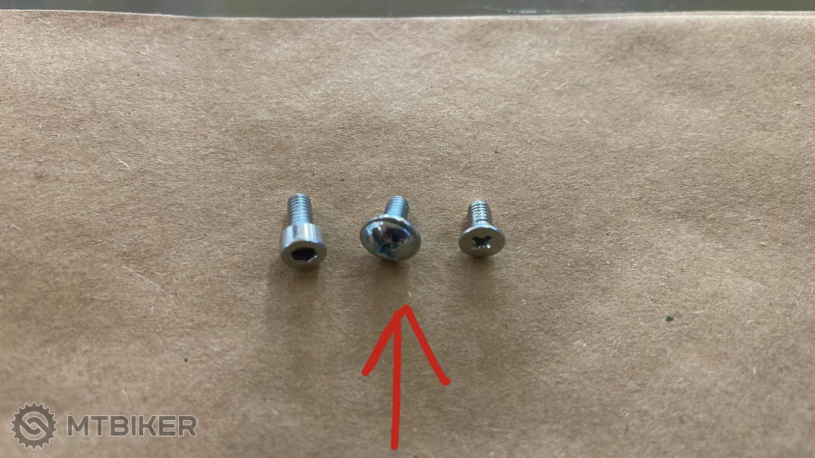

Zdravím, po zahraničných fórach sa šíri info, že na prvotných AXS prehadzovačkách chýba M3 skrutka, bez ktorej začne po čase prehadzovačka hlučnejšie a horšie radiť, prípadne sa môže rozpadnuť klietka, M3 závit je tam urobený, stačí v železiarstve dokúpiť M3 skrutku s dĺžkou 5-6mm (stúpanie 0,5) a podložku M3/M4.
AXS mam uz 11 mesiacov. kupil som novy bajk, popravde som to ani nechcel, len pred rokom bola situacia s bajkami taka aka bola, tak som bral co bolo. Ale po roku mam cca 3600km, uz druhu retaz. prehadzovacka ide jak ma radi fakt rychlo a presne, uz by som do mechaniky dobrovolne nesiel, aj keby som ju poskodil pri nejakom pade alebo co, tak by som si radsej opasok pritiahol, len nech mam AXSko
PS: skrutku nemam.
Noo, dobre ze si napisal a zneistil si ma. Musel som zobrat svetlo a posvietit na to, to co vyzeralo ako pekny imbus (domnieval som sa, ze je to vnorena skrutka), bola spina, vnutri vidim zavit, takze veru ani ja ju nemam . Holt uz nevidim dobre na blizko
Rychlo do zeleziarstva
edit: nasiel som peknu ciernu skrutku, ktorou sa sroubuju mechaniky do PC case, aj rozsirenu zakladnu to ma, len treba zavitove lepidlo. (len pozro, nie kazda PC skrutka tam pasuje, niektore maju hruby zavit).

V mojej AXS X01 ktorú som kúpil minulú jar skrutka nebola, v GX, X01 a XX1 AXS vyrobených v tomto roku vraj už je.
Fasa, ani ja ju tam nemam a to som kupil minuly tyzden....
PS: skrutku nemam.
odfot pls. ako vyzera ta originalna
