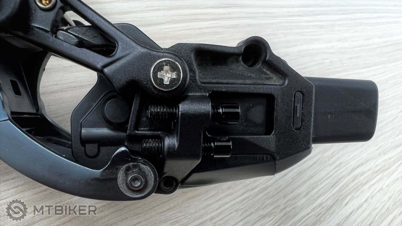

edit: nasiel som peknu ciernu skrutku, ktorou sa sroubuju mechaniky do PC case, aj rozsirenu zakladnu to ma, len treba zavitove lepidlo. (len pozro, nie kazda PC skrutka tam pasuje, niektore maju hruby zavit).

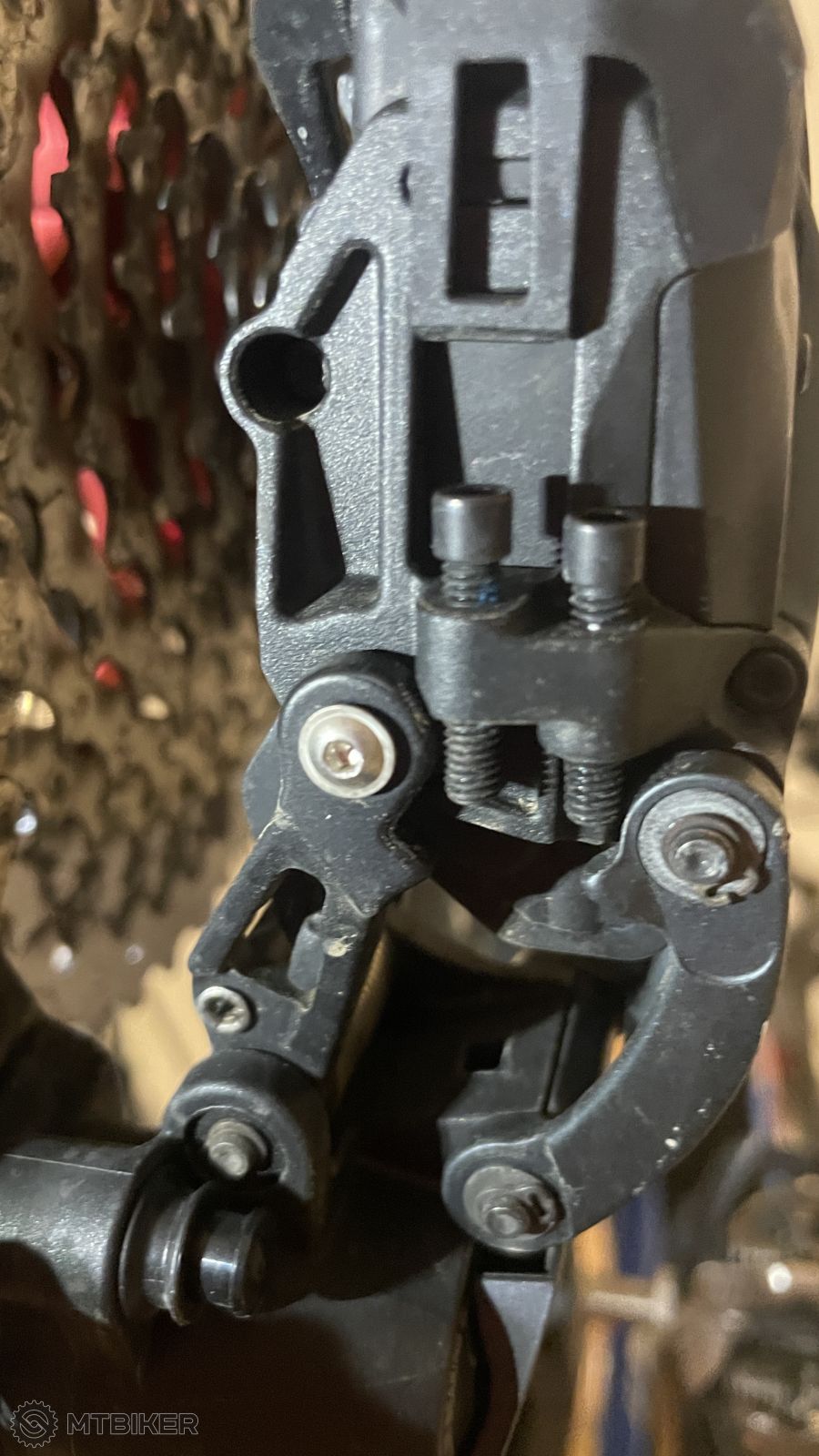

Asi tam byť má, na mtbr.com, píšu že bez neho ten pin či čo toje dostane volu a šalter sa rozladí,je tam vela reklamácii SRAM o tom vedia a menia to za nové kusy...a to som začínal mať Sram rád...
presne, to je malé M3, ani tá čo drží gumičky na ráfikových brzdách nepasuje to je M4 myslím.... možno sme si všetci len pridali 1g navyše 😂 ale zas keď je tam ten závit...
Z reklamacii od SRAMu sa vracia so skrutkou (ako ma airbilly). Z toho co tam pisu som pochopil, ze casom povoli/vypadne/whatever vo vnutri puzdro, lebo ho nema co drzat a potom sa to rozbije. VYpada, ze to obvykle vydrzi aj rok a viac bez.
Mne na tej mojej príde, že mám vôľu vo všetkých ostatných miestach iba to miesto kde chýba tá skrutka je pevné chcelo by tie diskusie celé prečítať, lebo ja som to pôvodne hľadal a myslel som si, že to je elektronická chyba a hľadal som nejaký reset do nejakej východiskovej pozície, ale zdá sa mi, že aj mikroladenie keď stláčam, tak jedným smerom krokovanie ide a druhým ide 3 krát potom ďalšie kliky sa nepohne a potom zas sa pohne o 2, a teda akoby nemala správne ladenie. Ale to môže byť spôsobené práve vôľou v celom mechanizme.
daj podložku a je, keď to má len zabranovat vypadnutiu puzdra, učel to plniť bude... ale určite by som tie skrutky tam dával na lepidle na závity, nech sa zas nestratí
tecka: ano, podlozku v pohode . Ked mas 40ks, to si mozes otvorit eshop .. pobalis to pekne do plastovych sackov, vytlacis k tomu karticku a mozes predavat, skrutku kus po 2e + postovne Nazvi to nejako este fajnovo, napr. e- screw AXS compatible, enhanced funcionality, alebo tak.
Oni tam odporucaju aj nieco ako Loctite 243, aby to vibracie neuvolnili. Inak komu sa nechce hladat, tu je presne to, co tam ma ist a z irska to bude za par dni v schranke.... https://www.ebay.com/itm/182743270122?var=690061390781

ten je tusim m5 az, toto je pidi skrutka
