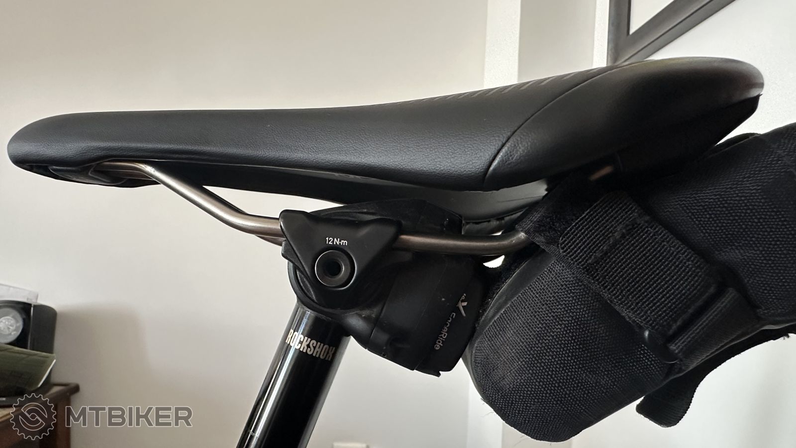

Na GXkach mam original vsade ale na dropper som kupil baterku co ma mensi profil kvoli podsedlovej kapsicke (pouzivam aj na graveli aj na fulle) a zatial ok, dokonca aj vydrz je super. (Uz je tam ine sedlo)
