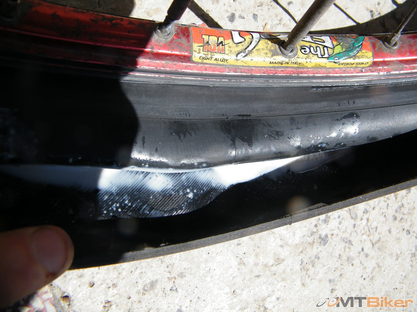

Zcela nejjednodušší a nejlevnější obranou proti bodnutí by měla být speciální duše, jenž je naplněna protidefektovou tekutinou. Cenovka těchto duší je okolo 250 Kč. Je sice těžší ale zato její aplikaci zvládne i ten největší amatér. Duše jsou k mání buďto s auto nebo s galuskovým ventilkem. Naplněná duše se klasicky vloží do pláště a nafoukne. Měla by zabránit případnému píchnutí, ale těžko vás zachrání před cvaknutím o ráfek jako systém bezdušových pneumatik. Bohužel když jí bodnete, tak se vám protidefektový roztok dostane mezi duši a pneumatiku, takže následná očista je nezbytná.

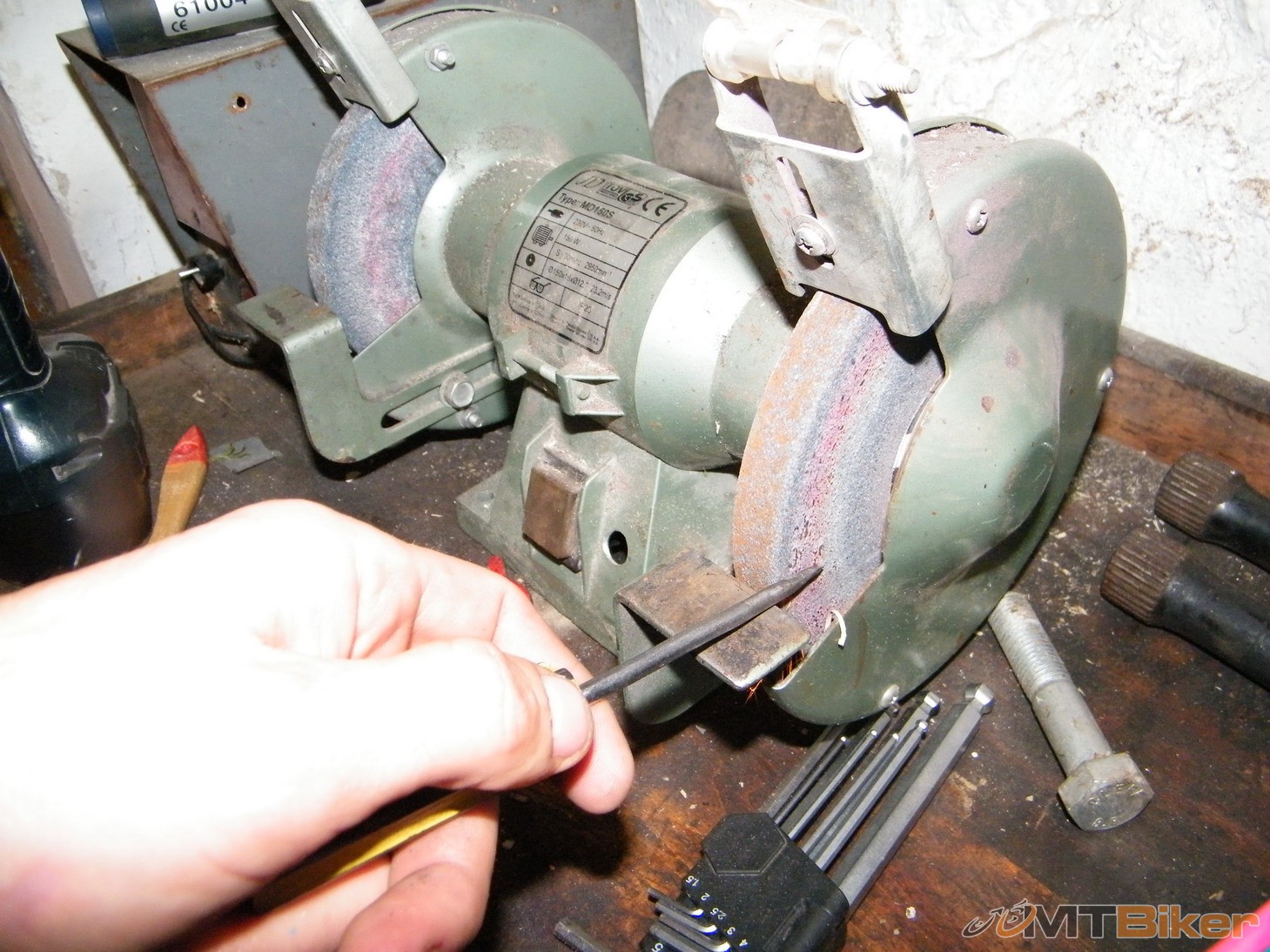

Z dostupných duší s protidefektovou náplní jsme si zvolili produkty značky JOE´S No Flats. Do role testovacího králíka se dobrovolně přihlásil bajker Mára, který v okolí Pardubic zná každou stezku. Nasadil jsem tedy do jeho kol dvě duše JOE´S No Flats a nevěřícímu Márovi jsem nechal ještě přečíst prospekt, kde se tvrdí, že JOE´S No Flats si poradí s utěsněním štěrbiny do 6 mm rychleji nežli konkurenční produkty. Mára uvěřil a na důkaz toho u mě nechal brašničku s náhradní duší. Popadl kolo a vyrazil do terénu. Jeho původně plánovaný dvě hoďky trvající švih na kole, se mu však proměnil v noční dálkových pochod. Mára totiž píchl a světě div se, zázračná duše jaksi nesplnila sliby z letáku a tak testovací jezdec pochodoval v tretrách nepříjemných 40 km. V pozdních nočních hodinách mě mírně nastartovaný testér požádal, abych mu opět do jeho kol vrátil klasické duše a tyto si strčil do míst, kde končí potravinový řetězec. Stejně jako biker Mára původně nevěřil protidefektovým duším,tak já jsem nemohl uvěřil, že duše ušla. Rozhodl jsem se tedy osobně vyzkoušet tento produkt. Nasadil jsem duši do pneumatiky a nafoukl. Vzal jsem ***** větší špendlík,které jsem zabodl do pneu s duší ve které byl protidefektový roztok. Poté jsem špendlík vytáhl a kolo roztočil.( kolo se musí točit,aby mohlo dojít k zacelení defektu). Duše začala syčet a vesele si ucházela dát. Tehdy jsem pochopil že tato kombinace, tedy pneumatika a duše s protidefektovým roztokem asi nejsou to nejlepší řešení. Duši jsem tedy vyjmul a pokusil se jí zalepit,bez toho abych si nějak odmašťoval (pochybuji že na švih sebou někdo vozí benzín) Bohužel ani tady se mi nezadařilo. Protidefektový roztok, jenž unikl z vpichu, totiž znemožní přichycení záplaty. Na základě těchto poznatků jsem tedy stáhl duše z prodeje a nešťastníkům typu Mára jsem vrátil kačky.

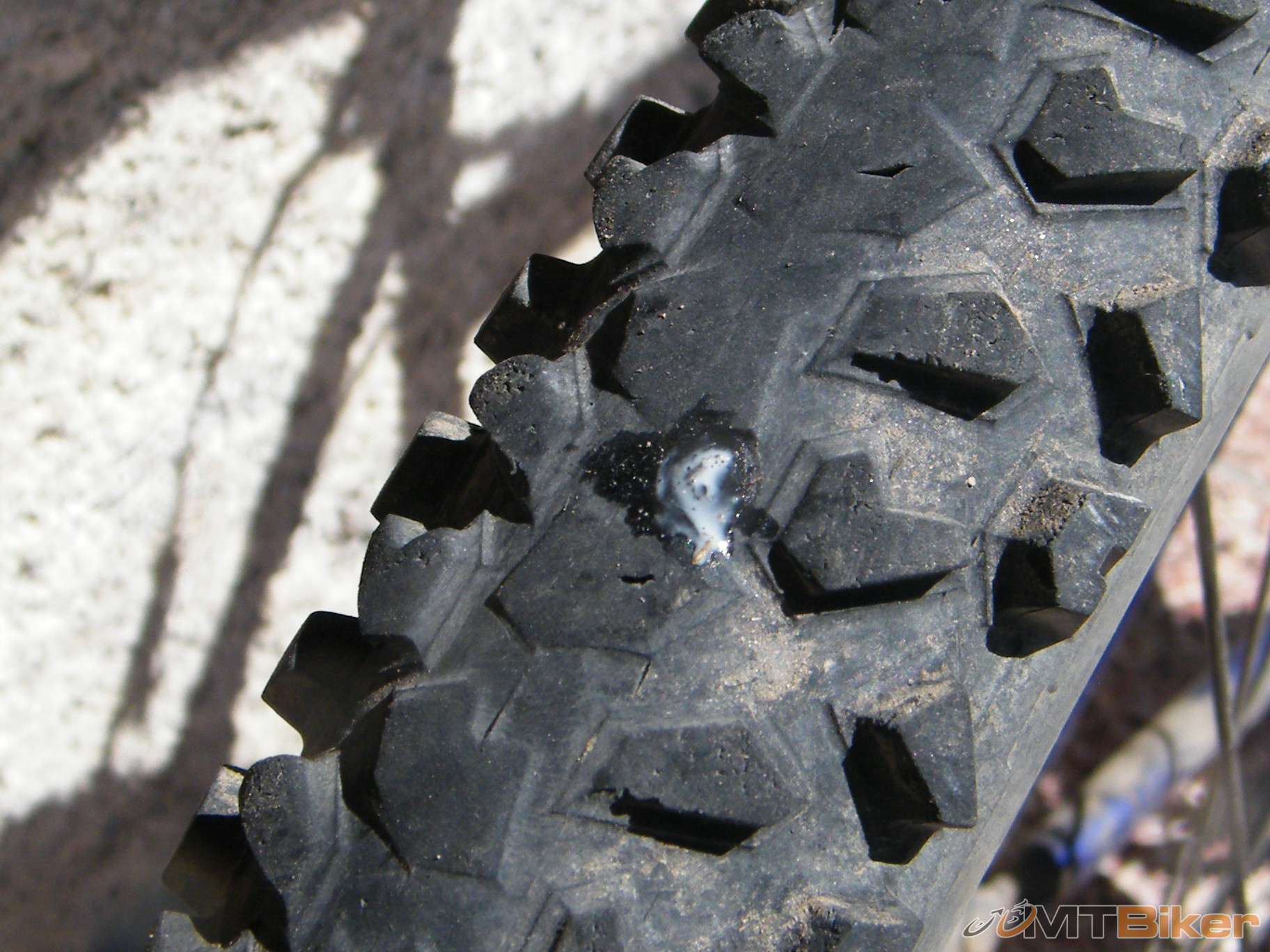

Žlutá lahvička značky Geax s označením Pit Stop je určena především pro bezdušové systémy,ale prý jí lze i využít i do klasické duše. Testované kolo jsme tedy bodli a nechali vypustit do stavu, že by se na něm již nedalo jet. Pit Stop je třeba před použitím řádně přetřepat a poté nasadit na ventilek a silou zatlačit. V mžiku se nám kaučuková pěna přemístí do duše a bleskurychle i nafoukne pneu. S kolem jsme poté zatočili,aby se náplň dostala do všech míst v duši. Na místě bodnutí se pak objevilo trocha těsnící pěny. Do této chvíle šlo vše jak má být, leč po minutě přišlo zklamání. Duše byla opět zcela vypuštěna,což nám potvrdilo fakt, že Geax Pit Stop pro dušový systém není to pravé ořechové.
Zefal pěna INFLATE UNI
Druhým přípravkem, který jsme prubli na opravu defektu je pěna ve spreji od značky Zefal. Lahvička obsahuje 10 0ml přírodního latexu, která prý nafoukne pneu do 20 sekund na 2,5 baru. Vzali jsme tedy kolo s pneu duší a udělali jsme špendlíkem defekt. Nechali jsme duši ujít, aby se na kole nedalo jet. Pak jsme vzali Zefal pěnu a opět před použitím řádně protřepali. Zefal má na rozdíl od Pit Stopu Geax hadičku, která má na svém konci šroubovací spojku, jenž se připevní na ventilek. Pozor při aplikaci musíte mít lahvičku dnem vzhůru. Pro přemístění pěny do duše je třeba vyvinout poměrně velkou sílu oproti aplikaci Pit Stopu Geax. Zefal pěna rychle nahustí pneu a zacelí píchnutou duši. V místě bodnutí se nám opět objeví kaučuková pěna. Kolem po dokončení aplikace zatočíme. Kolo jsme zkontrolovali po deseti minutách a tlak stejný jako při aplikaci pěny, takže vřele doporučuji.

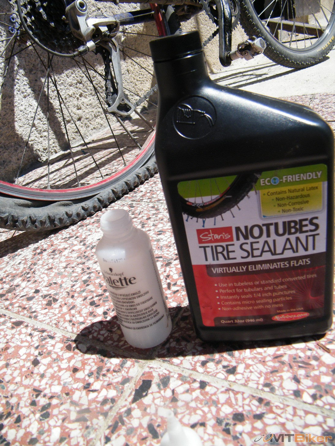

Cize este raz aby si ma pochopil.

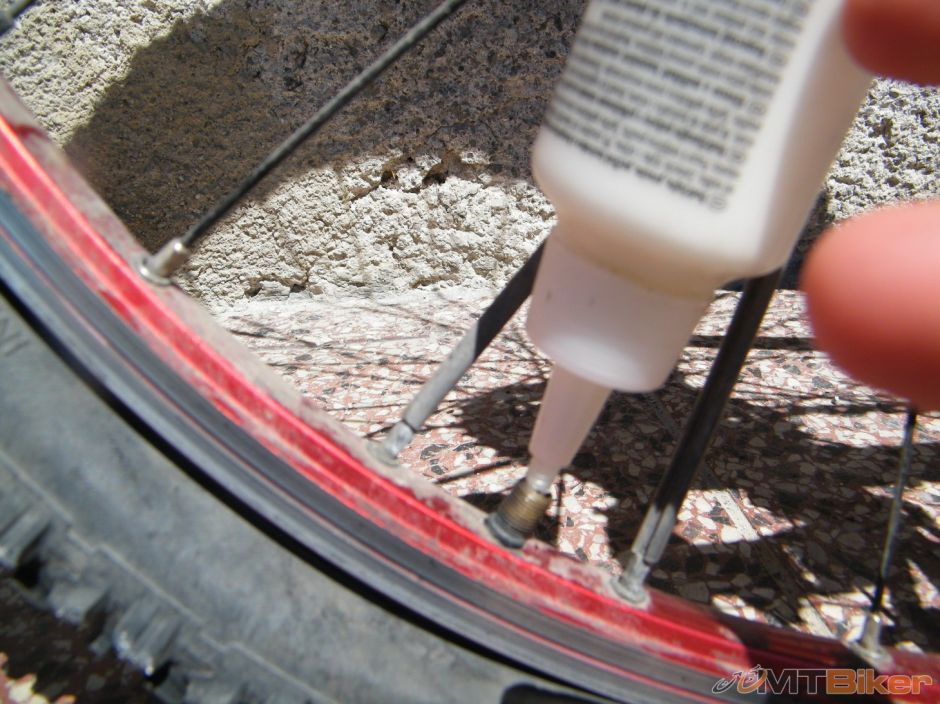

Zoberies obycajnu dusu, vysroubujes ventilok, nalejes notubes tmel, zavries ventilok a pouzivas. Malo by to fungovat, ale nie je to bohvieake riesenie (rozoberat preco nebudem), preto ked uz radsej tie slime (a ostatne duse). Ale neviem ci si mal na myslis prave toto (asi nie, ale svojou odpovedou som tut moznost pokryl).
Ta druha moznost, ze nejde kombinovat dusu a tmel v bezdusaku. Ide to kombinovat. Proste vyvrtas druhu dieru do rafku , dovnutra nasadit dusu, nasadis plast, nalejes tmel, nafukas plast, nafukas dusu a mas plast+tmel+dusu (pripadne mozes skombinovat aj notube system + slime dusu).
