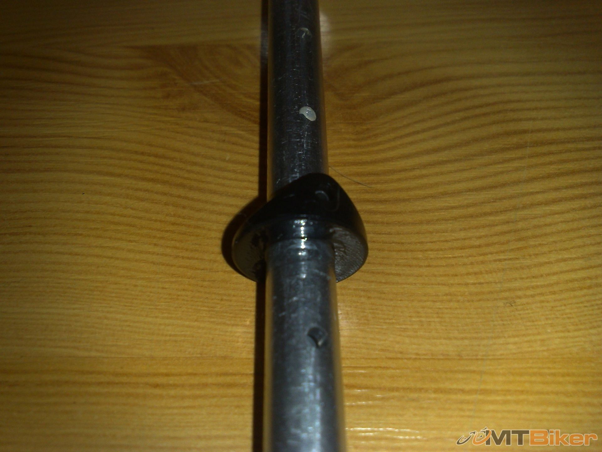

Tak som to rozobral,ziaden prasknuty plast som nevidel,hodim sem aj foto na posudenie...Myslite,ze je to na reklamaciu? praska to tak isto ako predtym
EDIT/ Nie som si isty,ze ci je olej nad piestikom...BTW napada ma taka teoria,ze ked je vidla zamknuta,tak cely tlak na riadidla sa prenasa na tlmiacu patronu a vzduchova komora znasa mensi tlak a zasa naopak ked je vidla odomknuta,tak vacsi tlak je na vzduchovej komore a tlmiaca patrona sa len lahko zasuva a vysuva...to je len moja predstava,ale neviem,preco to cvaka...nerad by som posielal na reklamacku,no ale ked to bude nutne tak poslem

zatial komunikujem s kupkolom ohladom reklamacky,tak dufam,ze dostanem vyreklamovany funkcny kus funkcnost to neovplyvnuje ale neda mi to,stale ma to znervoznuje
ked si to mal rozobrané, neskúsil si hýbať s tlmičom v zamknutom a odomknutom stave?
Osobne ked sa už do niečoho púšťam, tak rozoberiem všetko a skontrolujú si všetky dostupné kombinácie. Na dialku to budú len dohady.
Pokial to máš v záruke, tak pošli na reklamáciu.
ano,skusal som,cvakanie som pocul,ale jemnejsie...uz riesim reklamacku,v pondelok to poslem spat,tak uvidime ze co...ale diki za rady btw roman,som si isty,ze ty by si to rozobral a urobil 100%nu inspekciu,ale ja taky zdatny nie som
Tak som to dnes poslal,trosku ma zarazilo postovne 11,5€ ale poslal som to 1.triedou Dostal som aj odpoved na moj dotaz,co som napisal priamo do Suntour-Cycling
A clicking noise is very uncommon and I can´t tell you where it comes from without seeing the fork. We had similar problems on other forks where just the cartridges were a little loose, so you can tighten both topcaps ( 10 NM ) and see if it helps. If it doesn´t I´d recommend to see your local dealer or to contact your local distributor
Pre neznalych anglictiny,cvakanie moze sposobovat aj nedotiahnuta matica (vel.27) na vrchu na nohach...A ja blbec som to neskontroloval Ale asi to nebude ta matica,lebo po stiahnuti vonkajsich noh som zatlacil na tlmiacu patronu (no na jej piest) a uz to tak necvakalo...tak neviem,no uvidime ze co s tym bude
Tak som to konecne vyreklamoval,13.1 mi to kupkolo poslalo spat,chcel som nech to pride este do piatku,ale to by bol zazrak tak az na buduci tyzden oprava spocivala vo vymene tlmiacej (lockout) patrony,tak dufam,ze som sa uz cvakajuceho zvuku nadobro zbavil (3x klop klop na drevo)
