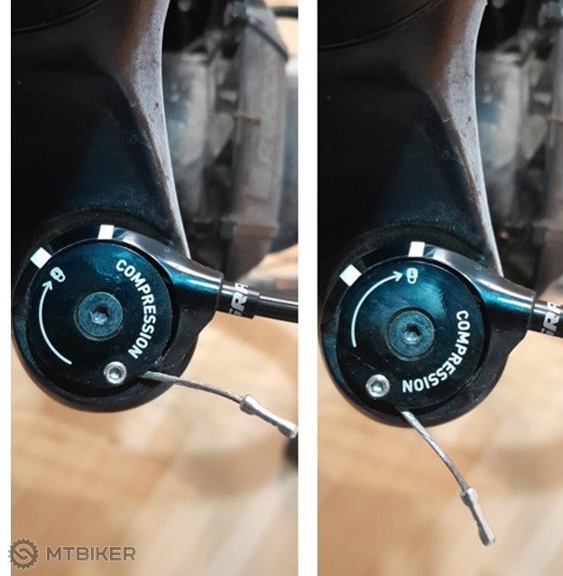

Spravil som fotku zamykania na vidle pri odomknutej a zamknutej polohe pačky na riadidlách. Pridal som rysky, aby bolo vidno o koľko sa pootočí zamykanie. Má to takto byť, alebo lanko neťahá dostatočne zamykač?
Máš páčku v natiahnutej alebo v uvoľnenej polohe?
