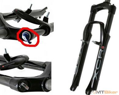

Nazdar, docasne mam vidlu XCR 120mm bez stelovania tvrdosti a lock-outu.Zvrchu som odsroboval tie vrchanky(vid foto) a premastil som vazelinou pruziny, ale ked som chcel oddelit vnutorne nohy od vonkajsich tak to neslo.Odsroboval som zospodu skrutky a tahal som, ale nesli mi vytiahnut.Ako ich vytiahnut?Druha otazka: da sa dako znizit zdvih tejto vidly,dakymi podlozkami alebo niecim, alebo som sa nedostal do vnutram tak neviem.Da sa dako upravit XCR-ka, aby bola tvrdsia?Alebo sa daju kupit pruziny tvrdsie,lebo mi je strasne makka.

V pravej nohe je olejova patrona takze pokial si pruzonu namazal vazelinou tak budes mat ako prvy na svete vazelinove tlmenie.
Vonkajsie nohy das dole ked zasrobujes naspet srobiky a iba 1-2mm nechas vyssie a klepnes po nich gumennym kladivom, aby sa oddelili tiahla. Zdvih znizis ked do lavej nohy das pod tiahlo podlozky alebo negativnu pruzinu.

Asi si dal zlu foto...ja mam obycajnu xcrku v ovoch nohach su pruziny s elastomermi...ked ti to nejde rozobrat tak sroby trosku odsrobuj a klepni kladivom a uvolnia sa...
tak to budes asi prvy na svete, co ma lock na oboch nohach...inac byva na pravej lock(modra packa) a na lavej koliesko predpatia pruziny, ale velky rozdiel v tom predpati nie je, ci to mas vytocene najviac do plus alebo minus

nie niesu
tak co mam pravu pruzinu zbavit vazeliny?
