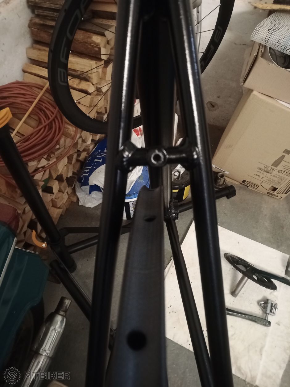

mam jeden problem s mojim zadnym kolesom.... rafik totiz nie je po upnuti do ramu v strede a plast sa v jednommieste takmer dotyka ramu. bolo to takto odnova, no v poslednom case sa to nejak zhorsilo... Chcel by som sa spytat ci sa to da nejako vyriesit (vycentrovat) alebo musim kupit nove koleso??

dnes pojdem oskusat zigov napad, ten sa mi celkom pozdava, potom napisem vysledok..
btw, ako sa da opravit kriva zadna stavba???

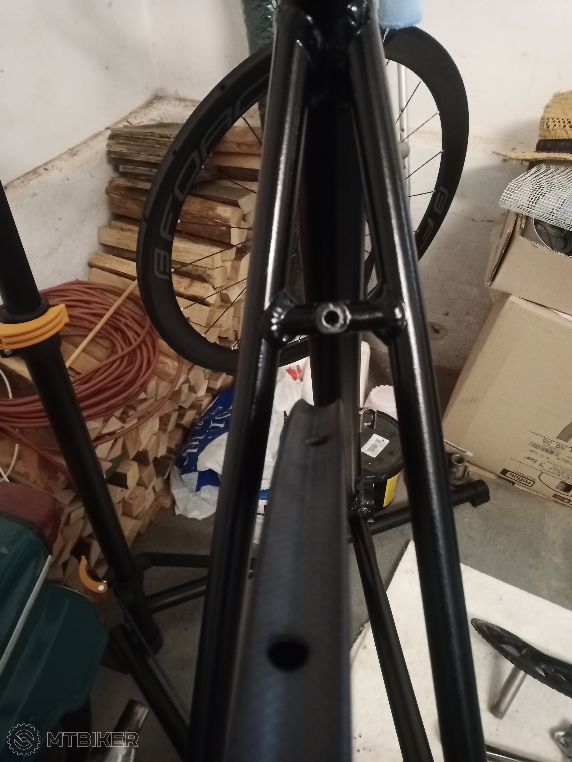

aj som to fotil.. no z fotiekfakt nic nevidno... mal som iba mobil pri sebe..
inac, rozmyslam o novom naboji ked uz to budu centrovat... poradte nejaky dobry, lacny, bez konusou...
a nemáš náhodou nejakého Spešla s FSR,žeby si mal to koleso vycentrované o tých 9mm na stranu?
https://youtu.be/qOrM9aieWzM
Napadlo ma či nemôže byť náboj z vyrobí v jednej strane zohnuty, alebo zle zložený.. Blbosť? Lebo ide ľahúčko ani nezasekava aj rychloupinak ide doň ľahko.
Už sa mi zobrazil obrázok som v robote na wifi spomalená je... Už mám data
Pozor ale aby koleso na podlozke/hrncekoch lezalo len na rafiku a nie na s*****ch.
