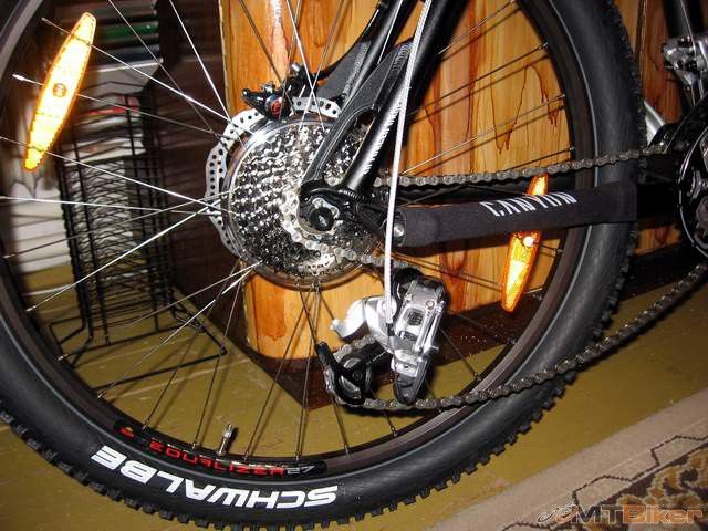

Tak pridavam Ilustracnu foto ako to asi je ulomene.

mas taku istu?
určite nie ale aspoň orientačne chlapec vie cenu a nemusí sa báť, že bude platiť desiatky eur; aj keď iste sú aj podstatne drahšie kúsky
