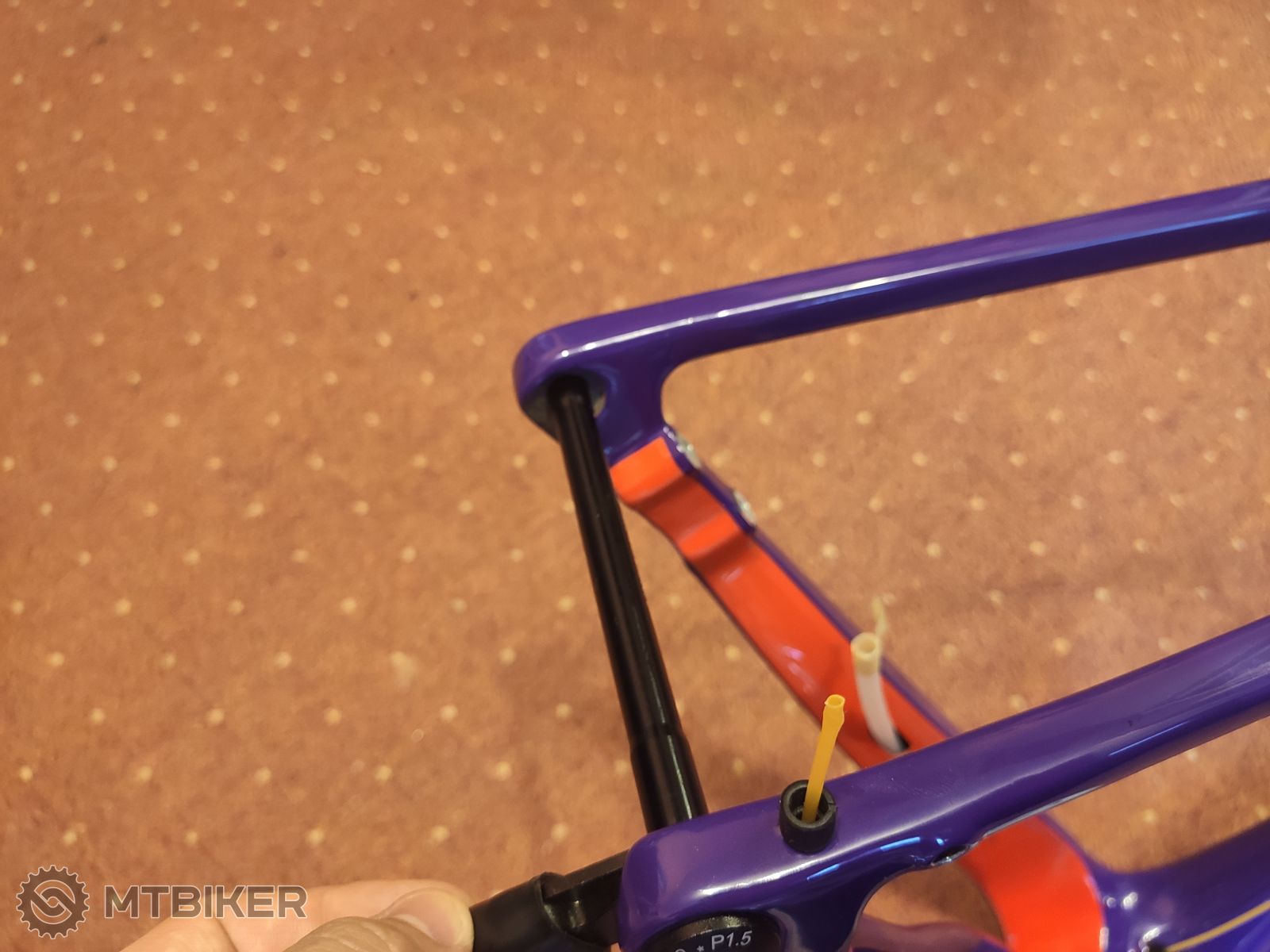

prisiel mi konecne ram na gravel a nejak si neviem vobec rady s vedenim bovdenov a laniek
skusil som to nafotit

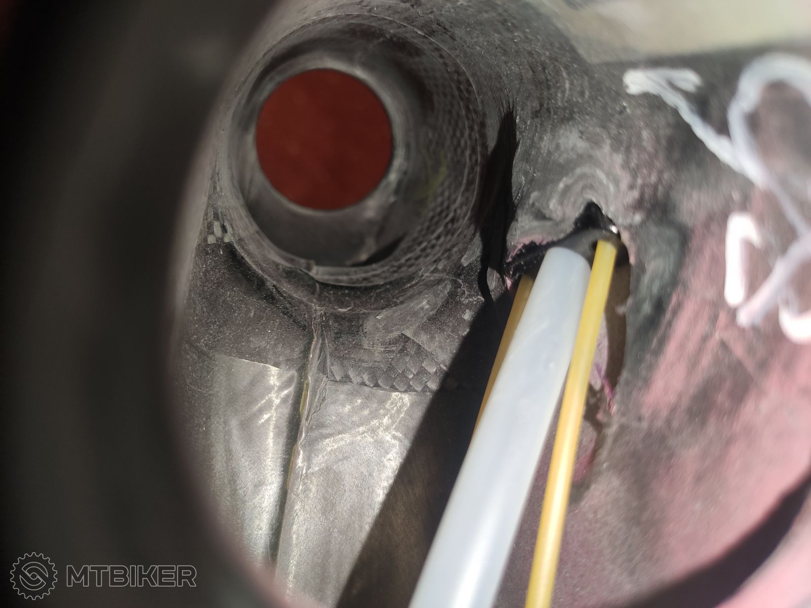

v rame su 3 hadicky alebo ako to nazvat, vedenie laniek
1 siroka biela, strcim tam brzdovy bovden, smeruje k zadnej brzde
2 take tenke zlte, zjavne na samotne lanka k prehadzovackam

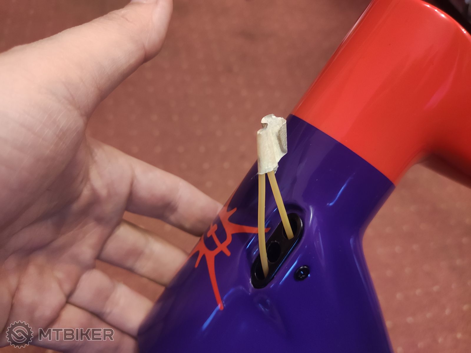

na hlavovej trubke je pekny vstup s 3 otvormi na bovdeny

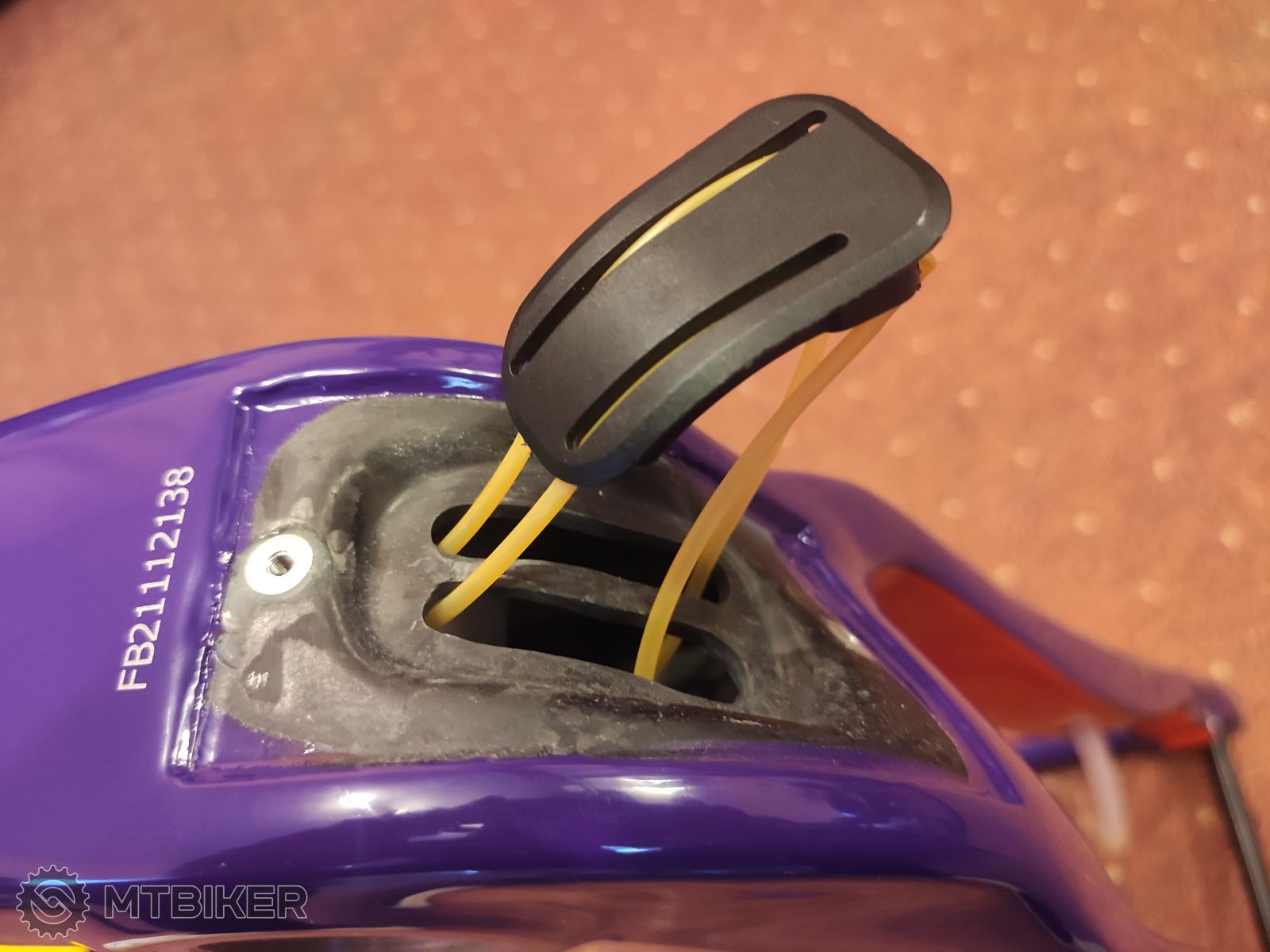

pod BSA domcekom je take plastove vedenie cez ktore idu tie zlte rurky ale cez to bovden neprevleciem.
trochu nerozumiem ci mam tahat komplet bovdeny skrz ram alebo tie na prehadzovanie mam nejak ukoncit hned v hlavovej trubke (netusim ako lebo aj s koncovkou bovdenu je to uzsie ako otvor)
brzdovu hadicu musim asi tahat komplet len teda neviem ci tu bielu rurku na vedenie mam nejak skratit alebo uplne zrusit alebo co s nou
som z toho nejak jelen, taketo vedenie vnutrom som este na rame nemal
dik
dalsia vec je ze si nie som isty ako by sa chovali 3 bovdeny naraz v rame, asi by to celkom buchalo
Edit: protikus je ta samotna plastova krytka, Ma drazky na lanko a tusim ma na konci (k zadnej stavbe) aj uchyty na bovden.

tie 3 diery su rovnake maju nieco cez 5mm v priemere
asi takto:
tie diery maju necelych 6mm cize tam prejde brzdovy 5mm bovden aj riadiaci 4mm s koncovkou
asi to bude chciet nejake gheto riesenie a na tu koncovku dat kusok ciernej pasky aby sa zvacsil priemer

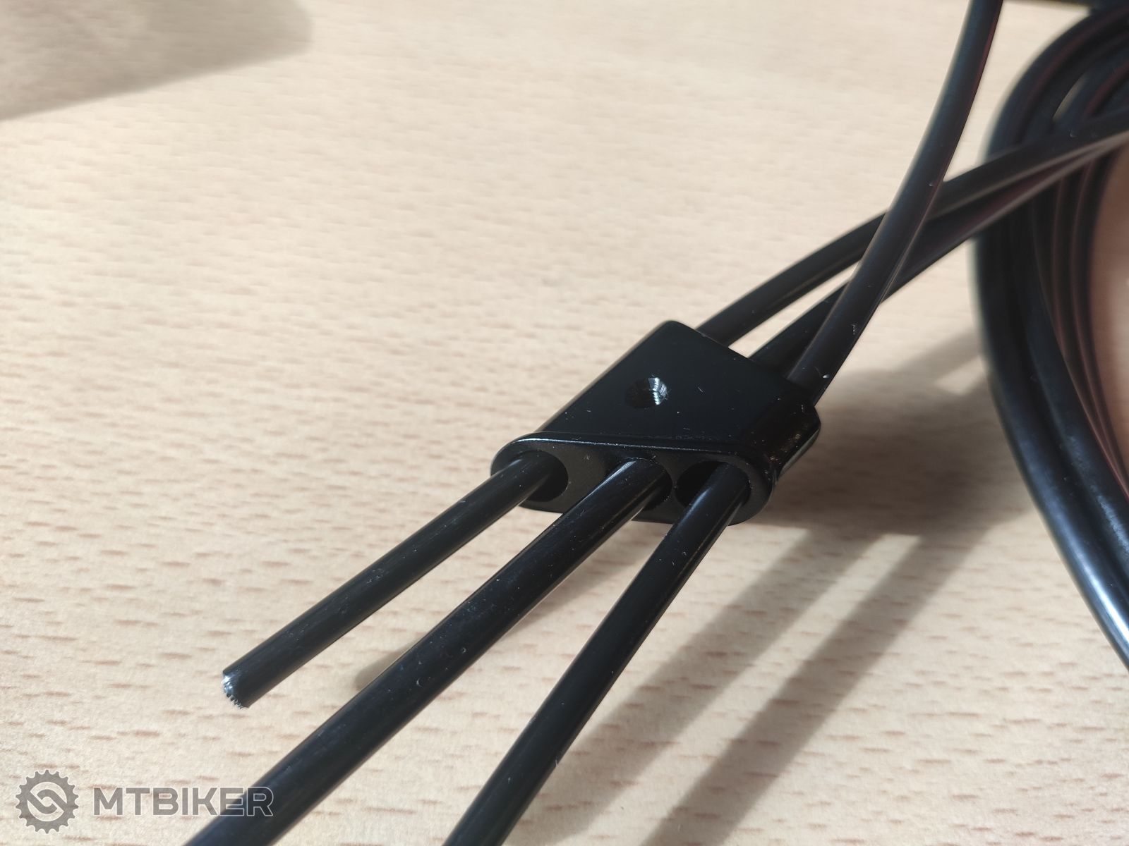

Toto zvonku
Bez tej vlozky.

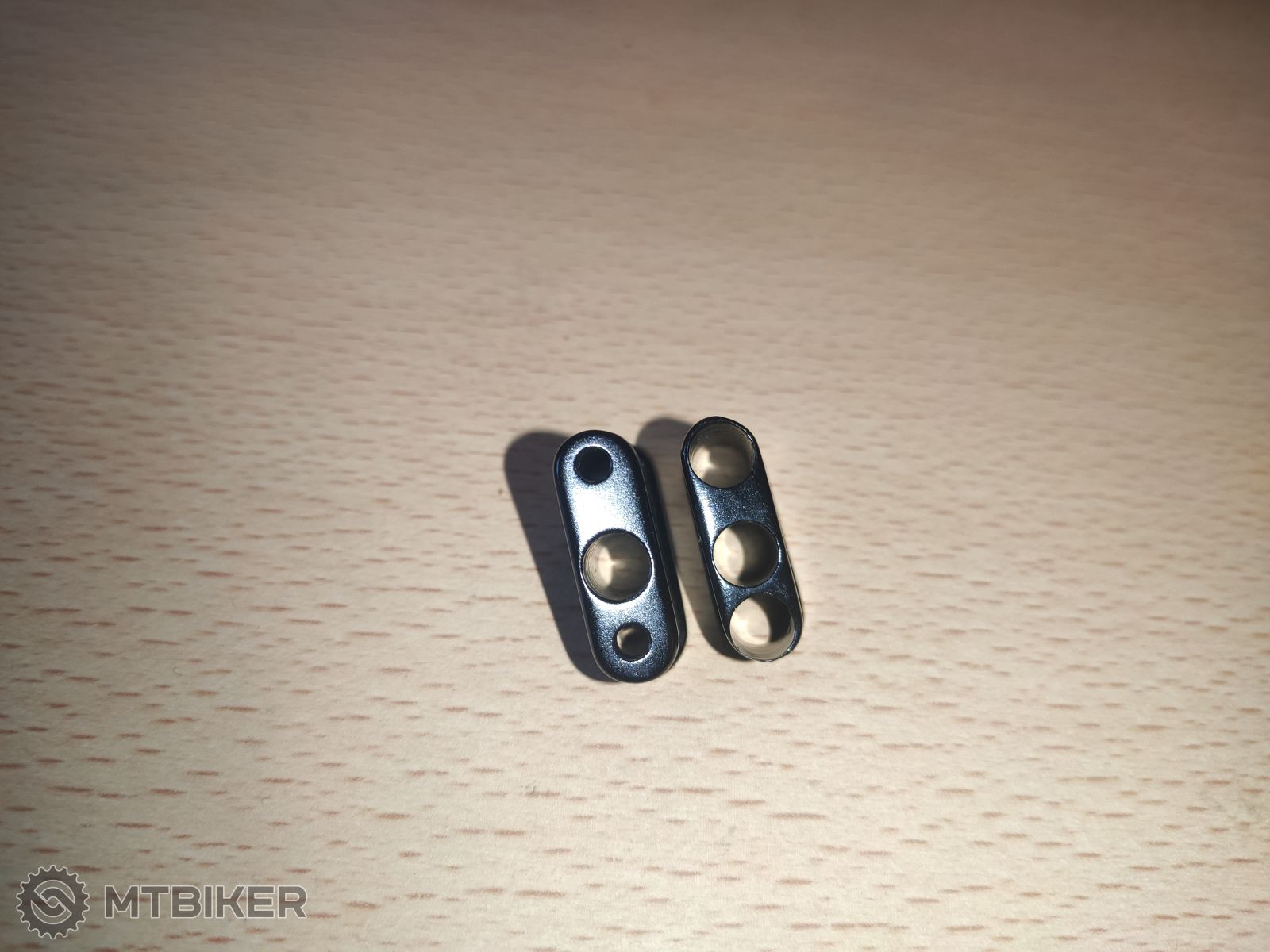

tie vlozky nie su rovnake, ta v rame ma krajne diery zvnutra mensie aby nepresla koncovka, ale kedze tam boli tie vodiace draty tak som to pchal len do strednej ktora je siroka na hadicu.
druha vlozka ma vsetky tri diery ako keby na hadicu
dakujem Palo TT ze si ma to donutil rozobrat
kazdopadne uz je teda definitivne jasne ze skrz ram ide len brzdovy bovden a dve samostatne lanka
