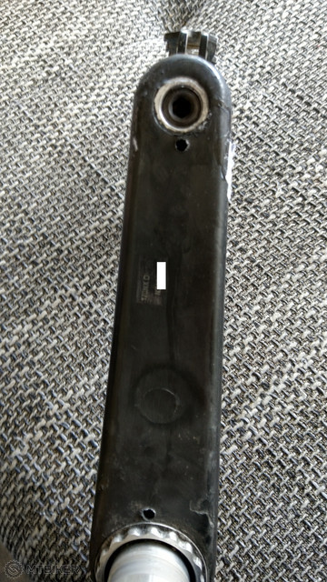

Takto to vyzera vnutri ,manik vyvrtal dierku a natlacil lepidlom ,niekomu tak drzi ,niekomu nie...

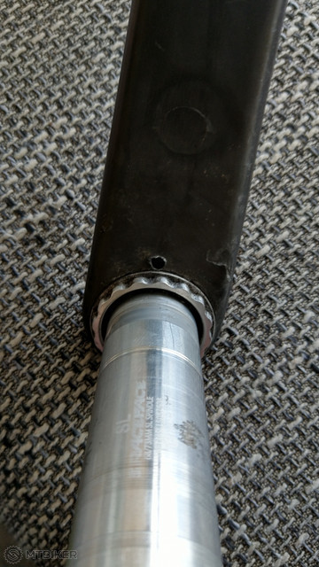

Tak som pre istotu zhodil aj lavy pedal a tiez je kluka kaput.
Cez zimu som bike preventivne rozoberal a boli ok.
Kedze su obe kluky KO, nema asi zmysel to davat opravovat.

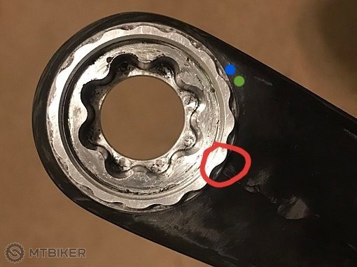

mal som rovnaký problém s kľukami Race Face Next SL, po dvoch sezónach sa uvoľnila duralová vložka na pravej strane (drive side), bolo to tesne po uplynutí záruky (canyon spectral), navŕtal som dierky do karbónu a pod vysokým tlakom (pomocou kompresoru) som tam natlačil epoxidové lepidlo, nepomohlo to...
z troch párov ktoré som mal je jeden kaput, a dva ešte držia, je to bohužiaľ na týchto kľukách bežný problém, ktorý je vcelku dosť medializovaný na zahraničných internetových fórach
Mne tiez chytili vakel po zaruke v YT,ale v ramci Goodwill mi poslali namiesto SL Next R, ale to iste ,ani nie 1.5 kKm a vakel ,no da sa s tym jazdit,len je to citit...
Dute karbonove kluky nie su problem. Sramy drzia. Moje som po 35000km musel vyhodit paradoxne nie kvoli karbonu, ale kvoli oceli. Vybrusena oska v mieste kontaktu s loziskami. Uz tam bola obrovska vola.
