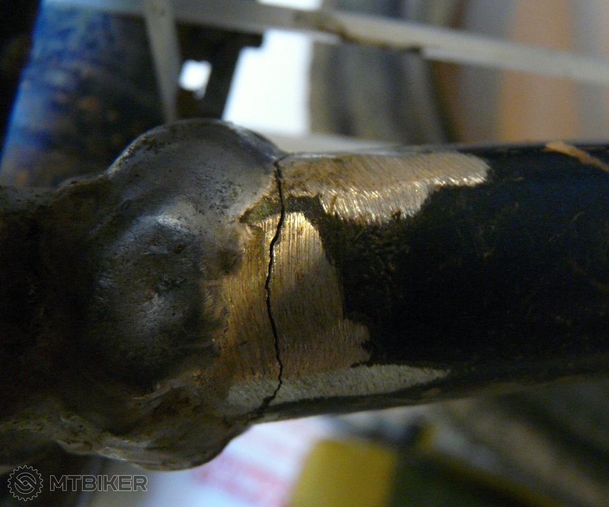

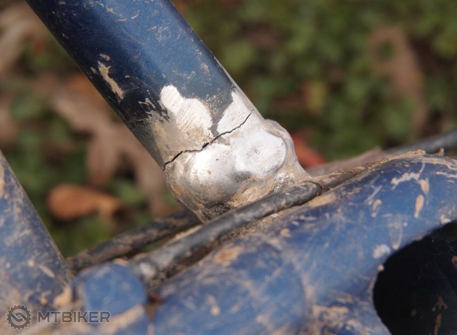

Po vcerajsku konstatujem, ze moje pochybnosti o zvare sa naplnili. Nevydrzalo .. asi tak 6 vyjazd na celodnovku a je to znovu kaput. Ale kedze som tomu neveril, vozil som stahovacie pasky Ale nelame sa to kvoli zjazdom ... uz je to jasne, namaha sa to kvoli krutu zadnych ramien hlavne pri slapani v sedle, tym viac cim horsie slapem do kruhu a rychlejsie quidooSpani laz je sfina

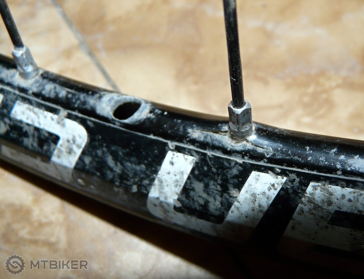

A uz ked som to obzeral viac, tak aj toto .. plus este (mensie, zacinajuce) na 2-3x dalsich miestach. Ale sposob prasknutia a kolko vydrzal chudak XC rafik, tak musim povedat, ze American Classic
Len kde ho zohnat
to kto "zváral" divá sviňa by to lepšie urobila,videl som už pár zváraných rámov,hento je len bezhlavo nagrcaný materiál,trubky asi tiež neboli pred "zváraním" nahriate,to je už vhodné len zavesiť na stenu
"Diva svina" z Vyskumneho ustavu zvaracskeho pri Figare .. pisal som to aj daval fotky. Na stenu to nepojde, to vobec nie je problem spravit, si myslim, len by to mal spravit niekto kto chape, ako ten ram pracuje (ale i tak to sposobilo to, ze zvar drzal, ale povolila trubka nad tym). Este sa na tom pojazdi co-to
Zaleží aj na tom, akého materiálu je rám... Ak je to zliatina 6061, je nutné ho po každom zváraní "vypáliť" na teplotu blížiacu sa bodu tavenia materiálu. pri alu 70** už tam už nie je nutnosť ten rám "vypekať". Ale skôr, ako písal Dano5 je to nekvalitne urobené. Vlastnosti zvaru ovplyvňujú aj také drobnosti, ako farba v mieste tavenia materiálu.
mordaunt : praveze to je 6061 .. toho cloveka som na to specialne upozornoval (lebo mi jeho sprostredkovatel tvrdil, ze to typek pozna .. no neviem, asi zahryzne a bude vediet, ze) .. co sa tyka farby, tak samozrejme ze tam nie je vidno roztavenu farbu, pretoze ram je anodizovany, nie farbeny (alebo si to pletiem s inym ramom ? )

Takto je to prasknuté asi na 8 miestach
