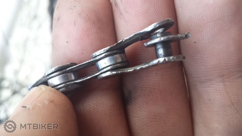

Nie roztrhla sa mi na rovinke a stahovačku som skúšal či vydrží nevydržala ani 1 pretočenie. Ten posledný obrázok to som spravil tak aby som došiel domov, no už to chce novú reťaz
