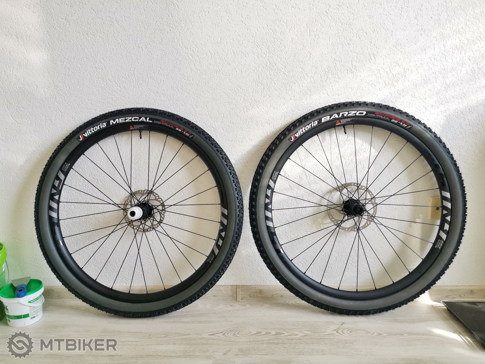

dodo58 daj fotku celého bajku zboku, na porovnanie vypletenia predného a zadného kolesa ...
Zobraziť komentár 26.02.2025 - 18:31:39
Foto kolies, zlava zadne/predne
IMG_20240314_165527-01.jpeg 246.55 KiB Otvoriť v novom okne thumb_up0thumb_down
Zobraziť komentár 26.02.2025 - 21:09:37

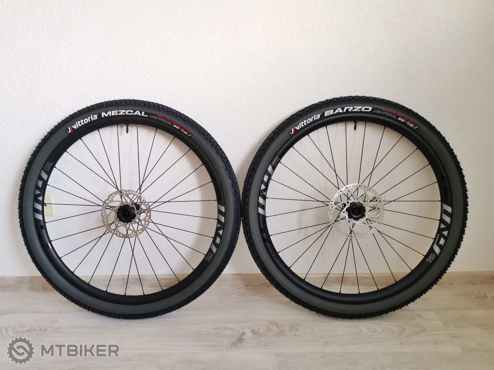

Otoc tie kolesa kotucami ku stene a cvakni to znova.
Zobraziť komentár 26.02.2025 - 21:13:28
Voilà
IMG_20240315_120142-01.jpeg 402.52 KiB Otvoriť v novom okne thumb_up0thumb_down

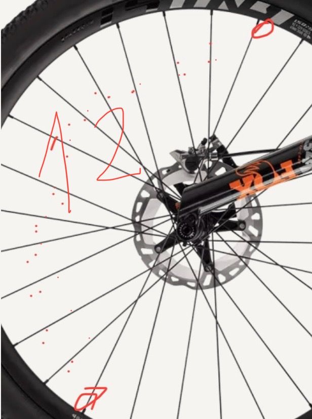

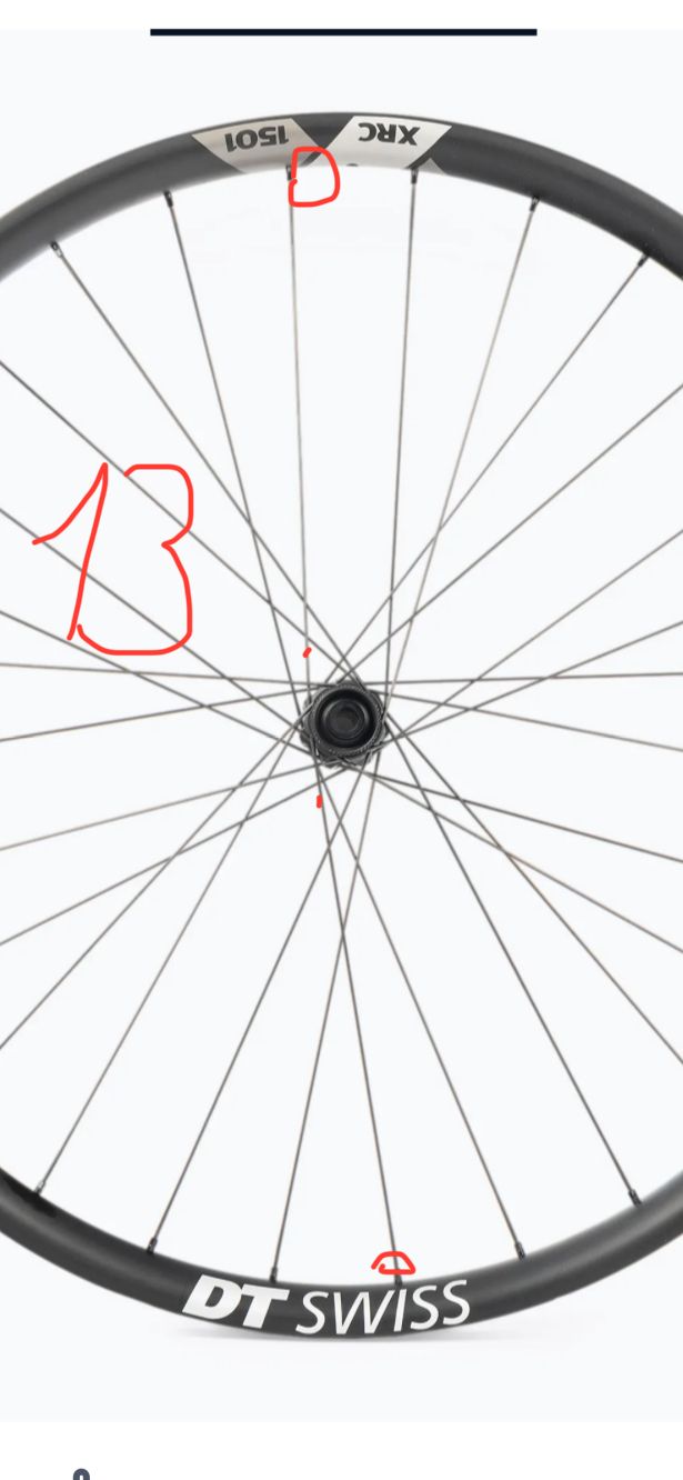

Pride mi, ze tie spice su dlhe… ale vies ako … foto moze klamat. Ako keby mali byt kratsie o jednu dierku. Ja mam DT XRC 1501 podobne kolesa, idem pozret ako to tam je.
Pozeram na stranke a tam to na predkom kolese vyzera ako keby tie spice nesli kolmo do niplu.
DT koleso ma medzi spicami 13 dier
Ghost ma ma medzi spicami 12 dier (spocitaj si to ci to sedi); na tvojej foto mas asi 13 dier, takze by to malo byt rovnake. ?

Tieto spice co som oznacil sa mi zdaju zle osadene. Mozno to robi zly uhol pohladu na fotke
