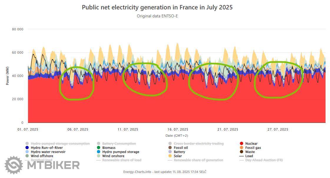

Vidim krasne grafy zatazenia elektrizacnej sustavy, ktore nepriamo ilustruju zaistenie zakladneho, polospickoveho a spickoveho pasma odberu. Velmi dobry mix z pohladu karbonovej neutrality, zakladne pasmo do obrovskej miery pokryte jadrovkami, jednotlive zdroje sa vyborne doplnuju, denne vykyvy a obmedzenia vo vyrobe JE s prietocnym chladenim kompenzovane solarom a stale dostatok salda na predaj do Nemecka, aby nemuseli tolko "kurit"

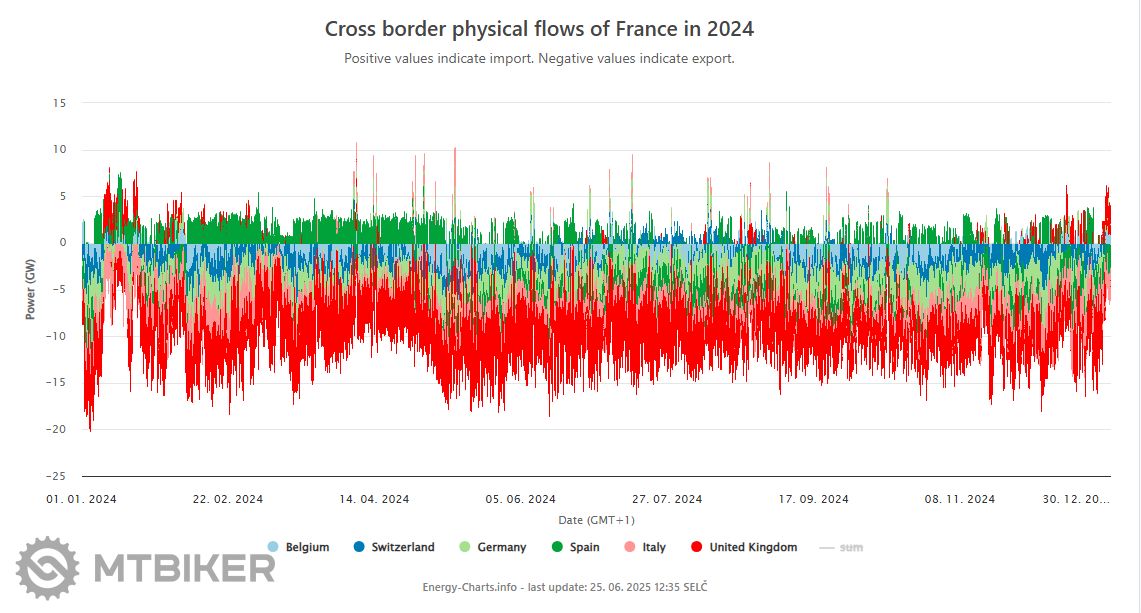

Kto to nechce vidieť, tak to nevidí. Francúzske jadrové elektrárne nezvládajú dodávať elektrinu. Jasne je to vidieť na tomto grafe.
Aj preto musia dovážať elektrinu zo Španielska. Ostatné krajiny ako Nemecko, Británia a Holandsko majú diverzifikovanú výrobu elektriny a majú tak stabilnejšie dodávky a nižšie ceny elektriny.

Tu je vidieť ako sa Francúzsko spolieha na dovoz elektriny. Stačí sa pozrieť na rok 2022? Pri výrobe 470 TWh vo vlastných elektrárňach museli importovať zo zahraničia 15 TWh. Totálne zlyhanie energetiky zameranej len na jadrové elektrárne. Naopak Nemecko a Británia, ktoré majú diverzifikovanú energetiku, spoľahlivo dovážajú elektrinu zo zahraničia. A to je výhoda energetického mixu.

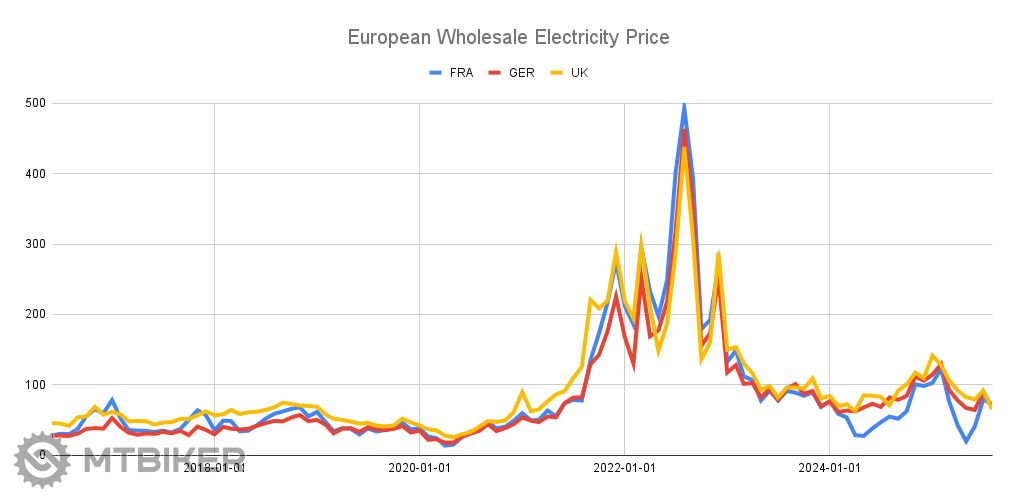

Samozrejme a k tomu likvidačné veľkoobchodné ceny elektriny a emisnú stopu výrobu elektriny, ktorá je hanbou Európy v porovnaní s krajinami s diverzifikovanou energetikou.

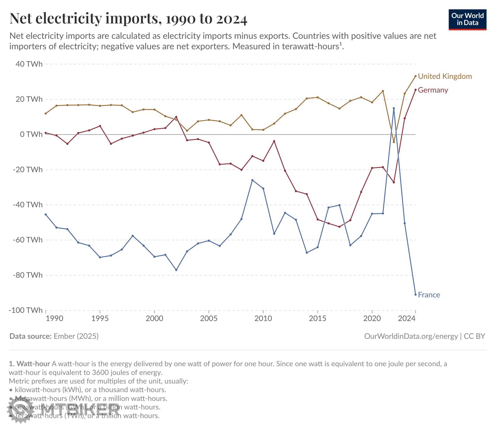

1. dovoz je negatívny jav a totálne zlyhanie
2. dovoz ako pozitívny jav a výhoda

Čo je na tom zložitého pochopiť? Pre krajiny s diverzifikovanou energetikou ako Nemecko, kde bol import elektriny v roku 2024 25 TWh alebo UK s importom 33 TWh je takýto import jednoznačnou výhodou. Naopak pre Francúzsko s jadrovou energetikou, ktoré v roku 2022 importovalo 25 TWh je to jednoznačná prehra.
Netreba si ich všímať. Nič to nemení na fakte, že totálna orientácia na jadro je pre Francúzsko fiaskom.
