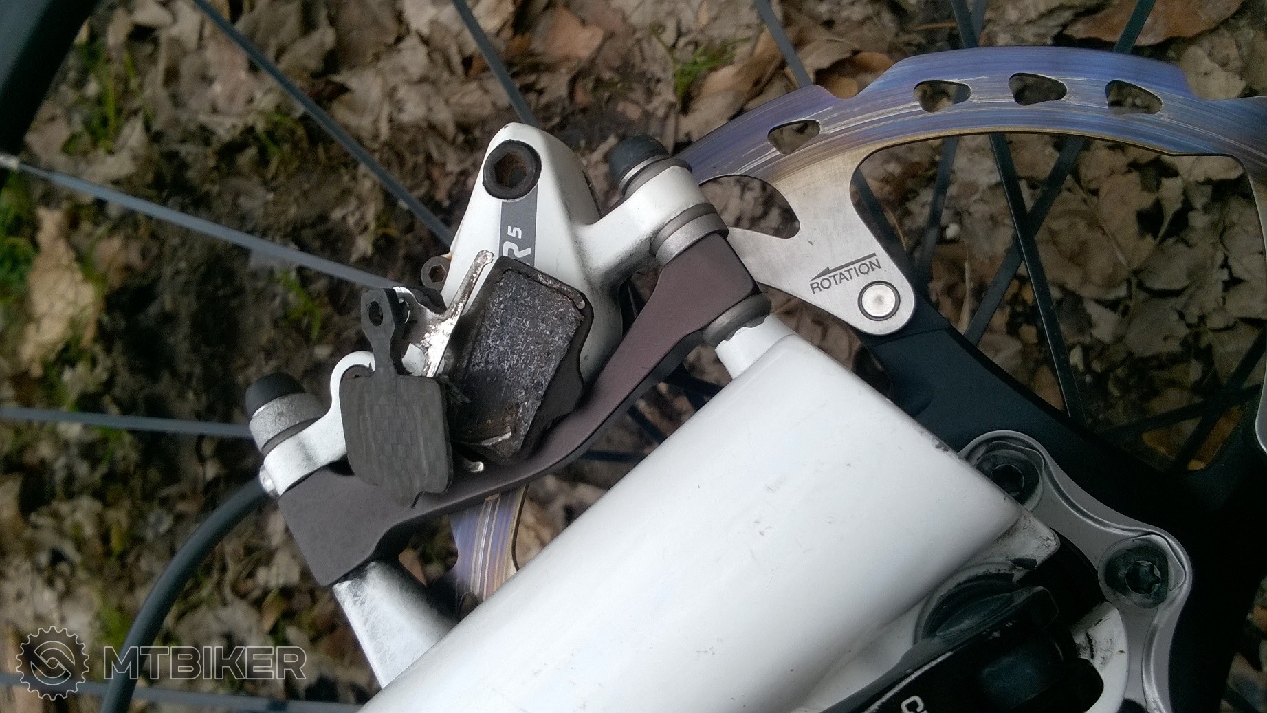

Ocovi odišla predná brzda v najstrmšom zjazde a skoro mi na chrbát vyliezol
Upresním tú brzdu. Odlepila sa mi zasa brzdná plocha od tej karbónovej pi....
Kotúč mám do modra zapečený a keby trošku nevybehnem mimo singláč, tak Lukina pekne potlačím Zasa som si overil, že predná brzda je veľmi dôležitá

Stáli tušim okolo 10-15€. To su už druhé čo mi toto urobili. Na prvých som to mal niekedy koncom minulého roka
PS: Luki ich má tiež a ten problém nemá - chválabohu. fofo050 to mi urobilo teraz- okrem toho, že som brzdil očami tak aj rozpernými plieškami a tou karbónovou plochou
Inak pride mi divne, ze je nosic z karbonu. Ja osobne by som take nekupil - zaklad ma byt kov, nech sa teplo zo zmesi moze lepsie rozptylit. Tieto uz davaj radsej len na zadnu brzdu ak este mas nejake zasoby a dopredu davaj kovove.

Lubik karbónové vlákna + epoxid či polyester, nie sú vhodný materiál na odvádzanie tepla. U Lukyho asi nedostávajú tak zabrať, tak držia. Živice, ktoré sa používajú na impregnaciu uhlíkových a iných vlákien majú tzv hodnotu Tg - glass transition, je to teplota maximálneho zaťaženia. Ak teplota prekročí túto hodnotu, živica stráca svoje mechanické vlastnosti. Druhá vec je použité lepidlo medzi platničkou a jej nosičom. Tie majú podobne ako živica tú istú hodnotu. Asi by som pri takýchto veciach na gramoch nešetril.
Ja vôbec niesom gramár- stačí pozrieť do profilu na môj bike
Tieto platne som chcel vyskúšať lebo ako sa hovorí "nevyskúšaš-nevieš" no a teraz už viem, že ich už nekúpim.
Ono komfort a kvalita brzdenia bola s ostatnými čo som mal možnosť skúsiť neporovnateľná - zatiaľ naj platničky čo som skúšal.
Len dúfam, že tú modrú odtiaľ nejako vyderiem (aj keď vraj "modrá je dobrá"
Teraz som nahodil mierne ojazdené SwissStop ale ako som písal Luki ich má na oboch brzdách a fungujú skvele KLOP-KLOP
No máš pravdu že ja už ich nedám aj keď brzdili skvele.
