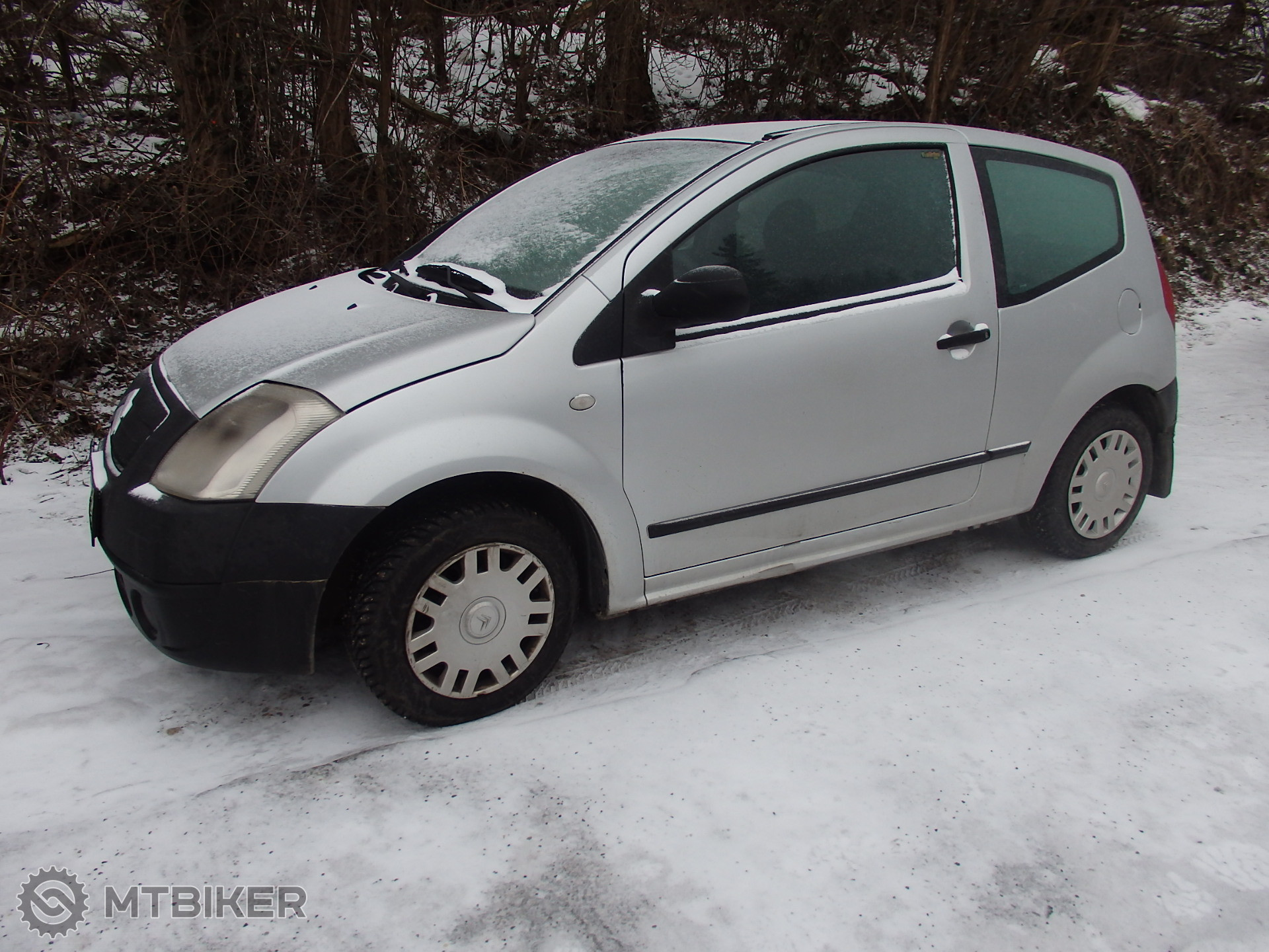

Že vraj autá Citroen sú nič moc,hmmm-mám jeden-kúpil som ho skoro zadarmo (potreboval som niečo lacné,zbehnúť do obchodu,do mesta niečo vybaviť a podobne) natrafil som úplne náhodou na tento Citroen C2,bol používaný na rozvoz autodielov po servisoch,auto jazdilo takmer denne po BA,celých 14 rokov bolo parkované vonku-aj tak žiadna hrdza rozvody boli menené 4 x(menia sa vždy po 120 000 km,bola menená aj spojka 3 x ,auto inak funguje normálne,bude ale treba vymeniť jedno ložisko v prevodovke,už začína hučať.
Kolko sa dá najazdiť na malom aute po BA je vidno na fotke č.3 (motor je tam benzín 1,1 i) klasický 8 ventil ,z motorom okrem bežnej výmeny oleja,filtrov,sviečok nebolo robené nič,stále funguje o.k.
kontrolky budem riešiť keď sa oteplí,predchádzajúci majitel už nechce linvestovať ani cent-inak kúpil som ho za 33 Eur(vlastne som si zaplatil len prepis)
nie sú červené,ale oranžové-vadný kontakt na air-bagu, a slabý signál z diagnosticke Lambda sondy

pre Citroen/Peugeot je najlepšie požiť diagnostiku Lexia,je priamo určená pre tieto autá-inak svietiaci air-bag je najčastejšie pre chybný spoj-zásuvku pod sedadlami,doporučuje sa káble prepojiť napriamo-zacínovať
Ja mam vo svojom forde tiez len "386ku", ale airbag mi zablikal po nastartovani. Podla poctu bliknuti som si v knizke nasiel, ze to je spolujazdcov snimac pasu, posmatral s kablikmi a mam po probleme

pokial mas bocny airbag v sedadle, je to bezna vec posuvanim sedadla (najma spolujazdca) sa kable casom prelamu. Pokial nemas, je to kablova loteria
