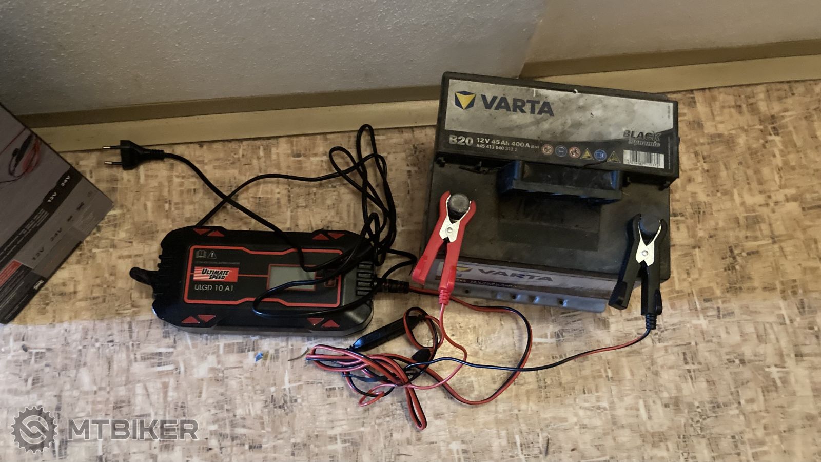

My máme doma nabíjačku z Lidla, dá sa tam navoliť veľkosť batérie, pre motorky, do 14Ah a nad 14Ah, dokonca je možné navoliť, aby pomalšie nabíjala, keď by bola baterka zmrznutá. Po nabití dokáže udržiavať dobíjanie. A sme spokojný.
videl som raz v teste, že lidlacka nabíjačka si neporadila s hlboko vybitou baterkou, vyhodnotila to tak že tam nie je žiadna baterka pripojená a nenabíjala... ja by som na tom nešetril, obzvlášť keď má toho doma viac na baterky

JoNesbo áno, so skoro mŕtvou batériou má nabíjačka z Lidlu problém. Ale máme doma aj nabíjačku z roku pána 1984, či tak nejak, pokiaľ to nerozbehá batériu, tak batéria je zrelá na odpis. Samozrejme, nabíjačka má aj svoje nevýhody, treba sledovať čas, koľko nabíja batériu, inak ju zlikviduje. Pravdou ale je, že človek, čo má problém v zime naštartovať ale štartér sa mu pretočí, tak mu stačí nabíjačka z Lidla. Ak je to niečo čo XY rokov stojí niekde a ani nenatočí, je veľká šanca, že baterka bude KO. Samozrejme, za pokus s Lidl nabíjačkou človek nič nedá.
Všeobecná rada pre batérie, aspoň pre ľudí, čo jazdia krátke trasy, tak pred zimou dať nabiť batériu. Na to stačí aj tá Lidl nabíjačka. Batéria sa zresetuje a trocha oživí. U nás doma to praktikujeme cez 20 rokov a neboli problémy s batériou. Akurát ja som mal, ale batéria mala 9 rokov v tom čase (auto som vlastnil 3 roky vtedy). Takže asi žiadna katastrofa.

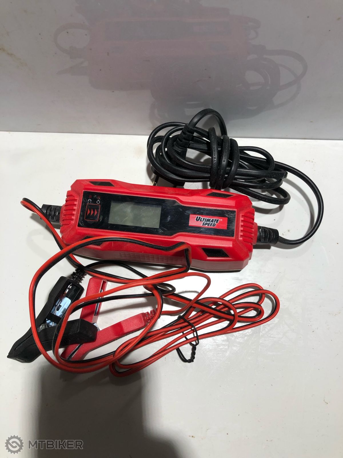

Mám tieto dve nabíjačky. Častejšie používam tú Lidlovú, pretože sa s ňou ľahšie manipuluje nemusím nastavovať zložité parametre a na bežné dobitie úplne postačuje. Batéria je správne nabitá, keď to nabíjačka signalizuje. Ak je batéria vybitá aj na 10% štartér sa netočí a rádio nefunguje, nabíjačka ju dobije. Nikdy sa mi nestalo, že by bola batéria úplne mŕtva. Asi by som ju skúsil trochu oživiť cez káble inou batériou a potom nabijackou. Voľakedy dávno som nabil batériu aj 12v trafakom na vianočné žiarovky. Nie je to zase taký háklivý proces. A ak je batéria veľmi problémová, je chyba skôr v aute, viac mesačnom parkovaní alebo ju treba vymeniť.
Tiež používam túto lidlackú alebo čo to je za zázrak. Aj teraz som po asi polroku nejazdenia vybral batériu, mala niečo pod 10V a normálne ju nabila. Asi deň sa tvárila, že sa nič nedeje ale dialo. Nabila zatiaľ všetko čo som pripojil.
