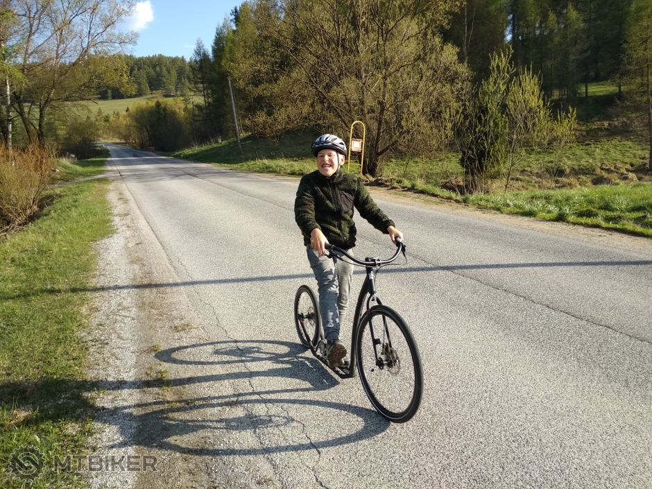

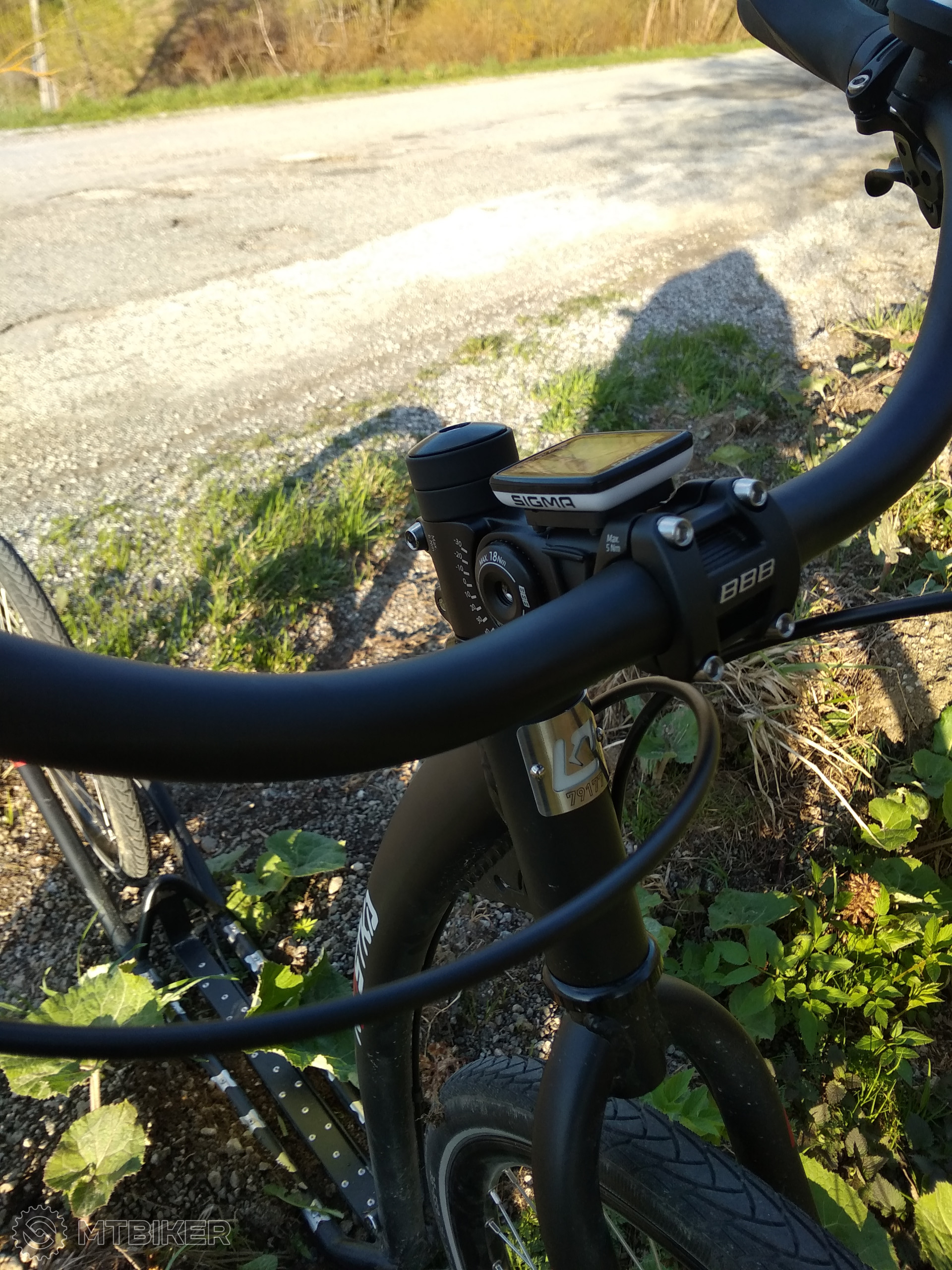

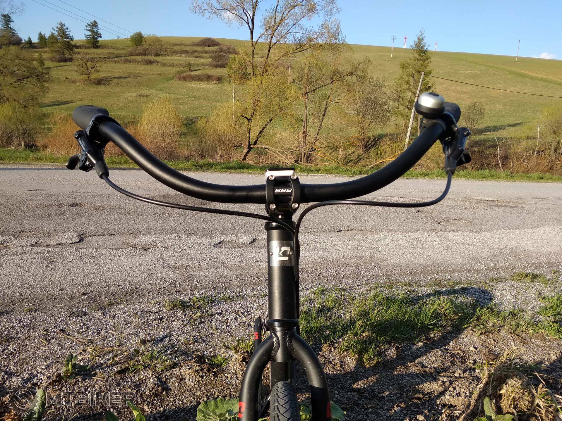

a dnes som tak narychlo osadil vrchny kryt na moje TT kolobezke, cim uz nabrala svoje definitivne tvary. Je tam este dost roboty s doladovanim detailov, ale opacha to uz je teraz Skusil som aj prvu jazdu po ulici a tie lefty zavesy posobia dost robustne. Rajdy sa este budu mat brzu nalavo a rucku na pravo situovane po stranach a dopredu...

No pár postrehov....
Ruky tŕpnu oveľa oveľa menej ?.
Manévrovanie sa neuveriteľne zlepšilo .
Úplná pohodička po rovine žiadne podrepy .
Hore kopcom som sa vedel viac oprieť do odrazovej nohy .
Miesto pre jazdca sa zväčšilo dokázal som urobiť aj ten bociani krok čo predtým nehrozilo.
A tá pohoda kochačka kľud krásne vzpriamený postoj ako na preteky nie ale na dlhú túru paráda.
No ale aby som len nechválil to že sú riadidlá zahnuté a spotené dlane mali za následok to že som sa stále šmýkal dopredu ale to nebude až taký problém skúsim nejaké cyklo rukavice alebo iné gripy....
A bonus na záver
Manželka sa previezla a jej slová boli "otras na tom sa teraz nedá jazdiť" a syn tiež krútil nosom že predtým to bolo lepšie ??? UŽ JE IBA MOJA........????
Áno sme čudáci potvrdené!
Kto iný ako čudák by testoval nový kokpit o 2:45 v pyžame s čelovkou na hlave...
