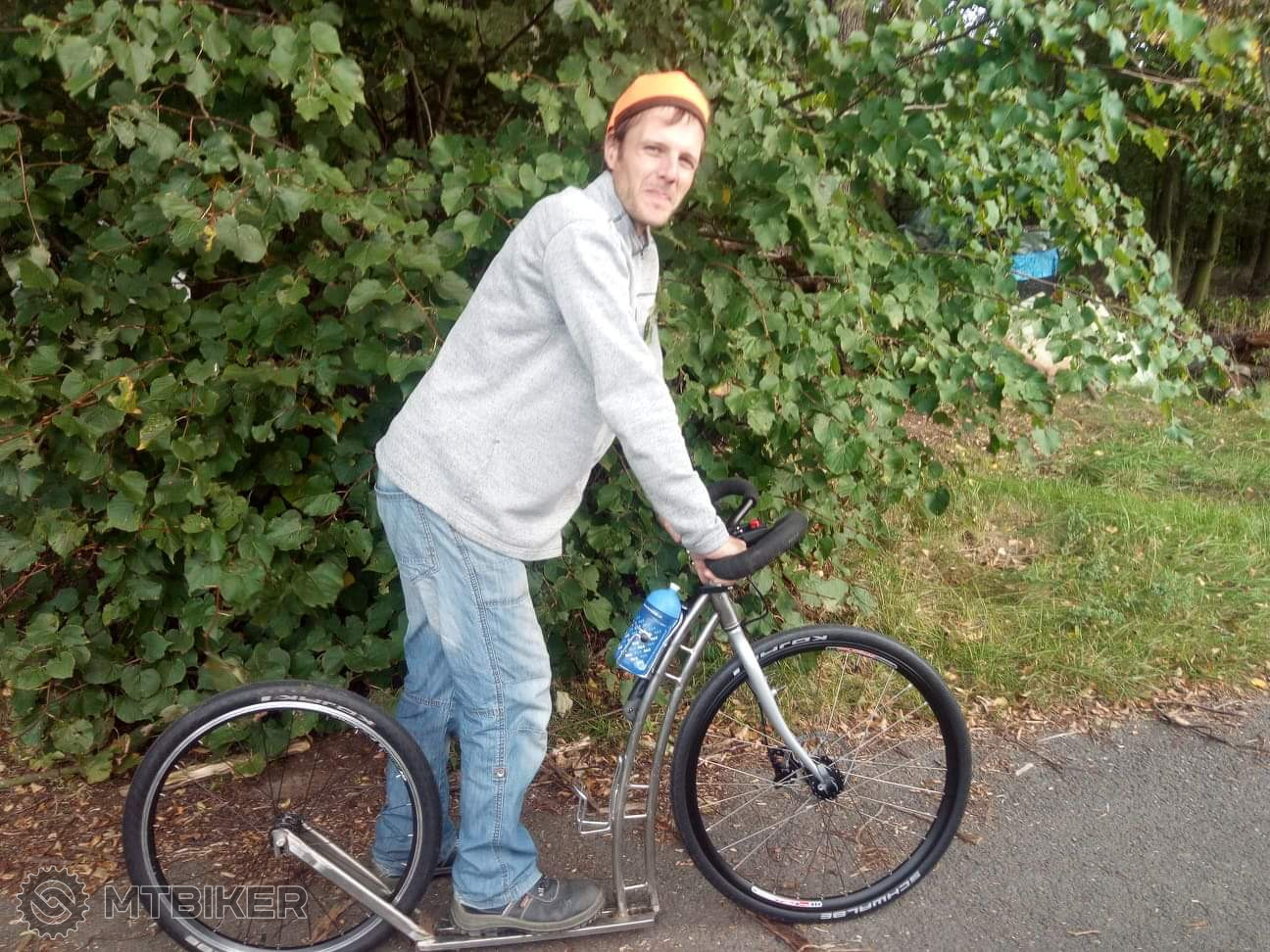

Dámy a páni, predstavujem vám kolobežku s najtenším stupátkom na svete.
Vyrobil ju Petr Hejkal z nerezovej ocele. Včera som mal tú česť vyskúšať si ju. Nie je to stroj na preteky, lebo je dosť pružná, ale zato komfortná. Stupátko je ,,proklete,, nízko a žehlí nerovnosti, nedrncá . Kolesá 26/26 a možnosť nastavenia svetlej výšky vpredu aj vzadu.

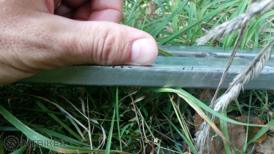

Hrúbka stupátka je 15mm!
