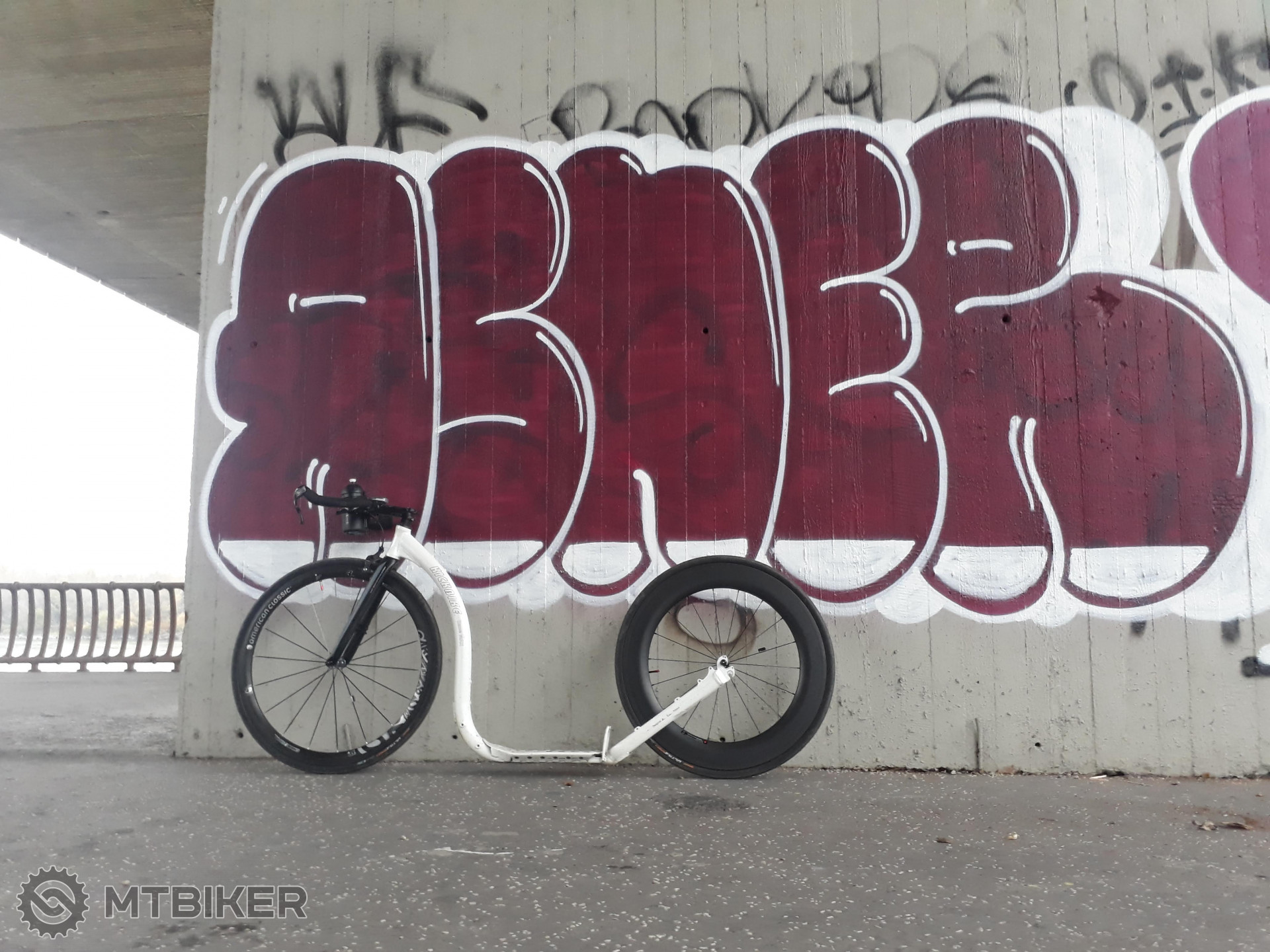

Zacal som s 81mm 900g Vision kolesom vpredu. Potom som ho jazdil vzadu. Vzdy v kombinacii s 40mm 650g American Classic s keramickymi lôžiskami. Este som skúšal moju standardnu kombinaciu na preteky: 40mm vpredu a vzadu 55mm 700g Bontrager. Vsetky karbonove kolesa mali 16 az 18 Aero zuzovanych s*****. Vzdy boli nasadene treningove pomale Conti Ultra Sport III 28mm plaste, tlak 120 psi. Butyl duse. Kombinacia 40mm vpredu a 81mm vzadu isla na rovine najrychlejsie. Ja to vidim nasledovne: i) pokiaľ nejdes cez 30km/h rafiky nad 40mm nemaju velke opodstatnenie pre KB (v rychlom pelotone tato rychlost nie je nejaka nedostizna; ale na treningoch vsak chcem vidiet toho machra ), ii) American Classic je sqele koleso a dobre loziska velmi rozhoduju, iii) predne koleso je omnoho dolezitejsie ako zadne, iv) rozbehnut 81mm 900g koleso je narocne avsak pekne drzi zotrvacnost. Rychle plaste s malym odporom su krucialne pre rychlu jazdu. U mna to cini rozdiel cca 5W na koleso. Subjektivne to moze znamenat rozdiel 3km/h na "premierke". Skoda, ze ani jedno moje KB koleso nie je tubelles ready. Zo 4W na koleso by sa dali este usetrit v TL variante, co je znacny rozdiel. Verim, ze s idealnymi kolesami a plastami viem dat 20km casovku jednotlivca na priemernej rychlosti 29km/h. Teraz som na hranici 27 km/h. Nove Idea 45mm kola so 16 karbon s*****mi a keramickymi loziskami + Corsa speed TL 25mm je idealna kombinacia. Rad by som vedel aky vplyv bude mat samotny ram napr novy 1.7kg Strnadel oproti 3kg KB RaceMax28. Predpokladam, ze vplyv bude najma vo sviznosti no v priemerke nie zasadny.
No uplny vedecky elaborat.... A to sa napriklad teoreticki fyzici v roznych videach zhodli na tom, ze kvalita lozisk robi cca 1% z celkoveho podielu na maximalnej rychlosti.... a teda ze keramicke loziska su (podla nich) zbytocne. Podla mna ftakovina, lebo loziska maju tak ako pises dost zasadny vplyv...
Ono pravdepodobne ide o kombináciu kvalitnej konstrukcie, materialu a premazania loziska.
Ak by sa nam podarilo dotiahnut na odtestovanie na SR tu Strnadelku v najvyssej vybave s Ultra kolesami (plaste by sme tam dali ine rychlejsie) - to by bola pravdepodobne max KB extaza aka sa da dosiahnut. Aj ked tie seriove osadzane rajdy by som hned vymenil za nieco lahsie.

YOU MADE MY DAY!!!! Tak to sa naozaj neskutocne tesim na novu Strnadelku. Bol by som Ti povdacny keby si ma zavolal na testovanie. Ja na odplatku slubujem, ze jej poriadne nalozim. Mam pocit, ze ju uz ale nepustim z ruky . Verim, ze prijde v TOP vybave s karbonovymi s*****mi.
Inak zistil som, ze Hunt robi fajnove predne diskove kolesa s 20 s*****mi. Som im pisal, ci by vedeli predat 2ks prednych kolies na Vlka RS. Dokonca maju aj velmi zaujimave Al AERO rafiky.
