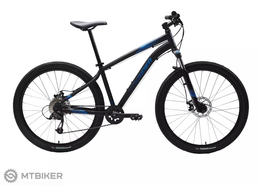

Zdravim som začiatočník a poprosil by som niejake rády. Kupil som bicykel rockride st 120 z decathlonu. Su nanom mechanické kotúčové brzdy 160 mm TEKTRO TKD 68 X5 co si myslite onich? A ešte jedna otazka dalo by sa v predu vymenit kotuc za 180mm alebo 203mm ďakujem za rady.
Adapter/podlozka oddiali brzdu od vidlice, aby licovala ku vacsiemu kotucu. Podla priemeru kotuca sa kupuje adapter.
S brzdami zatial nestresuj. Pojazdi a uvidis, ci je to na nevydrzanie. Najjednoduchsie zlepsenie je kupit dvojpiestikove mechaniky TRP Spyre alebo Force: https://www.mtbiker.sk/shop/komponenty/brzdy/kotucove-brzdy/force-mechanicke-kotucove-brzdy--sada.html
To bude dost velka zmena a staci premontovat len prasiatka. Packy, lanka zostavaju.
Eventuelne este tie vacsie kotuce (resp. len predny) , ale to je tiez penazi naviac, no a k tomu potrebujes samozrejme aj tie adaptery.
Dalsia moznost je kupit komplet hydrauliky. To je samozrejme drahsie a potrebujes komplet vsetko nove - paky, hadice, prasiatka...
edit. : no tie semi-hydry ma vobec nenapadli, to uz by som radsej komplet dal. Cenovo porovnatelne ked dobre kupis.

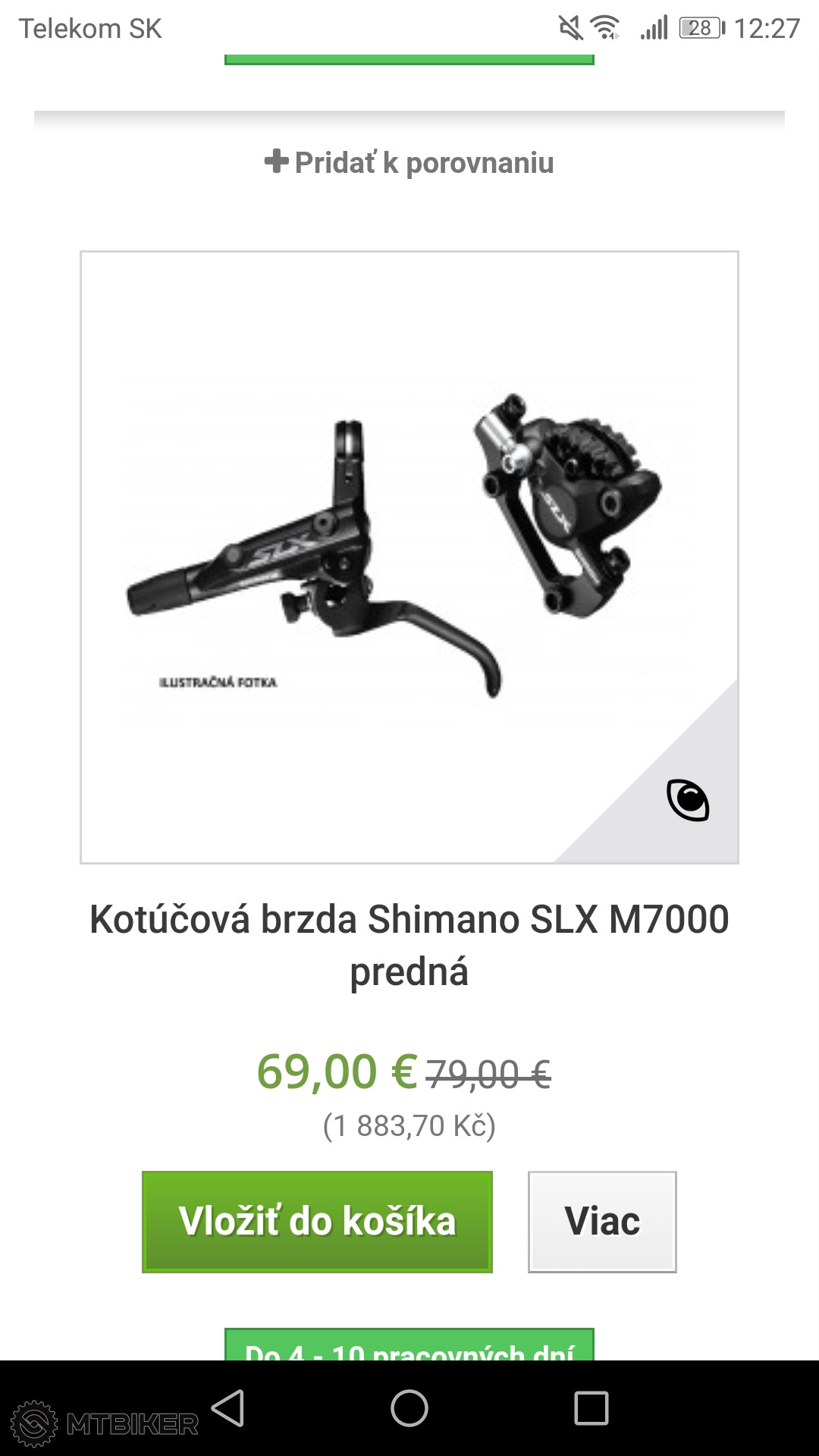

pracujes v zahranici... ak mozes pustit par euro navyse .... vyhod mechaniky do smetiaka a kup Shimano hydrauliky DeoreXT/SLX model a budes lepsie obsluzeny jak s mechanikou....

MOC 37,99 €Vďaka za radu pozriem nato
Take to niečo?
