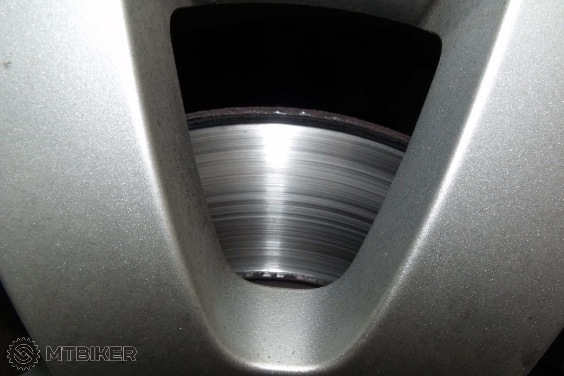

však je vybrzdený do leskla aj z vnútornej strany, ale iba na tej ploche, ktorá bola najvyššie a teda prichádzala do kontaktu s platnou... neviem prečo sa to takto stalo, auto malo veľký vek a malú kilometráž, tie kotúče boli ešte od výroby... možno mali skôr byť vymenené platničky, lebo tie boli tiež origo od výroby a zodral som ich až na kov a až keď to začalo pískať, tak som s tým šiel do servisu. ale tak to tam mali snáď kontrolovať oni, keď som tam pravidelne chodil raz ročne. to som bol ešte mladý a naivný a myslel som si že v origo servise za tie ťažké prachy dostane auto to najlepšie :D každopádne s novými kotúčami a platničkami to nemalo žiadne komplikácia aj aj opakovaná STK bola OK.

Občas sa stane pri zatiahnutej ručnej brzde a dlhšom státí že sa prilepí platnička ku kotúču. Potom pri rozbehu vytrhne časť materiálu z platničky a treba vymeniť aj platničky aj kotúče.

tie moje sú predné kotúče, vzadu boli ešte bubnové brzdy

Kludne sa to môže stať aj na prednych ak sú natesno.

arrow_leftJezus napísal:
Brzdna plocha moze "odpadnut" len tazko. ;) Nedal si foto, ale predpokladam, ze si zbrzdil kotuce s vnutornym chladenim do stavu, ze vidno vnutorne chladenie. :D
Rozdiel medzi prednými a zadnými kotúčmi je evidentný, pôvodná majiteľka vraví, že vpredu sa pravdepodobne menili, lebo tam niečo "klepkalo" :lol:

Komentár súboru: vzadu
DSCF5481.JPG 334.68 KiB Otvoriť v novom okne thumb_up0thumb_down
Komentár súboru: vpredu
DSCF5482.JPG 427.33 KiB Otvoriť v novom okne thumb_up0thumb_down

Podla mna ta platnicka nie je takmer vobec pritlacana na kotuc kvoli zaseknutemu piestiku a toto je dosledok dlhodobej korozie kedze kotuc nie je obrusovany brzdenim. Mozno Dano5 bude vediet povedat viac.

Na obidvoch stranách rovnako? Ako naschvál, náhoda? Tlak oleja bol dobrý, tá kontrolka nesvietila.
